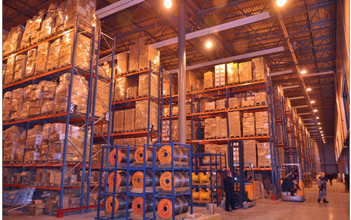

Первые объекты с потолочными панелями Zehnder стали появляться в России в начале 2000-х годов. Сначала это были производственные здания с особыми запросами, связанными с особенностями технологии или необходимостью работы с низкотемпературной системой отопления, с которой водяные лучистые панели очень хорошо сочетаются.

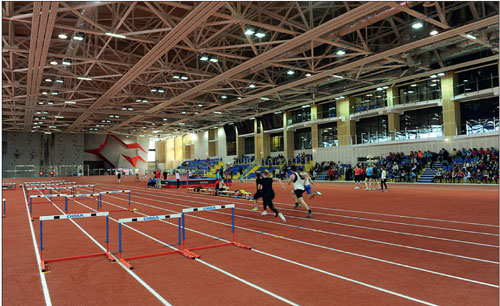

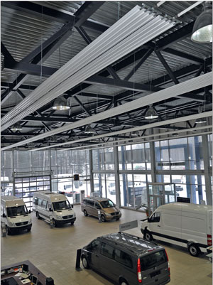

Затем, когда системы потолочного отопления Zehnder становились все более известными, этой технологией заинтересовались архитекторы автосалонов, которым потолочные панели предоставляли определенную свободу творчества. Потом была волна спортивных объектов по всей стране, ключевыми факторами в выборе прибора отопления для которых стали освобождение пространства по периметру спортивной площадки, комфортный климат и энергоэффективность.

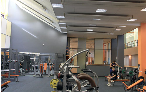

За прошедшие 15 лет объекты с водяными потолочными панелями Zehnder появились во всех регионах России. Опыт применения потолочных отопительных систем Zehnder поистине уникален – от больших городов до маленьких деревень, от самых западных границ нашей страны до Дальнего Востока и от Крайнего Севера до Северного Кавказа и Крыма, всего уже более 250 объектов.

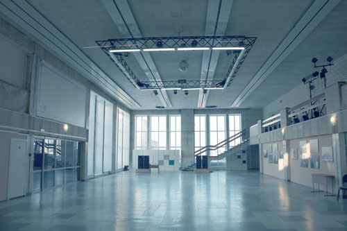

Согласно европейским нормам EN 14037 ширина водяной потолочной панели лучистого отопления с температурой поверхности до 120 °C должна составлять не менее 300 мм.
При ширине прибора отопления менее 300 мм лучистая составляющая его тепловой мощности будет ниже 60 %, и такой прибор уже не будет соответствовать определению панели лучистого отопления.

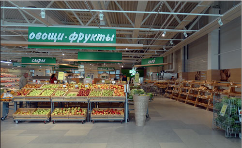

Востребованность модели Zehnder ZIP на российском рынке стала одним из определяющих факторов, когда встал вопрос о разработке решения, отвечающего реалиям экономического кризиса, сильно сократившего бюджеты многих проектов. Таким решением стала специальная версия Zehnder ZIP, получившая название ZIP Basic. В этом продукте были сохранены все основные (базовые – Basic) элементы конструкции. Поэтому Zehnder ZIP Basic по всем своим техническим параметрам, таким как рабочая температура теплоносителя до 120 °С и рабочее давление до 6 бар, гидравлическое сопротивление и тепловая мощность, полностью соответствует стандартной модели Zehnder ZIP. Она изготавливается из тех же материалов и на том же заводе компании Zehnder в городе Лар региона Шварцвальд в Германии.
Что также немаловажно, сохранены и типоразмеры отдельных модулей, включая его ширину 320 мм, что позволило сохранить лучистую составляющую тепловой мощности панелей ZIP Basic без изменений.
