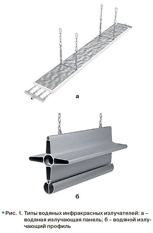

Различают два принципиально разных типа водяных инфракрасных излучателей: излучающие панели (рис. 1а) и излучающие профили (рис. 1б). Теплоносителем в данных отопительных приборах служит горячая вода (tг = +30…+130 °C). Оба типа отопительных приборов построены на принципе максимизации теплоотдающей способности лучистым способом и минимизации конвекции.

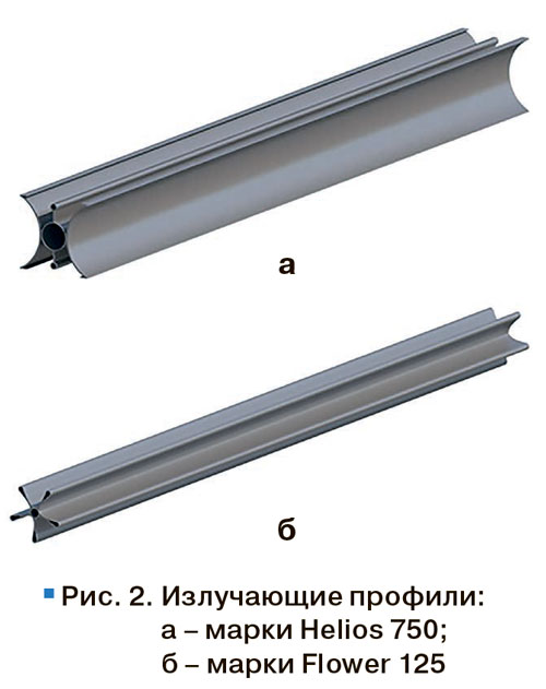

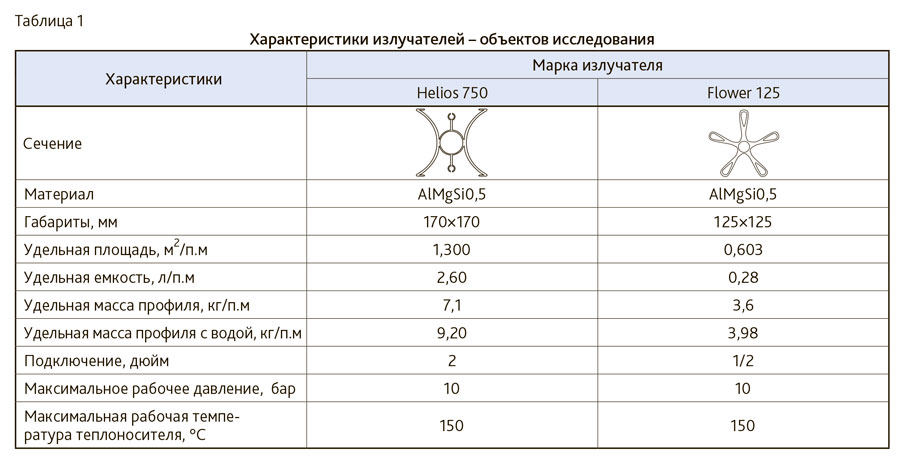

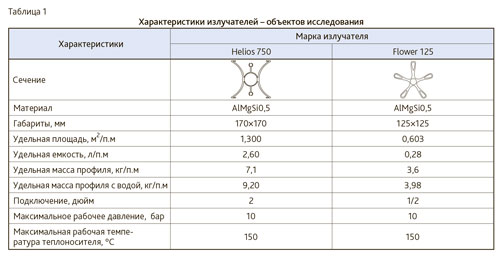

В продуктовой линейке компании-партнера на данный момент представлены две марки водяных излучающих профилей: Helios 750 и Flower 125 (рис. 2), технические характеристики которых представлены в табл. 1. Для комплексного исследования модели лучистой системы отопления на базе водяных инфракрасных излучателей был проведен ряд лабораторных и натурных экспериментов: исследование тепловых характеристик водяного инфракрасного излучателя; исследование лучистых характеристик водяного инфракрасного излучателя; исследование теплового режима в помещениях с системами отопления на основе водяных инфракрасных излучателей; исследование температурного режима в помещениях, оборудованных системами лучистого отопления на основе водяных инфракрасных излучателей; исследование теплового режима наружных ограждающих конструкций в помещениях с системами отопления на основе водяных инфракрасных излучателей.

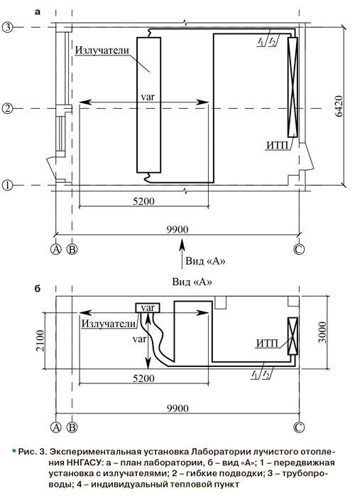

Для проведения комплексного исследования модели лучистой системы отопления на базе водяных инфракрасных излучателей была сконструирована оригинальная экспериментальная установка (рис. 3), которая позволяет смоделировать фрагмент лучистой системы отопления, применить известные методы испытаний и получить достоверные экспериментальные данные, которые впоследствии можно использовать в инженерной практике.

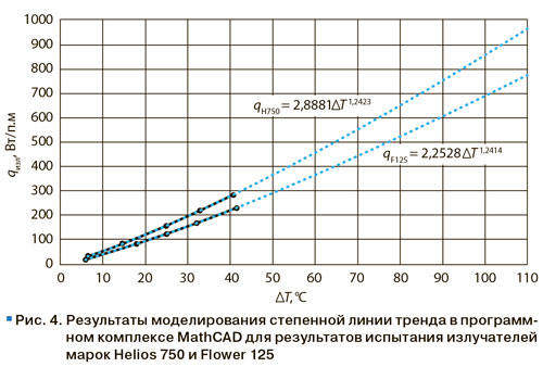

Одним из результатов проведенных в Лаборатории лучистого отопления ННГАСУ исследований является полученная зависимость определения теплоотдачи 1 п.м. водяных излучающих профилей qизл, Вт/п.м., от температурного напора ΔT, °С, представленная на рис. 4.

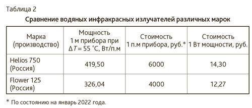

По результатам комплексного исследования модели лучистой системы отопления на базе водяных инфракрасных излучателей было проведено сравнение излучателей марок Helios 750 и Flower 125 (табл. 2).

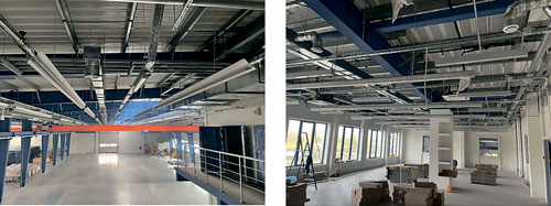

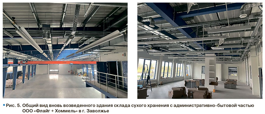

Материальным результатом исследований стало вновь возведенное здание склада сухого хранения с административно-бытовой частью ООО «Флайг + Хоммель» в г. Заволжье (рис. 5), в котором создание системы лучистого отопления было проведено с применением предложенной методики проектирования [11]. Здание имеет отапливаемый объем Vот = 36 288 м3; площадь стен Aф стен = 2484 м2; площадь покрытия Aф покр = 4032 м2; площадь пола Aф пол = 4032 м2; площадь светопрозрачных ограждающих конструкций Aф светопрозр = 556 м2.
Рисунок 5 Общий вид вновь возведенного здания склада сухого хранения с административно-бытовой частью ООО «Флайг + Хоммель» в г. Заволжье |
