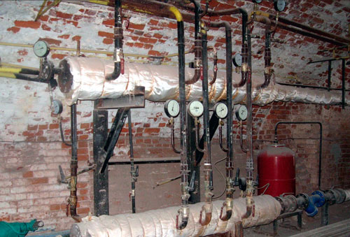

В начале 2000-х годов в ходе продолжающейся реставрации собора начались проектные и монтажные работы по реконструкции систем отопления, вентиляции и теплового ввода здания. Тепловой ввод с водоструйным элеватором, расположенный в подклете (подвале), был полностью реконструирован. В качестве теплоносителя в системе теплоснабжения собора для отопления и вентиляции была принята вода.
Система теплоснабжения храма осуществляется от Сормовской ТЭЦ с параметрами теплоносителя 150–70 °C, со срезкой на подающей линии 120 °C. Здание храма является конечным потребителем по схеме теплотрассы. Тепловая мощность, отпускаемая МУП «Теплоэнерго», составляла на здание Qо = 0,477 МВт, расход теплоносителя Gw = 8,2 м3/час (при требуемой тепловой мощности Qо = 0,593 МВт).
Реконструкция индивидуального теплового пункта
(ИТП) собора была вызвана не только проведением работ в соборе, но также необходимостью обеспечения теплотой построенных рядом в 2004 г. автосалона «Автомобили Баварии», расположенного на расстоянии 100 метров от собора, и четырех зданий областной ГИБДД.
В результате расчетов гидравлического режима тепловых сетей МУП «Теплоэнерго» подводящий трубопровод тепловой сети к зданию собора был заменен на меньший диаметр (с Ø159×4 на 108×3 мм). В результате количество теплоты, подаваемое в собор, уменьшилось и вместо требуемых 592,7 кВт стало подаваться 410 кВт.
Для обеспечения требуемых параметров микроклимата была спроектирована независимая система подключения здания к тепловой сети через пластинчатый теплообменник. Тепловой ввод был рассчитан и сконструирован таким образом, чтобы в дальнейшем было возможно подключение систем отопления и приточной вентиляции помещений подклета храма и двух других зданий на территории храмового комплекса. Реконструкция ИТП осуществлялась в два этапа.
На первом этапе проект включает присоединение системы отопления храма к тепловой сети через пластинчатый теплообменник фирмы, который имеет сопротивление 5 кПа (0,5 м вод. ст.), в то время как для работы элеватора ВТИ необходим был напор на вводе в здание от 15 до 20 м вод. ст.
Для обеспечения требуемых тепловых нагрузок на другие здания комплекса храма предусмотрена врезка (Ø76×3 мм) после прибора учета и контроля тепловой энергии в ИТП храма. Общая нагрузка на ИТП составляет Qот = 0,574 МВт с расходом воды G = 9,87 м3/час. Реконструированный тепловой ввод позволяет обеспечивать требуемые характеристики гидравлического режима тепловой сети и расчетные параметры теплоносителя для систем отопления и вентиляции здания храма [9, 10].
Дополнительно были выполнены проект и монтаж систем отопления и вентиляции подклета собора. По проекту системы отопления и вентиляции подклета подключаются к коллекторам теплового ввода для систем отопления здания храма.
