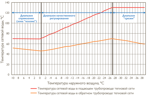

Температурный график отпуска тепловой энергии в Кемерово
В Кемерово для источников теплоснабжения ООО «Сибирская генерирующая компания» (ООО «СГК») установлен температурный график 150/70 °С (со срезкой на 130 °С и изломом на 70 °С), на котором можно выделить следующие диапазоны (рис. 1):
• Диапазон срезки (при температуре наружного воздуха от –27 до –39 °С), когда температура сетевой воды в подающем трубопроводе тепловой сети достигает максимального значения и постоянно поддерживается на уровне 130 °С.
• Диапазон качественного регулирования (при температурах наружного воздуха от 0 до –26 °С), когда температуры сетевой воды в подающем и обратном трубопроводах тепловой сети изменяются в зависимости от температуры наружного воздуха по качественному способу регулирования.
• Диапазон спрямления, или зона излома (при температурах наружного воздуха от 10 до 0 °С), когда температура сетевой воды в подающем трубопроводе тепловой сети достигает минимального значения и оно поддерживается постоянным, на уровне 70 °С.
Рисунок 1. Температурный график отпуска тепловой энергии от источников теплоснабжения ООО «СГК» (Кемеровская ГРЭС, Кемеровская ТЭЦ, Ново-Кемеровская ТЭЦ) |

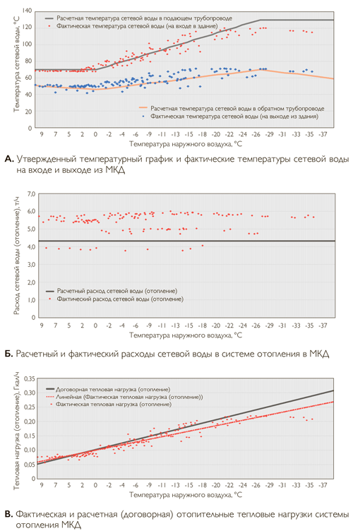

Причины и последствия несоответствия расчетным значениям фактической температуры теплоносителя в обратном трубопроводе
Рисунок 2. Показатели качества тепловой энергии (отопление) в отопительный период 2019–2020 годов для жилого здания по адресу: ул. Сибиряков-Гвардейцев, д. 15 |
При условии соблюдения ТСО показателей качества теплоснабжения отклонение фактической температуры теплоносителя в обратном трубопроводе в точке поставки тепловой энергии по сравнению с расчетными (требуемыми) значениями свидетельствует о разрегулировании системы отопления. Наиболее частые причины этого:

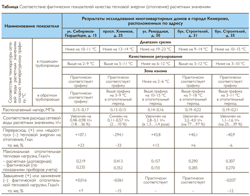

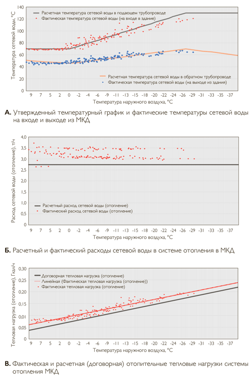

Результаты анализа показателей качества тепловой энергии
Анализ показателей качества тепловой энергии, поставляемой зданиям от источников теплоснабжения ООО «СГК» (Кемеровская ГРЭС, Кемеровская ТЭЦ и Ново-Кемеровская ТЭЦ), показал, что в системе теплоснабжения города Кемерово наблюдаются следующие тенденции:
1. В диапазоне срезки, при температурах наружного воздуха от –27 до –39 °С, источники энергоснабжения не выдерживают утвержденный температурный график. В этом диапазоне фактическая температура теплоносителя (сетевой воды) на вводе в здания не превышала 120 °С. При этом отклонение фактической температуры теплоносителя от расчетного значения согласно температурному графику в среднем составляло 10–14 °С (7…11 %). По отдельным зданиям фактическая температура теплоносителя на вводе в МКД находилась ниже графика на 19–23 °С (15…18 %).
2. В диапазоне качественного регулирования отопительной тепловой нагрузки, при температурах наружного воздуха от 0 до –26 °С, источниками теплоснабжения также не соблюдается температурный график.
• В большинстве обследованных МКД фактическая температура сетевой воды в подающем трубопроводе на вводе в здания была в среднем на 2–12 °С (3…16 %) выше расчетных значений согласно температурному графику. В некоторых МКД фактическая температура теплоносителя на вводе в здания была меньше расчетных значений на 3–12 °С (ул. Рекордная, д. 30; бул. Строителей, д. 35).
• Практически во всех обследованных многоквартирных домах температура сетевой воды в обратном трубопроводе на выходе из зданий на 3–18 °С (6–19 %) превышала расчетные значения согласно температурному графику. Только в одном МКД (ул. Сибиряков-Гвардейцев, д. 15) температура теплоносителя в обратном трубопроводе соответствовала температурному графику.
В течение отопительного периода 2019–2020 годов систематические отклонения температуры и расхода сетевой воды в подающем трубопроводе в точке поставки тепловой энергии (на вводе в здания), причем как в сторону увеличения, так и в сторону уменьшения, допускались именно со стороны ТСО. При этом нарушение качества теплоснабжения со стороны ТСО в сторону увеличения температуры и расхода теплоносителя в подающем трубопроводе, как правило, сопровождалось «перетопом» и завышением фактических отопительных тепловых нагрузок зданий по сравнению с расчетными значениями (рис. 2).
3. Только в диапазоне спрямления (зона излома), при температурах наружного воздуха от 10 до 0 °С, температура сетевой воды в подающем трубопроводе практически соответствовала температурному графику.
4. В течение всего отопительного периода 2019–2020 годов в большинстве обследованных многоквартирных домов фактический расход сетевой воды в системе отопления был больше расчетных значений на 18–97 %. Только в одном МКД было зафиксировано уменьшение расхода сетевой воды в системе отопления от 2 до 10 % (просп. Химиков, д. 25).
Исходя из изложенного можно сделать вывод, что в обследованных МКД теплоснабжающей организацией регулярно не соблюдаются показатели качества теплоснабжения, регламентированные действующей редакцией Постановления № 808.
