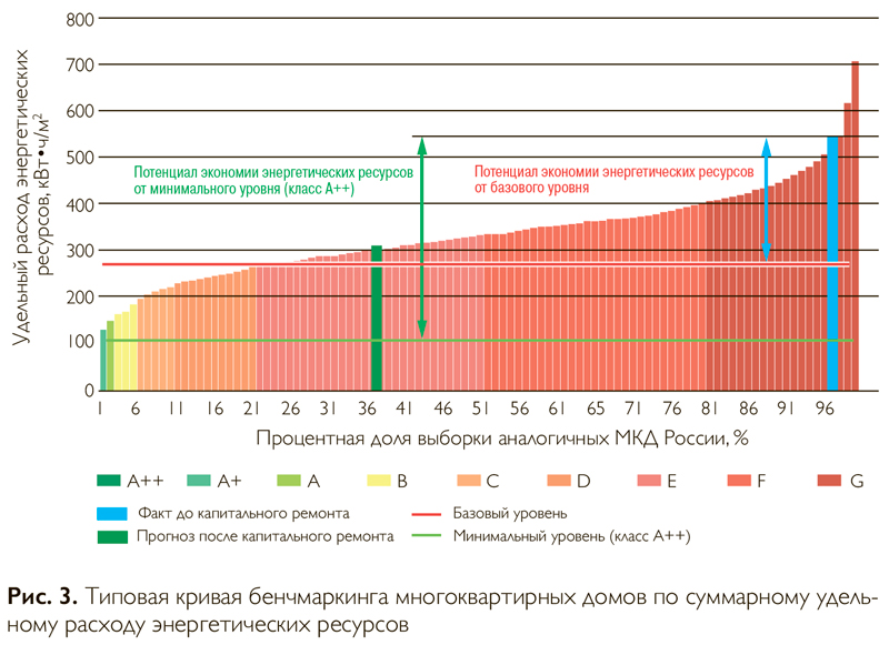

Полученные значения для всех МКД, попавших в окончательную выборку, ранжируются по возрастанию удельного расхода энергетических ресурсов (сводный показатель энергетической эффективности зданий). При этом для получения безразмерной горизонтальной шкалы кривой бенчмаркинга МКД по удельному расходу энергетических ресурсов все здания ранжируются в порядке возрастания показателя энергоэффективности.
Пример типовой кривой бенчмаркинга (распределения) многоквартирных домов по величине суммарного удельного расхода энергетических ресурсов представлен на рис. 3.
На основе сравнения фактического удельного расхода энергетических ресурсов конкретного МКД с базовым уровнем показателя (см. формулу (4), Формулы), определяются следующие величины:
• потенциал экономии энергетических ресурсов от реализации энергосберегающих мероприятий при проведении капитального ремонта (экспресс-оценка потенциала экономии энергии);
• класс энергетической эффективности МКД до проведения капитального ремонта (фактическое значение);
• класс энергетической эффективности МКД после проведения капитального ремонта (прогнозное значение).
Если при экспресс-оценке потенциал экономии энергии превышает 10 % от фактического значения, а класс энергетической эффективности многоквартирного дома находится в диапазоне от G (очень низкий) до E (пониженный), то целесообразно детально определить список энергосберегающих мероприятий, которые с минимальными затратами должны быть реализованы при проведении капитального ремонта.
Если при экспресс-оценке полученное значение потенциала экономии энергии меньше 10 %, а класс энергетической эффективности здания находится в диапазоне от D (нормальный) до A (очень высокий), то уменьшение расхода энергетических ресурсов и повышение класса энергоэффективности МКД возможны только при реализации большего пакета энергосберегающих мероприятий с более значительными затратами.

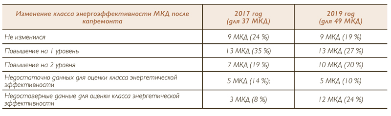

ИЗМЕНЕНИЕ КЛАССА ЭНЕРГОЭФФЕКТИВНОСТИ МКД ПОСЛЕ КАПИТАЛЬНОГО РЕМОНТА |
2017 год Класс энергетической эффективности: • До капитального ремонта варьировался от G (очень низкий) до А (очень высокий). Преобладающим был класс энергетической эффективности Е (пониженный). • После капитального ремонта варьировался от G (очень низкий) до А (очень высокий). Преобладающими являлись классы энергетической эффективности D (нормальный) и C (повышенный). В 2017 году изменение класса энергетической эффективности МКД оценивалось по показаниям общедомовых приборов учета расхода энергетических ресурсов за отопительный период или год после проведения капитального ремонта. Таким образом, в 2017 году классы энергетической эффективности многоквартирных домов после капитального ремонта, являются фактическими (реальными). 2019 год Класс энергетической эффективности: • До капитального ремонта варьировался от F (низкий) до B (высокий). Преобладающим был класс энергетической эффективности E (пониженный). • После капитального ремонта варьировался от E (пониженный) до A (очень высокий). Преобладающими являлся класс энергетической эффективности D (нормальный). В 2019 году оценка изменения класса энергетической эффективности МКД по показаниям общедомовых приборов учета расхода энергетических ресурсов после проведения капитального ремонта не осуществлялась. Классы энергетической эффективности многоквартирных домов после реализации капитального ремонта были рассчитаны с использованием специального программного комплекса «Помощник ЭКР»5. Таким образом, в 2019 году фактические классы энергетической эффективности многоквартирных домов после капитального ремонта, были заменены на прогнозные (расчетные) значения. |
