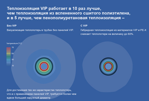

Новое поколение предварительно изолированных труб Ecoflex Thermo VIP от Uponor – отраслевая инновация, которая развивает эти преимущества. Благодаря уникальной гибридной конструкции трубы Ecoflex Thermo VIP имеют значительно улучшенные характеристики. Снижение теплопотерь составляет до 60 % по сравнению с трубами с теплоизоляцией из мягкого сшитого полиэтилена с тем же наружным диаметром и до 38 % по сравнению с изделиями с теплоизоляцией из жесткого пенополиуретана. Столь высокие показатели обусловлены применением инновационного теплоизоляционного материала – вакуумных теплоизоляционных панелей (vacuum insulation panels, VIP) с коэффициентом теплопроводности всего l = 0,004 Вт/(м•°C) (это самое низкое значение на рынке). При этом панели VIP не только улучшают теплоизоляционные характеристики труб, но и позволяют уменьшить наружный диаметр до 30 % по сравнению с трубами, изолированными только изоляцией из мягкого вспененного сшитого полиэтилена. По этой причине, благодаря своей гибкости и малому радиусу изгиба, трубы Ecoflex Thermo VIP обеспечивают и более быстрый монтаж. Монтажники могут сэкономить до 20 % времени на установку по сравнению с предварительно изолированными трубами с изоляцией из жесткого пенополиуретана и до 60 % по сравнению с установкой стальных труб.
