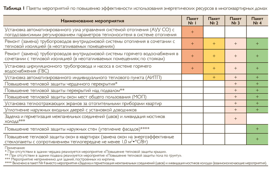

Пакеты мероприятий по повышению эффективности использования тепловой энергии в зданиях
В зависимости от задач, которые решаются при повышении энергетической эффективности многоквартирных домов (МКД), а также от объема выделяемых финансовых средств, энергосберегающие мероприятия целесообразно объединять в типовые пакеты.
В исследовании оценивались только эффекты от реализации мероприятий, нацеленных на экономию тепловой энергии на нужды отопления и вентиляции, а также горячего водоснабжения (ГВС). Чтобы можно было варьировать глубину сокращения потребления тепловой энергии в многоквартирных домах, все энергосберегающие мероприятия были разбиты на 4 пакета (табл. 1).
Таблица 1 Пакеты мероприятий по повышению эффективности использования энергетических ресурсов в многоквартирных домах |
В каждом последующем пакете перечень энергосберегающих мероприятий расширяется и, соответственно, растут как затраты на его реализацию, так и получаемый эффект.
Пакет № 1 (4 мероприятия) направлен на устранение нерационального расхода теплоты в системах отопления из-за избыточного количества тепловой энергии со стороны теплоснабжающих организаций (переотапливание зданий). Помимо этого, пакет № 1 нацелен на уменьшение тепловых потерь во внутридомовых системах отопления и горячего водоснабжения и поддержание их в состоянии, пригодном для дальнейшей эксплуатации (уменьшение физического износа).
Устранение переотапливания («перетопа») зданий обес-печивается реализацией мероприятий по установке автоматизированных узлов управления и регулирования потребления тепловой энергии (АУУ СО – автоматизированный узел управления системой отопления). Сокращение тепловых потерь во внутридомовых системах достигается внедрением мероприятий по ремонту (замене) трубопроводов систем отопления и горячего водоснабжения в сочетании с тепловой изоляцией (в неотапливаемых помещениях). Также в пакет № 1 входит мероприятие по установке циркуляционного трубопровода и насоса в системе горячего водоснабжения. Реализация этого мероприятия позволит обеспечить постоянную циркуляцию горячей воды и сократить потери со сливами из-за ее остывания.
Средняя стоимость пакета № 1 для многоквартирного дома составляет от 1,3 до 3,5 млн руб.
Пакет № 2 (4 мероприятия). В данном пакете вместо АУУ СО реализуется мероприятие по установке автоматизированного индивидуального теплового пункта (АИТП). Реализация этого мероприятия позволит не только устранить переотапливание зданий, но и постоянно поддерживать температуру горячей воды на заданном уровне. Тем самым устраняется перегрев горячей воды в системе ГВС, обусловленный поступлением избыточного количества тепловой энергии со стороны теплоснабжающих организаций.
Средняя стоимость пакета № 2 для многоквартирного дома варьируется от 2,1 до 3,9 млн руб.
Пакет № 3 (10 мероприятий) , помимо экономии энергии в системах отопления и горячего водоснабжения, направлен на сокращение трансмиссионных тепловых потерь через наружные ограждающие конструкции, а также на уменьшение физического износа и повышение эксплуатационных характеристик зданий. В этом пакете реализация 6 относительно недорогих мероприятий позволяет улучшить теплозащитные свойства (тепловую защиту) наружных ограждающих конструкций многоквартирных домов.
Такой подход позволяет реализовать первоочередные меры по утеплению многоквартирных домов при ограниченных затратах на реализацию энергосберегающих мероприятий.
Средняя стоимость пакета № 3 для многоквартирного дома составляет от 4,4 до 7,0 млн руб.
![](/for_spec/articles/44/8801/for.jpg)
Пакет № 4 (11 мероприятий) наиболее полный и дорогостоящий. Он позволяет практически полностью решить задачу повышения энергетической эффективности многоквартирных домов. В пакет № 4 дополнительно включены такие мероприятия, как повышение тепловой защиты:
• наружных стен (утепление фасадов);
• окон в квартирах (замена окон на энергоэффективные стеклопакеты с сопротивлением теплопередаче не менее 1,0 м2•°С/Вт).
Средняя стоимость пакета № 4 для многоквартирного дома составляет от 9,4 до 14,3 млн руб.

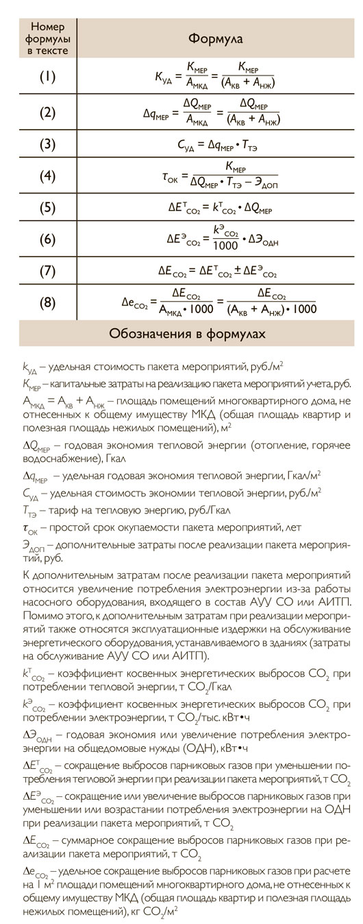

Расчеты по 4 пакетам мероприятий были проведены и обработаны по выборке из 112 обследованных МКД, расположенных в 5 городах России (Ставрополь, Самара, Сургут, Пермь, Якутск) с различными климатическими условиями. Для выбранных многоквартирных домов расчет затрат и эффектов от реализации энергосберегающих мероприятий проводился с использованием программного комплекса «Помощник ЭКР»3
Для корректного сравнения зданий с разной этажностью и площадью помещений (общей, жилой, площадью нежилых помещений), а также с различным потреблением тепловой энергии определялись следующие основные характеристики пакетов мероприятий:
• удельная стоимость пакета мероприятий (формула (1));
• удельная годовая экономии тепловой энергии (формула (2));
• удельная стоимость экономии тепловой энергии (формула (3));
• простой срок окупаемости пакета мероприятий (формула (4));
• суммарное сокращение выбросов парниковых газов (формула (7));
• удельное сокращение выбросов парниковых газов (формула (8)).

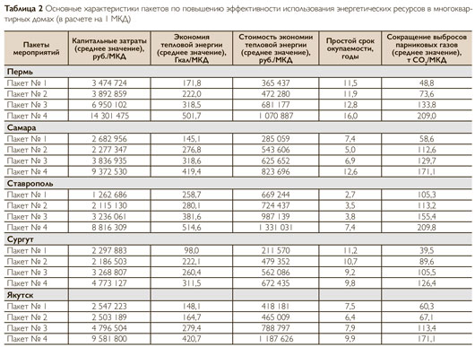

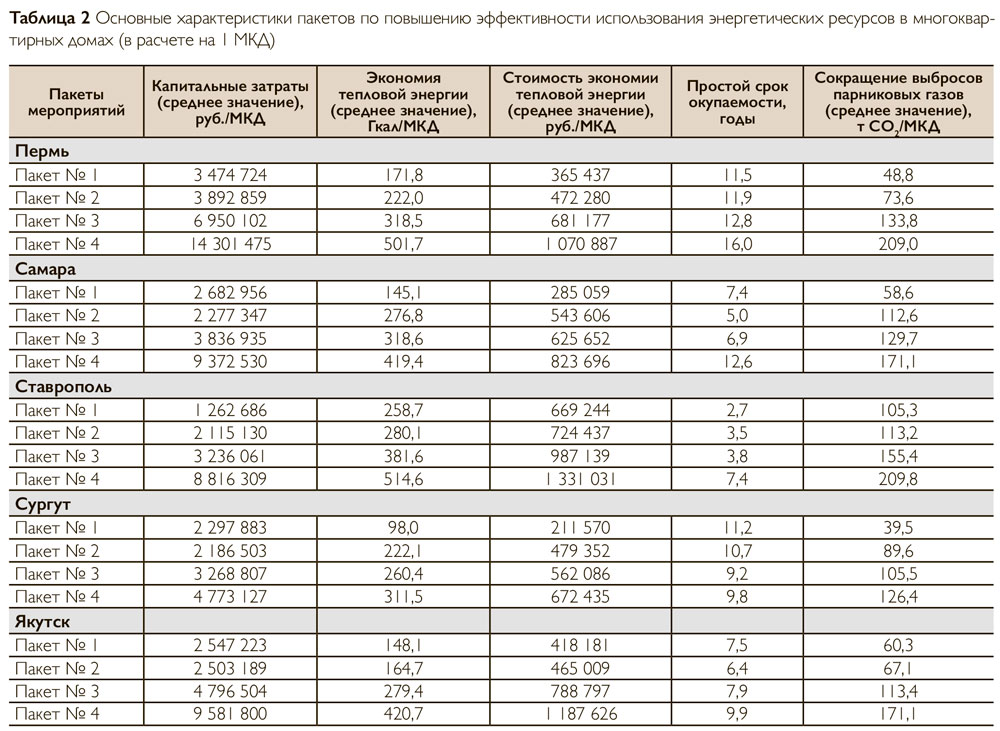

Основные характеристики затрат и эффектов от реализации 4 пакетов мероприятий по повышению эффективности использования тепловой энергии в рассматриваемых МКД представлены в табл. 2 и на рис. Таблица 2 Основные характеристики пакетов по повышению эффективности использования энергетических ресурсов в многоквартирных домах (в расчете на 1 МКД)
Оценка стоимости пакетов мероприятий, экономии тепловой энергии и сокращения выбросов парниковых газов за счет реализации мер по повышению эффективности использования энергетических ресурсов по средним значениям для всей выборки многоквартирных домов показывает, что:
1. Не все пакеты в равной степени можно реализовать на отобранных многоквартирных домах . На большинстве МКД, построенных в период 2011–2021 годов, часть энергосберегающих мероприятий уже реализована при вводе в эксплуатацию этих зданий. Для таких многоквартирных домов нецелесообразно использовать пакеты № 1 и № 4, так как в этих МКД:
• уже установлены автоматизированные индивидуальные тепловые пункты (АИТП). Для реализации потенциала экономии тепловой энергии необходимо только произвести регулировку или заменить автоматику АИТП (выполнено в пакетах № 2 и № 3);
• тепловая защита наружных ограждающих конструкций соответствует современным нормативным требованиям. Дальнейшее утепление наружных стен, чердачных и подвальных перекрытий, а также замена окон в квартирах и в местах общего пользования (МОП) не приведет к существенному сокращению потребления тепловой энергии.

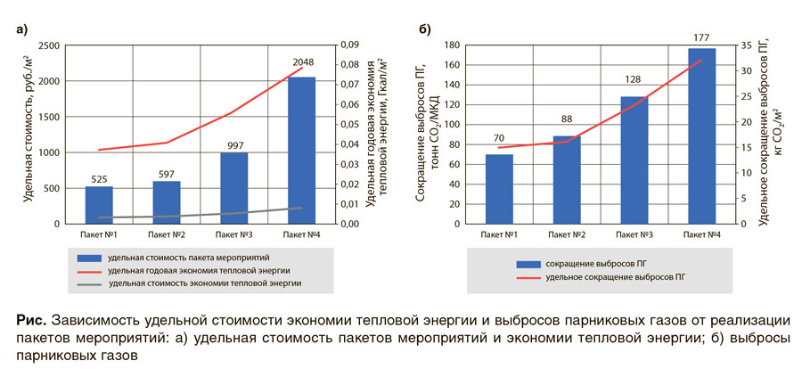

2. Стоимость пакетов и экономия энергетических ресурсов (тепловая энергия) различаются очень существенно. При этом по мере расширения состава пакетов и включения дополнительных энергосберегающих мероприятий заметно возрастают как удельная стоимость, так и удельная годовая экономия тепловой энергии:
• удельная стоимость при переходе от пакета № 1 к пакету № 2 возрастает в 1,14 раза; при переходе к пакету № 3 – в 1,9 раза; при переходе к пакету № 4 – в 3,9 раза;
• среднее значение удельной годовой экономии тепловой энергии при реализации пакета № 1 составляет 13 % (удельная стоимость тепловой энергии – 91 руб./м2);
• средняя величина удельной годовой экономии тепловой энергии при выполнении пакета № 2 равна 17 % (удельная стоимость экономии тепловой энергии – 112 руб./м2);
• среднее значение удельной годовой экономии тепловой энергии при реализации пакета № 3 составляет 25 % (удельная стоимость экономии тепловой энергии – 158 руб./м2);
• средняя величина удельной годовой экономии тепловой энергии при выполнении пакета № 4 равна 34% (удельная стоимость экономии тепловой энергии – 223 руб./м2).
3. Сроки окупаемости, средние по отобранным МКД, варьируют в широких пределах: для пакета № 1 от 2,7 до 8,0 года; для пакета № 2 от 3,5 до 7,5 года; для пакета № 3 от 3,8 до 8,2 года; для пакета № 4 от 7,4 до 11,1 года.
4. Реализация пакетов мероприятий по повышению эффективности использования энергетических ресурсов в многоквартирных домах также дает дополнительный эффект – сокращение выбросов парниковых газов (ПГ) :
• пакет № 1 позволяет снизить выбросы ПГ на 70 т СО2/МКД (удельное сокращение выбросов ПГ составляет 14,8 кг СО2/м2);
• пакет № 2 – на 88 т СО2/МКД (удельное сокращение – 16 кг СО2/м2);
• пакет № 3 – на 128 т СО2/МКД (удельное сокращение – 23,1 кг СО2/м2);
• пакет № 4 – на 177 т СО2/МКД (удельное сокращение – 32,1 кг СО2/м2). Подводя итоги, можно утверждать, что ситуации со средним уровнем энергетической эффективности многоквартирных домов в отдельных городах Российской Федерации имеют черты сходства, несмотря на заметные различия в климатических условиях. Средний уровень фактического удельного годового расхода энергетических ресурсов МКД превышает базовый уровень на 2–7 % (показатель эффективность потребления энергии варьируется на уровне 1,023–1,072). При этом меры, направленные на повышение энергетической эффективности многоквартирных домов, недостаточны для достижения поставленных задач государственной политики в области энергосбережения.
