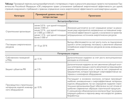

Приблизительные последствия реализации представленного Проекта постановления приведены в таблице, из которой следует, что оценка последствий выполнена недостаточно объективно, а указанные в ПЗ показатели выгоды для бюджета Российской Федерации не являются обоснованными.
