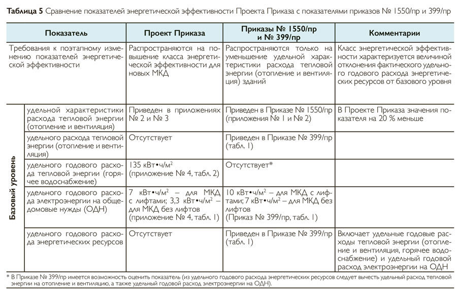

Первое. В Проекте Приказа класс энергетической эффективности МКД устанавливается по величине отклонения фактического удельного годового расхода энергетических ресурсов от базового уровня. Соответственно, класс энергетической эффективности многоквартирного дома включает удельные годовые расходы тепловой энергии (отопление и вентиляция; горячее водоснабжение), а также удельный годовой расход электроэнергии на общедомовые нужды.
В то же время в Проекте Приказа отсутствуют численные значения базового уровня удельного годового расхода энергетических ресурсов и удельного расхода тепловой энергии на отопление и вентиляцию.
При этом в действующем Приказе6 № 399/пр приведены величины базового уровня удельных годовых расходов энергетических ресурсов и удельного расхода тепловой энергии на отопление и вентиляцию (табл. 5).
Получается, что в Проекте Приказа отсутствует возможность сравнения фактического или проектного значения удельного годового расхода энергетических ресурсов с величиной базового уровня показателя. Тем самым просто исключается как определение класса энергоэффективности многоквартирного дома, так и оценка эффективности потребления тепловой энергии на отопление и вентиляцию МКД.
Таким образом, в Проект Приказа необходимо включить отдельную таблицу с численными значениями базового уровня удельных годовых расходов энергетических ресурсов для возможности определения класса энергоэффективности МКД. При этом целесообразно отдельно выделить величины базового уровня удельного расхода тепловой энергии на отопление и вентиляцию, как это сделано в действующем Приказе № 399/пр.

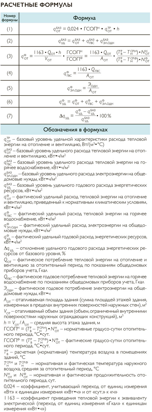

![](/for_spec/articles/41/8286/formula.jpg)
При оценке класса энергетической эффективности эксплуатируемых зданий обязательно следует учитывать влияние климатического фактора при оценке фактических удельных расходов тепловой энергии на отопление и вентиляцию. Иными словами, необходимо исключить влияние климатического фактора на величину отклонения фактического удельного годового расхода энергетических ресурсов от базового уровня. То есть необходимо приводить фактические удельные расходы тепловой энергии на отопление и вентиляцию к расчетным климатическим условиям (коррекция на градусо-сутки отопительного периода). Иначе для эксплуатируемых многоквартирных домов невозможно будет достоверно определить класс энергоэффективности и оценить причину отклонения фактического удельного годового расхода энергетических ресурсов от базового уровня.
Определить класс энергетической эффективности для эксплуатируемых МКД с учетом приведения удельных расходов тепловой энергии на отопление и вентиляцию к расчетным (нормативным) климатическим условиям целесообразно по формулам 1–7 (см. Расчетные формулы). В приведенном алгоритме расчетов по формулам 1–7 приняты следующие допущения:
• Фактические удельные годовые расходы энергетических ресурсов приводятся на 1 м2 отапливаемой площади МКД.
• Значения базового уровня удельных годовых расходов тепловой энергии на горячее водоснабжение и электроэнергии на общедомовые нужды также приведены (пересчитаны) на 1 м2 отапливаемой площади МКД.
Таким образом, в Проект Приказа необходимо включить обязательное требование для эксплуатируемых МКД о приведении фактических значений удельного годового расхода энергетических ресурсов к расчетным (нормативным) климатическим условиям.

Но в самом Проекте Приказа отсутствуют численные значения базового уровня удельного годового расхода энергетических ресурсов на кондиционирование воздуха для общественных и административных зданий. Соответственно, требования энергоэффективности для общественных и административных зданий по установлению базового уровня удельного годового расхода энергетических ресурсов на кондиционирование воздуха только декларативны и не подкреплены конкретными численными значениями.
