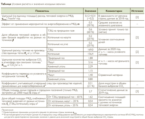

Условия расчета и значения исходных величин представлены в таблице. С учетом данных таблицы:
• значение коэффициента эмиссии Кэ определяется по формуле Кэ = Кт • КСО2 / Кп, т СО2/Гкал;
• количество тепла, потребляемого всеми МКД существующего жилого фонда, определяется по формуле Qпотр = qпотр • S, Гкал/год.
Тогда формулу (1) можно записать в виде формулы (4), а формулу (3) – в виде формулы (5). Выполнив расчеты, получим, что:
• косвенная суммарная эмиссия всех зданий существующего жилого фонда (углеродный след зданий), не оснащенных энергосберегающим оборудованием, составляет УС ≈ 155 млн УЕ/год;
• суммарная величина снижения годового количества выбросов СО2 в результате применения в системах ВТиО МКД мероприятий по энергоэффективности составляет ∑УС ≈ 53 млн УЕ/год.
