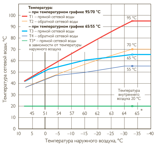

Отметим, что многочисленные российские предприятия, имеющие в составе собственных автономных систем теплоснабжения (АСТ) источники по генерации тепловой энергии, полностью самостоятельны в выборе типа температурных графиков для своих АСТ. Приведем некоторые результаты долговременной (начиная с 2001 года) эксплуатации автономной теплосети с использованием пониженного температурного графика.
Система теплоснабжения предприятия была запроектирована на использование общепринятого для таких объектов температурного графика 95/70 °С (рис.). После осознания явной ошибочности такого проектного решения в течение уже первого отопительного периода на экспериментальной основе был сформирован пониженный температурный график 65/55 °С (рис.), из которого видно, что температура сетевой воды на большей части графика снижена почти на 30 %. Что это дало?
Рисунок . Сравнение общепринятого (95/70 °C) и пониженного (65/55 °C) температурных графиков |
Во-первых, в системе теплоснабжения предприятия не обнаружено никаких следов коррозии, включая язвенную (кислородную), а также следов отложений на внутренних поверхностях труб. Замеры толщины стенок труб тоже не выявили какого-либо их уточнения. И это после более чем 18 лет эксплуатации!
Нужно напомнить, что анализ результатов комплексных обследований теплоснабжающих предприятий [4] показывает, что тепловые сети сегодня являются одним из самых ненадежных элементов городских систем теплоснабжения. Подобные выводы делаются практически во всех публикациях, посвященных данной теме. При этом причиной снижения ресурса тепловых сетей называют отсутствие системы оперативного контроля состояния тепловых сетей, а значит, и отсутствие ответственности должностных лиц за уровень эксплуатации и качество замены сетей. Не проводится анализ и сравнение даже по сроку службы тепловых сетей на различных предприятиях и т. п. Однако нам ни разу не удалось увидеть среди причин снижения ресурса тепловых сетей такую, как отсутствие перечня режимных мероприятий по исключению образования накипи, отложений, коррозии в трубопроводах и оборудовании системы теплоснабжения.
Во-вторых, получена значительная экономия средств. За 2019 год экономические показатели собственной теплосети при расходе природного газа 103 тыс. м3/год составили 586 350 руб. – это суммарные затраты на теплоснабжение в год по котельной. При отсутствии собственной котельной (тариф 1 400 руб./Гкал) затраты только на поставку тепловой энергии составят 1 044 729 руб. Как видим, собственная система теплоснабжения, при обеспечении ее безопасной эксплуатации за счет оптимизации температурного графика теплосети, снижает суммарные затраты на теплоснабжение практически вдвое. Это без учета обязательного снижения негативного влияния на экологию.
