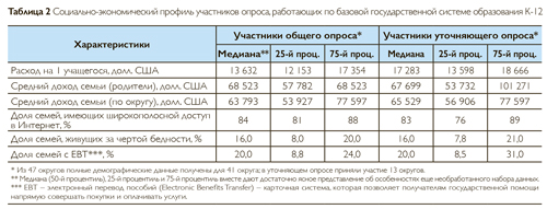

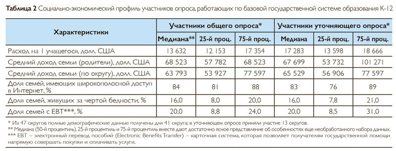

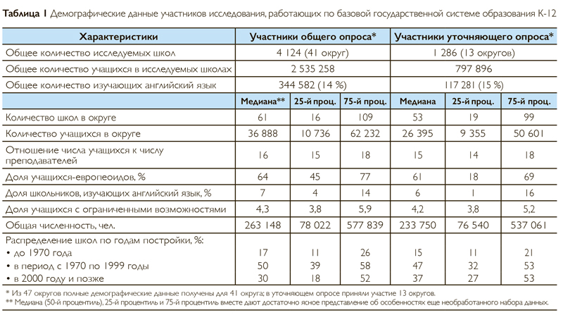

В ходе исследования респондентов попросили ответить на вопросы, заполнив онлайн-анкеты, и оставить свои контактные данные, если они не против принять участие в последующем, более детальном, опросе. Вопросы были подготовлены специалистами, работающими в области качества воздуха, здравоохранения, технического оснащения школ и устойчивого развития. Участники исследования не получали никакого финансового вознаграждения за проделанную работу. Индивидуальные уточняющие опросы проводились с помощью Zoom и продолжались от 30 до 60 мин.
Информация о респондентах (система образования К-12)
В общем опросе участвовали школы из 47 округов, а в уточняющих опросах согласились принять участие школы из 13 округов. Причем демографические и социально-экономические характеристики группы участников, прошедших уточняющий опрос, схожи с характеристиками всех участников. Полные данные о численности и структуре школ и их социально-экономическом уровне были найдены только в 41 округе (табл. 1 и 2). Всего в данном исследовании приняли участие 4 124 школы, в которых обучаются свыше 2,5 млн школьников.
Когда ВОЗ объявила в марте 2020 года о пандемии коронавирусной инфекции, 59 % школ от общего числа участников исследования перешли на удаленное обучение, а 15 % полностью ушли на каникулы. Пик удаленного обучения в школах пришелся на май: 87 % школ практиковали онлайн-преподавание (в некоторых округах учителя и другой персонал могли работать в школе, но все ученики занимались удаленно). В сентябре 2020 года, то есть в начале нового учебного года, доля школ с удаленным обучением снизилась до 38 %. В январе 2021 года только 19 % школ в рассматриваемых округах оставались на полностью удаленном обучении, 60 % практиковали гибридную форму обучения, а 19 % – очную.

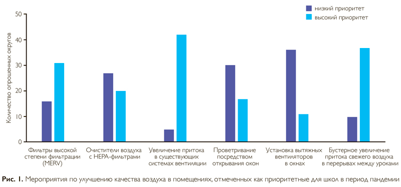

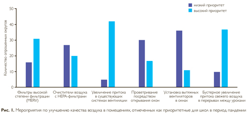

Наиболее приоритетные стратегии по улучшению качества внутреннего воздуха, используемые в школах

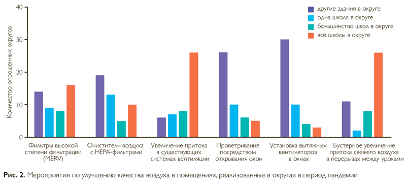

Участникам исследования в числе прочих был задан вопрос: «Какие из предлагаемых шести стратегий, преследующих цель снижения вероятности распространения коронавирусной инфекции во время пандемии, внедряются в школах?» Выяснилось, что успешность внедрения той или иной стратегии зависит от того, как респонденты расставляли приоритеты при выборе стратегии.
Механическая вентиляция
Согласно опросу участников, предпочтение отдавалось стратегиям применения механической вентиляции: приблизительно 89 % респондентов назвали самым приоритетным мероприятием увеличение расхода приточного воздуха, а 79 % – бустерное увеличение расхода приточного воздуха в перерывах между уроками (рис. 1). Соответственно, эти стратегии чаще всего и реализовывались: 87 % из 47 округов хотя бы в некоторых школах увеличили расход приточного воздуха с помощью имеющейся системы механической вентиляции, а 77 % – проветривают помещения на переменах, усиливая приток (рис. 2).
Фильтрация воздуха
На втором месте по популярности – стратегии фильтрации воздуха. Школы из примерно 66 % округов ответили, что для них более предпочтительным был переход на фильтры MERV более высокой степени фильтрации, а в 43 % округов – выбрали стратегию установки очистителей воздуха с HEPA-фильтрами (рис. 1). Неудивительно, что эти стратегии оказались на втором месте по частоте реализации: 70 % респондентов стали использовать фильтры MERV более высокой степени фильтрации, а 60 % – установили очистители воздуха с HEPA-фильтрами (рис. 2).
Открытие окон
Среди всех предложенных мероприятий наименьший отклик получило использование окон для повышения качества воздуха в помещении. Примерно 64 % опрошенных участников считают наименее эффективным проветривание посредством открывания окон, а 77 % – установку вытяжных вентиляторов в окнах (рис. 1). Соответственно, эти способы улучшения качества внутреннего воздуха используются реже других мероприятий. Так, 55 % округов ни в одной из своих школ не использовали проветривание с помощью окон, а 64 % решили не устанавливать вентиляторы в окнах (рис. 2).
