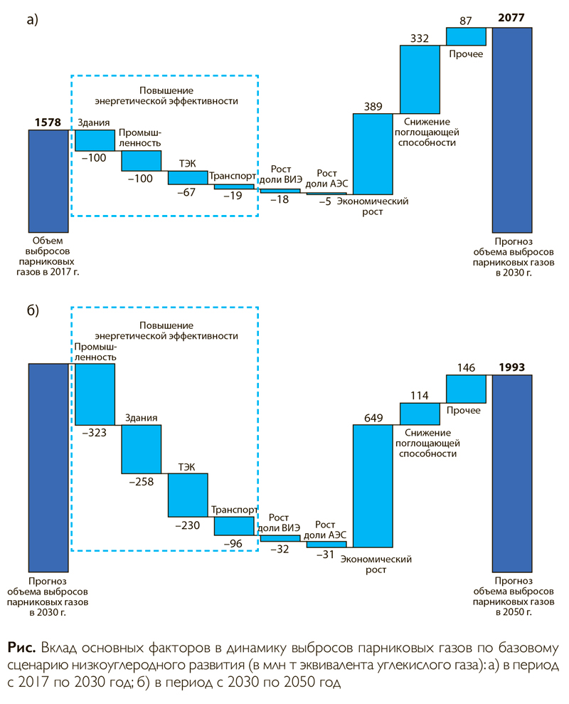

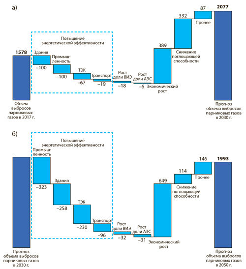

На рисунке показан вклад основных факторов в динамику выбросов парниковых газов по базовому сценарию низкоуглеродного развития на периоды с 2017 по 2030 и с 2030 по 2050 год. Очевидно, что, наряду с изменениями в промышленности, повышение энергетической эффективности зданий – важнейший источник снижения углеродного следа.
Вклад основных факторов в динамику выбросов парниковых газов по базовому сценарию низкоуглеродного развития (в млн т эквивалента углекислого газа): а) в период с 2017 по 2030 год; б) в период с 2030 по 2050 год
