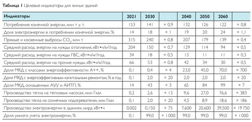

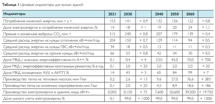

Целевые индикаторы снижения углеродности и тренды повышения энергоэффективности зданий
Для решения поставленных задач были определены следующие целевые индикаторы:
• масштабы применения и источники поставок низкоуглеродных технологий на перспективу до 2060 года – целевого года достижения Россией углеродной нейтральности;

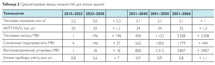

• потребности в среднегодовых (по десятилетиям) вводах мощностей для обеспечения целевых объемов использования низкоуглеродных технологий;
• современные (2022–2023 годы) масштабы применения и вводов мощностей по использованию и производству этих технологий, современный уровень локализации их производства и источников импорта как самих технологий, так и ключевых компонентов на одном-двух звеньях технологической цепочки, которые предшествуют выпуску конечной продукции;
• оценка разрыва предложения потребности в импорте технологий с определением возможных источников импорта или потребности в наращивании его производства в России;
• масштабы наращивания производства низкоуглеродных технологий в России на кратко- и среднесрочную перспективу.
Целевые индикаторы для зданий приведены в табл. 1.
![](/for_spec/articles/42/8550/tab1_s.jpg)

Утепление оболочки зданий
Для низкоуглеродной трансформации сектора зданий наибольшее значение имеет применение технологий утепления оболочки зданий, что позволяет заметно снизить расход энергии на их отопление и охлаждение.
По данным Росстата, производство материалов для утепления и изделий минеральных теплоизоляционных в России выросло в 2017–2022 годах на 31 % – с 36 до 47 млн м3. Если использовать утеплитель толщиной 10 см, то объема 50–54 млн м3 хватит для утепления 500–540 млн м2 ограждающих конструкций зданий. Этого объема хватает для утепления всех новых зданий. Если бы в процессе капитального ремонта ежегодно утеплялось 2 % площади построенных до 2003 года зданий, то потребовалось бы ежегодно производить более 100 млн м3 теплоизоляционных материалов.
Реализация мер по утеплению оболочки зданий, в том числе в процессах капитального ремонта, обходится в среднем в 1 000–1 200 руб./м2 и позволяет получить экономию в размере около 50 кВт•ч/м2. Из-за инфляции и санкций в 2022 году цены на утепляющие материалы выросли в среднем на 21 %. В 2023 году цены еще выросли (по некоторым позициям в 2 раза) из-за поломки нескольких производственных линий, вынужденного перехода отдельных производителей на новое программное обеспечение, высокого спроса вследствие активного строительства, высокой цены на дефицитное фенолформальдегидное связующее (важный компонент в процессе производства минеральной ваты).
![](/for_spec/articles/42/8550/1.jpg)
Значительная часть стоимости утепления здания приходится на монтажные работы. Средняя цена работы под ключ равна примерно 3 000 руб. в расчете на 1 м2 жилой площади.
Технология находится на 11-м уровне технологической готовности. Имеется развитая производственная инфраструктура внутри страны, позволяющая удовлетворять внутренний спрос.

Тепловые насосы
По оценкам МЭА, мощность тепловых насосов в мире может вырасти с нынешних 1 000 до 6 000 ГВт к 2050 году. Они придут на замену топливным котлам, которые к определенному году запрещаются все в большем числе стран. В Германии начиная с 2024 года новые системы отопления должны работать от возобновляемых источников энергии как минимум на 65 %. Это означает фактический запрет на использование котлов на ископаемом топливе. Такому критерию могут соответствовать только тепловые насосы и гибридные системы с тепловыми насосами, дополненные резервированием на ископаемом топливе, централизованное низкоуглеродное теплоснабжение и использование биомассы.
Систематической статистики по объемам применения и производства тепловых насосов в России нет, есть только фрагментарные данные. В 2013 году было продано 1 800 тепловых насосов, а в 2017 году – только 850 тепловых насосов, из которых 130 пришлось на аппараты «воздух–вода». Были также проданы 280 установок для подогрева воды в бассейнах. Опыт есть во многих регионах. По оценке ЦЭНЭФ-XXI, установленная мощность тепловых насосов в России не превышает 1 МВт.
Технология находится на 9-м уровне технологической готовности. Технология при определенных условиях конкурентоспособна, но масштабы проникновения крайне незначительны, и необходимо прикладывать дополнительные усилия для расширения конкурентного рынка.

Децентрализованная (на объектах потребителя) выработка электрической (фотоэлектрические панели) и тепловой (солнечные водоподогреватели) энергии и превращение потребителей в просьюмеров позволяют существенно снизить выбросы парниковых газов за счет сокращения потребности в централизованной энергии и ископаемом топливе.
В 2021 году в мире установленная мощность распределенных солнечных фотоэлектрических установок составила 75 ГВт, что только на 25 ГВт меньше, чем для централизованных систем, и в 2,5 раза больше мощности всех АЭС России. Собственная генерация широко используется в США, Китае, Австралии, Германии, Бразилии и других странах. В 2021 году мировой рынок солнечной тепловой энергии вырос на 3 % (на 25,6 ГВт), а суммарная установленная мощность достигла 524 ГВт. Китай лидирует по числу новых установок, за ним следуют Индия, Турция, Бразилия и США.
Солнечные водоподогреватели (коллекторы). Согласно имеющимся оценкам, мощность всех установленных в России коллекторов не превышает 19 МВт. По другим данным, в 2018 году мощность солнечного теплоснабжения зданий в России составляет 68–70 МВт (85 тыс. м2), тогда как в 2014 году мощность составляла 9 МВт (12,5 тыс. м2). Следовательно, прирост мощности равен 3–15 МВт в год. По другим данным, ежегодно устанавливается около 5–15 тыс. м2 солнечных коллекторов, из них 90 % импортные.
![](/for_spec/articles/42/8550/tab2_s.jpg)
Наибольшее распространение солнечные коллекторы получили в Симферополе, Краснодарском и Ставропольском краях, Бурятии, Астраханской и Волгоградской областях. Технология находится на 9-м уровне технологической готовности и при определенных условиях конкурентоспособна и может быть коммерчески привлекательной. Объемы проникновения на рынок незначительны, и необходимо прикладывать дополнительные усилия для расширения конкурентного рынка
Фотоэлектрические панели для децентрализованного электроснабжения. По оценкам ЦЭНЭФ-XXI, объем микрогенерации на СЭС в России в 2020 году составил 50–75 млн кВт•ч (25–30 МВт), а генерация на ВИЭ для собственных нужд организаций – еще 200 млн кВт•ч (100 МВт). К 2024 году ожидался рост этих рынков до 130–350 млн кВт•ч (100–200 МВт) и до 480–800 млн кВт•ч (300–500 МВт) соответственно.
По оценкам «Атомстройэкспорта», к концу 2022 года рынок децентрализованных коммерческих СЭС достиг 100 МВт и ежегодно растет на 50 МВт. По другим оценкам, в России ежегодно устанавливают 30 МВт солнечных панелей. По оценке «Хевел», объем рынка микрогенерации по итогам 2020 года составил 50–60 МВт, основная часть мощности приходится на объекты юридических лиц, а на частные домовладения – 10–15 МВт.
Ассоциация предприятий солнечной энергетики давала оценку, что к концу 2021 года суммарная мощность микрогенерации в России достигнет 23 МВт. Минэнерго России рассматривало варианты доведения мощности микрогенерации на СЭС до 1 ГВт к 2030 году, для чего даже оценивалась целесообразность субсидирования покупки гражданами (100 тыс. домохозяйств) солнечных батарей у российских производителей.
Домохозяйствам-просьюмерам законодательство дает возможность отпуска избытка электроэнергии в сеть, но по оптовым тарифам. Такая схема непривлекательна, поэтому владельцы микрогенерации используют объекты в основном для собственных нужд.
Технология находится на 10-м уровне технологической готовности. Имеется развитая производственная инфраструктура, но проникновение на рынок крайне незначительное и требуются дальнейшие шаги по расширению масштабов рынка.
Умный учет
Для обеспечения возможности эффективно управлять потреблением энергии и продавать ее избытки в сети нужен умный учет. В ряде стран он становится обязательным требованием. Так, в домах Германии интеллектуальные счетчики электроэнергии должны стать стандартом. Все потребители с потреблением электроэнергии более 6 000 кВт•ч/год и операторы собственной генерации на ВИЭ с установленной мощностью более 7 кВт обязаны устанавливать интеллектуальные счетчики с 2025 года. Закон также требует, чтобы все поставщики электроэнергии предлагали гибкие контракты с 2025 года.
Росстат дает данные по производству приборов учета:
• по счетчикам природного газа объемы достигли пика в 2018 году (1,8 млн шт.), а к 2022 году упали до 1,1 млн шт.;
• по счетчикам жидкости пик также пришелся на 2018 год (14,4 млн шт.), а за ним последовал спад до 7 млн шт. в 2022 году;
• для счетчиков электроэнергии пик был в 2017 году (9,2 млн шт.), а в 2022 году производство упало до 6,3 млн шт.
Однако статистика не дает представления о том, сколько из этого количества приборов были умными.
Энергетические компании обязаны устанавливать в основном умные приборы учета электроэнергии. По состоя-нию на 2022 год было смонтировано только 5,7 млн шт. Требования законодательства по полному оснащению ими не могут быть выполнены в срок. Если каждое домовладение обеспечить умным прибором учета электроэнергии, то нынешняя рыночная ниша равна 70–80 млн ед.
Предполагается, что основной ввод умных приборов придется на период до 2030 года, после чего они будут устанавливаться только на новых зданиях и для замены отслуживших свой срок. К концу 2060 года общее количество установленного оборудования может достичь 74 млн ед. По другим оценкам, в России подлежат замене или первичной установке 18 млн интеллектуальных приборов учета только электроэнергии к 2030 году и до 76–80 млн к 2060 году. Потребность энергосбытовых компаний в таких устройствах оценивается в 5 млн шт. в год.
