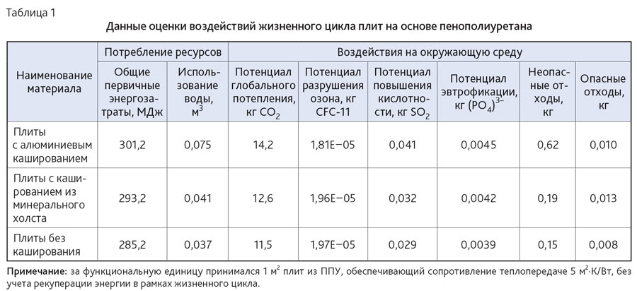

Широту применения теплоизоляционных плит из жесткого ППУ определяют его теплоизоляционные свойства (коэффициент теплопроводности 0,023-0,026 Вт/м·К, средняя плотность 20-100 кг/м3), которые позволяют добиться экономии энергозатрат на отопление до 8400 МДж/м2 за период 60 лет по сравнению с недостаточно изолированной ограждающей конструкцией [9]. При этом достижение наилучших теплотехнических показателей ППУ-плит связано с использованием технологии вспенивания с помощью гидрохлорфторуглеродов (ГХФУ, H-FCKW) [10]. Важнейшим параметром при эксплуатации плит из ППУ является устойчивость к различного рода воздействиям. Изделия из ППУ в достаточной степени устойчивы к воздействию плесневых грибов, растворителей, клеев, битумных мастик и средств защиты древесины. Важную роль при эксплуатации играет устойчивость к гидроизоляционным пленкам, содержащим пластификаторы, к кислотам и щелочам невысокой концентрации и к отходящим промышленным газам. Теплоизоляционные ППУ-изделия сочетаются с иными строительными материалами. На этапе эксплуатации теплоизоляционных изделий из ППУ нет рисков существенных геоэкологических воздействий. Однако при пожаре возможны токсичные для окружающей среды воздействия, связанные с выделением хлороводорода и устойчивых к разложению галогенированных диоксинов и фуранов. Правда, количество галогенов в полиуретане не очень высоко. Массовая доля может составлять около 10 % с учетом галогенированной части полиолов, антипиренов и возможных загрязнений. Показатели воздействий на окружающую среду по жизненному циклу различных плит на основе ППУ приведены в табл. 1.

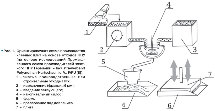

Осложнение для рециклинга представляет каширование изделий (например, алюминиевой фольгой), которое затрудняет отделение компонентов друг от друга. Также осложняет рециклинг применение для вспенивания ГХФУ. Рециклинг изделий из полиуретана подразумевает использование термического, механического или химического способа. Обычно термический способ выбирают лишь в тех случаях, когда применение механического и химического не представляется возможным по различным причинам. Механический способ переработки предусматривает измельчение полиуретановых изделий с последующим гранулированием при необходимости. Затем можно сформировать новое изделие при помощи воздействия температуры и давления с использованием в качестве связующего полиуретанового клея. Такой способ рециклинга подходит как для изделий из жесткого, так и из мягкого пенополиуретана. Процент переработанной составляющей в новом изделии может быть значительным. Основные области применения изделий из переработанного материала – звукоизоляция или наполнение покрытий пола. Механический способ рециклинга позволяет экономить на сырье для новых изделий путем возвращения полиуретана в материальный и экономический цикл, поэтому на настоящий момент такая переработка считается наиболее предпочтительной. Возможности химической переработки (рециклинга) полиуретана заключаются в гидролизе, ацидолизе и гликолизе. Образующиеся в результате химической переработки многоатомные спирты (полиолы) схожи с сырьевыми компонентами по своим свойствам и функциональным возможностям. Однако к недостаткам химического способа относят большие затраты энергии по сравнению с механическим.
