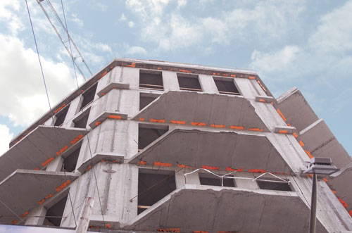

В современном многоэтажном домостроении достаточно часто внутри стеновой панели помещается вкладыш из материала с низким коэффициентом теплопроводности для увеличения сопротивления теплопередаче стены. Такой пласт теплоизоляционного материала внутри материала с большей теплопроводностью называется термовкладышем.
![Термовкладыши ПЕНОПЛЭКС](/for_spec/articles/34/6883/art.jpg)
Известно, что монолитные плиты перекрытия, выходящие за периметр утепленного контура, являются «мостиками холода», через которые в ходе эксплуатации здания осуществляются значительные теплопотери. А это значит, что в случае необходимости повышения теплотехнической однородности конструкции и достижения требуемого сопротивления теплопередачи следует дорабатывать или оптимизировать именно плиты перекрытий, подбирая необходимый способ расположения термовкладышей из энергоэффективного и долговечного материала.

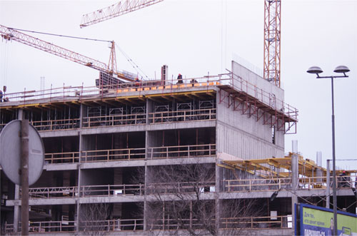

Вступивший в силу с 01.07.2015 «СП 50.13330.2012 Тепловая защита зданий. Актуализированная редакция СНиП 23-02-2003» разъясняет, что для расчёта эффективного слоя теплоизоляции необходимо определять удельные потери теплоты через линейную теплотехническую неоднородность Ψj [Вт/(м·К)], а также через точечную неоднородность χk [Вт/К] по результатам расчёта двухмерного температурного поля.

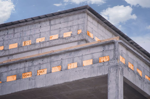

Принципиальная схема расположения термовкладышей из плит ПЕНОПЛЭКС®:
![Термовкладыши ПЕНОПЛЭКС](/for_spec/articles/34/6883/2.jpg)
- Термовкладыши располагаются по периметру. Предусматривается отступ от края 100 мм, с ориентировочным шагом расстановки 250 мм.
- Стандартные габариты термовкладышей из плит ПЕНОПЛЭКС®:
Тип 1: 600 × 150 × 200 мм
Тип 2: 300 × 150 × 200 мм
Тип 3: 150 × 150 × 200 мм
