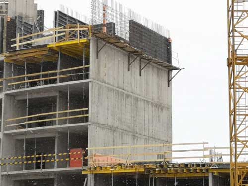

![Деформационные швы и термовкладыши](/for_spec/articles/36/7270/art.jpg)
На фото: применение деформационных швов и термовкладышей из теплоизоляции ПЕНОПЛЭКС® на строительстве ЖК «Питер» на ул. Типанова, 21 в Санкт-Петербурге

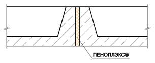

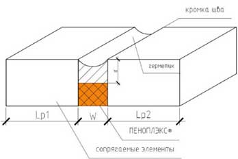

Типовой деформационный шов, заполненный ПЕНОПЛЭКС®, выглядит следующим образом:
Деформационные швы с заполнением ПЕНОПЛЭКС® применяются для зданий, стены которых выполнены из различных строительных материалов.

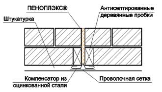

Наружные стены из кирпича:

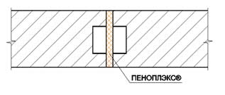

Наружные стены из блоков:
Наружные стены из железобетона:

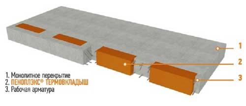

Термовкладыши
Для создания теплотехнической однородности и повышения сопротивления теплопередаче монолитные конструкции дополняют перфорацией — «термовкладышами» из эффективного материала с низким коэффициентом теплопроводности. Наиболее актуально их применение в балконных плитах, где происходит разрыв основного теплозащитного контура, а также в местах стыка с другими строительными конструкциями.
Перфорация монолитного перекрытия с применением термовкладышей из теплоизоляции ПЕНОПЛЭКС® выглядит следующим образом:
Компания «ПЕНОПЛЭКС СПб» рекомендует три типа термовкладышей со следующими габаритами:
Тип 1: 600 × 150 × 200 мм
Тип 2: 300 × 150 × 200 мм
Тип 3: 150 × 150 × 200 мм
Подробнее вопросы проектирования и монтажа конструктивных узлов с термовкладышами изложены в «Методических рекомендациях по устройству термовкладышей из экструзионного пенополистирола ПЕНОПЛЭКС® в монолитном домостроении». Документ, разработанный специалистами компании «ПЕНОПЛЭКС СПб» и согласованный экспертами НИИ Строительной физики РААСН, полностью соответствует требованиям упомянутого СП 50.13330.2012, а также СП 230.1325800.2015. «Конструкции ограждающие зданий. Характеристики теплотехнических неоднородностей» и другим нормативным актам».
Что касается изготовления термовкладышей, то они выполняются непосредственно из плит ПЕНОПЛЭКС® прямо на стройплощадке. Для этого осуществляется раскрой плит в соответствии с габаритами, определенными расчетами.
Термовкладыши ПЕНОПЛЭКС® выполняют теплозащитные функции с максимальной эффективностью благодаря низкой теплопроводности, высокой прочности, нулевому водопоглощению, широкому температурному диапазону применения, стойкости к перепадам температур, в том числе знакопеременным.
