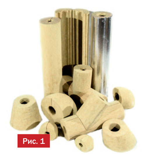

Цилиндры теплоизоляционные минераловатные (рис. 1)
Технические характеристики:
Материал – каменная вата; класс горючести – НГ; толщина – 20–200 мм; диапазон рабочих температур – от –180 до +650 0С.
Плотность материала:
– марка 80 – 75–90 кг/м3,
– марка 100 – 91–110 кг/м3,
– марка 120 – 111–125 кг/м3,
– марка 150 – 126–150 кг/м3.
Теплопроводность в сухом состоянии:
– при 10 0С – 0,035–0,040,
– при 25 0С – 0,036–0,048,
– при 125 0С – 0,047–0,053,
– при 300 0С (цилиндры высокотемпературные) – 0,085–0,090.
Прочность при растяжении – 0,015 МПа. Массовая доля органических веществ – 5 %. Влажность по массе – не более 1 %.

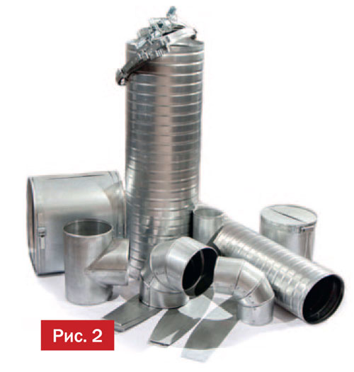

Защитные кожухи (оболочки, окожушки) (рис. 2)
Для обеспечения защиты от внешних факторов теплоизоляции трубопровода и технологического оборудования рекомендуется использовать кожухи, которые изготавливаются из листовой оцинкованной, нержавеющей стали или алюминия. Кожухи производятся стандартной длины: 500 мм, 625 мм, 1000 мм или 1250 мм. Толщина металла от 0,35 до 1,20 мм. Шаг диаметра оболочки в 10 мм.
![Теплоизоляционные материалы PIPEWOOL](/for_spec/articles/33/6728/2.jpg)
Оболочка позволяет защитить коммуникации от воздействия влаги, ультрафиолетового излучения, предотвращает образование конденсата на изолируемой поверхности, механические повреждения и защищает от воздействия других факторов внешней среды, придает системам законченный и эстетичный вид.
Оболочки применяются при различных видах утеплителя: листовые материалы (минераловатные плиты, НПЭ); трубки или съемные кожухи с системой уплотнения «шип-паз» (цилиндры теплоизоляционные минераловатные, ППС, ППУ, вспененный полиэтилен); рулонные (все виды минеральной ваты, полиэтилен несшитый); жидкая изоляция (ППУ, керамические составы).
Преимущества
– олговечность, выдерживают длительные эксплуатационные нагрузки.
– Стойкость к различным химическим веществам.
– Удобство монтажа, возможность быстрой замены элементов в случае повреждения.
– Возможность повторного использования.
– Эффективная защита коммуникаций и утеплителя от воздействия влаги, ультрафиолетового излучения, предотвращает образование конденсата на изолируемой поверхности, механических повреждений и защищает от воздействия других факторов внешней среды.
Оцинкованный кожух для трубопроводов поставляется в комплекте с изделиями, облегчающими его монтаж, в соответствии с требованиями ГОСТ.
Защитные металлические кожухи-оболочки можно использовать при обустройстве теплоизоляции горизонтальных трубопроводов без применения опорных конструкций. Но рекомендуется укреплять каждое изделие двумя металлическими или полипропиленовыми бандажами, закрепляемыми с помощью пряжек (быстросъемными хомутами).
Работы должны проводиться в сухую погоду во избежание выпадения осадков в виде влаги или конденсата на поверхность утеплителя.

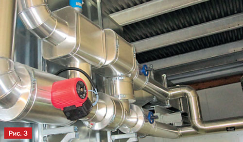

Быстросъемные теплоизоляционные конструкции (рис. 3)
Сборные конструкции состоят из теплоизоляционного материала и защитной оболочки. Эта съемная система обеспечивает возможность многоразового использования, а также легкий, быстрый монтаж и демонтаж конструкций, доступ к оборудованию для обслуживания, ремонта, диагностики и замены зачехляемого оборудования и арматуры. Благодаря тому, что защитный кожух PIPEWOOL геометрически повторяет контур теплоизоляционного изделия и фиксируется с помощью быстросъемных хомутов, состоит из нескольких сегментов и имеет защелкивающиеся пазы, его легко устанавливать в кратчайшие сроки.
![Теплоизоляционные материалы PIPEWOOL](/for_spec/articles/33/6728/3.jpg)
Преимущества
– Долговечность, выдерживают длительные эксплуатационные нагрузки.
– Удобство и скорость монтажа.
– Многоразовое использование.
– Эффективная защита арматуры от тепловых потерь, от механических повреждений, от воздействия влаги, предотвращает образование конденсата на изолируемой поверхности и защищает от воздействия других неблагоприятных факторов внешней среды.
ООО «ЗТМ» всегда готов предложить помощь профессиональных специалистов по выполнению тепловых расчетов трубопроводных систем, по подбору выгодных технических решений с повышением эффективности обустраиваемых теплоизоляционных конструкций и защитных оболочек, по обучению монтажу и эксплуатации изделий марки PIPEWOOL.
