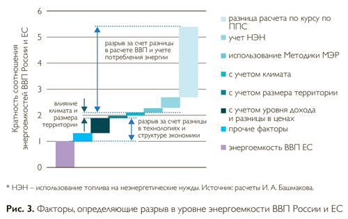

В начале 1990-х годов Россия находилась на траектории, близкой к США и Канаде. В итоге рыночных преобразований того времени Россия вышла на траекторию, свойственную развитым странам со сравнительно высокой долей промышленности в структуре экономики, таким как Австралия, Южная Корея и Германия. Для обеспечения сопоставимости использовались показатели потребления первичной энергии за вычетом расхода топлива на неэнергетические нужды и показатель ВВП по ППС. При такой оценке разрыв в уровне энергоемкости сокращается, но все же остается значительным: энергоемкость ВВП России в 2020 году в 1,8 раза превысила среднюю по миру, в 2,5 – в ЕС, в 1,8 – в США и в 2,6 – в Японии.
Разница в формировании единого топливно-энергетического баланса России по «Методике расчета энергоемкости валового внутреннего продукта Российской Федерации» и методике, используемой МЭА, объясняет разницу в оценке энергоемкости ВВП, которая составляет 8 %. Оценка МЭА объема потребления первичной энергии (за вычетом неэнергетических нужд) в 2018 году равна 972 млн т у. т., а при расчете по методике МЭР получается 895 млн т у. т. Расхождения в большой степени определены различиями в оценке использования угля и топлива на неэнергетические нужды. Оценки по методике МЭР полностью основаны на данных Росстата. Надежность и полнота информации, используемой МЭА, неясна. С учетом такой коррекции разрыв в уровне энергоемкости ВВП сокращается с миром в среднем до 1,7 раза, с ЕС – до 2,3, с США – до 1,7 раза и с Японией – до 2,4.
Разрыв в уровне энергоемкости с развитыми странами в основном определяется более низким уровнем развития экономики России. При движении по указанной выше траектории и выходе на нынешний уровень ВВП на душу населения Австралии или EC разрыв в энергоемкости их ВВП с Россией должен сократиться на 90 и 65 % соответственно. Более низкий уровень экономического развития сказывается на технологическом и квалификационном уровне, экономической доступности дорогостоящих видов энергии (в первую очередь электроэнергии), позволяющих повысить производительность труда и использования других факторов производства, на уровне цен на энергию, стоимости денег и возможности вложения средств в проекты с более длительными сроками окупаемости.

Разрыв в энергоемкости России и ЕС при учете всех основных факторов почти двукратный (1,9). Он определяется разницей в технологиях и структуре экономики (см. рис. 3). Для ликвидации технологического разрыва в уровнях энергоемкости ВВП, повышения конкурентоспособности российского бизнеса и снижения нагрузки на окружающую среду и климат Россия должна предпринять усилия для снижения энергоемкости ВВП в два раза.

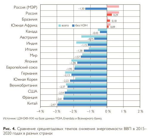

После 2015 года России не удалось сократить разрыв в уровне энергоемкости ВВП с ведущими странами мира. Отставание в снижении энергоемкости ВВП России тормозит экономический рост. При использовании в оценке энергоемкости ВВП потребления первичной энергии за вычетом неэнергетических нужд и ВВП по ППС среднегодовые темпы снижения энергоемкости ВВП России в 2015–2020 годах составили 1,3 %, тогда как в Китае – почти 3 %, в США – 2,5 %, в ЕС – 2 %, а в мире в целом – 1,6 %.

Энергопереход и движение мировой экономики в сторону углеродной нейтральности требуют снижения энергоемкости глобального ВВП в 2020–2030 годах в среднем на 4,2 % в год, а в 2030–2050 годах – в среднем на 2,7 % в год [6]. Для России вызов по достижению подобных темпов существенно выше, чем для многих ведущих экономик мира.
