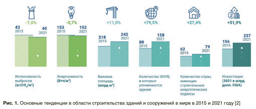

Глобальные инвестиции в проекты, направленные на повышение энергоэффективности зданий, увеличились примерно на 16 % и составили более 230 млрд долл. США (рис. 1). В России фактический объем финансирования региональных программ в области энергосбережения и повышения энергетической эффективности в 2021 году вырос на 16 % по отношению к предыдущему году и достиг 161 млрд руб. (рис. 2), в том числе за счет бюджетных средств – 50,5 млрд руб., внебюджетных средств – 110,5 млрд руб. При этом инвестиции за счет внебюджетных источников увеличились на 18 %, а со стороны консолидированного бюджета Российской Федерации – на 12 % [3].
Рис. 1. Основные тенденции в области строительства зданий и сооружений в мире в 2015 и 2021 году [2] |
В 2021 году еще большее число стран взяли на себя обязательства по повышению энергоэффективности зданий и разработали подробный план по декарбонизации. К таким странам, в частности, относятся Шри-Ланка, Египет, Ирак, Мозамбик и др.

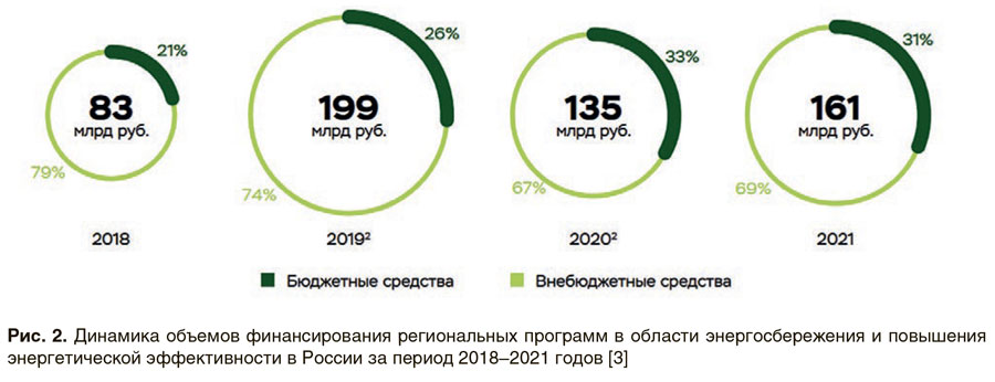

Рис. 2. Динамика объемов финансирования региональных программ в области энергосбережения и повышения энергетической эффективности в России за период 2018–2021 годов [3] |
Здания, построенные до 2015 года, планомерно изнашиваются и увеличивают потребление тепловой энергии. Номинальное снижение потребления энергии на отопление зданий в динамике с 2015 по 2020 год обусловлено в наибольшей степени климатическим фактором (фактор теплой зимы). С 2015 года наблюдается ввод более энергоэффективных домов (в сравнении с домами, построенными до 2015 года). При этом показатели энергоэффективности общего фонда зданий существенно не изменялись с 2015 по 2022 год.
