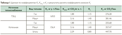

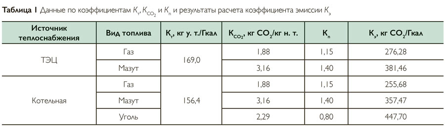

Выражение для расчета углеродного следа здания УС соответствует формуле (1) (см. Расчетные формулы). Используемый в формуле (1) коэффициент эмиссии Кэ рассчитывается по формуле (2), а данные по коэффициентам Кт, Ксо2 и Кn принимаются по [1]. Результаты расчета коэффициента эмиссии по формуле (2) сведены в табл. 1. Удельное значение углеродного следа здания УСУД может быть определено по формуле (3). Для расчета величины удельного (на единицу отапливаемого объема здания) количества тепла qнагр (см. формулу (4)), потребляемого зданием, принимаем (в соответствии с СП 50.13330.2012, табл. 13 и 14) нормируемую (базовую) удельную характеристику расхода тепловой энергии на отопление и вентиляцию здания – qоттр, Вт/м3•°С.
С учетом выражения (4) удельная годовая величина углеродного следа здания (УСУД), отнесенная к единице его отапливаемого объема при соответствующих климатических условиях (ГСОП) и нормируемой удельной характеристике расхода тепловой энергии здания (qоттр) может быть рассчитана по формуле (5).

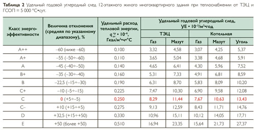

Для примера приведем результаты расчета удельного углеродного следа (УС) 12-этажного многоквартирного жилого здания (табл. 2).
В качестве базового показателя принят показатель qоттр для класса энергоэффективности С (нормальный), относительно которого ведутся перерасчеты для других классов энергоэффективности. Значение qоттр для выбранного здания равно 0,29 Вт/м3•°С, или 0,25•10–6 Гкал/м3•ч•°С (согласно СП 50.13330.2012, табл. 14).
Здание расположено в климатической зоне, соответствующей величине ГСОП = 5 000 °С•сут. Расчеты проведены для удельных нормируемых показателей, соответствующих каждому из классов энергоэффективности по шкале классов (СП 50.13330.2012, табл. 15), и значений коэффициента эмиссии Кэ, соответствующих типу генерирующей установки и виду топлива (табл. 1).
С учетом методического характера материала и для исключения его перегрузки избыточными данными величина отклонения (в %) расчетного (фактического) значения удельной характеристики расхода тепловой энергии на отопление и вентиляцию здания от нормируемой принята как средняя в диапазоне значений (представленном в СП 50.13330.2012, табл. 15).

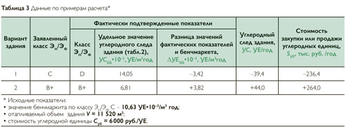

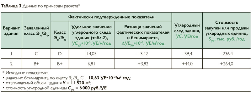

ΔУЕуд = (14,05 – 10,63) • 10–3 = 3,42 • 10–3 УЕ/м3 год,
• стоимость 1 УЕ принимаем равным 100 евро, что при курсе 1 евро = 60 руб. составит СУЕ = 6 000 руб./УЕ.
В результате количество недостающих до уровня бенчмаркера углеродных единиц составляет:
ΔУЕ = ΔУЕуд • V = 3,42 • 10–3 • 1 1520 = 39,4 УЕ/год,
что при принятой стоимости СУЕ соответствует сумме 236 400 руб./год [S = ΔУЕ • СУЕ = 39,4 • 6 000].
Управляющая компания, чтобы избежать штрафных санкций, должна на эту сумму ежегодно (если не изменит ситуацию с энергопотреблением) приобретать на углеродном рынке недостающее до установленных показателей количество углеродных единиц.
Если это же здание запроектировано, построено и эксплуатируется в соответствии с показателями класса энергосбережения В+ (например), то застройщик ежегодно может выводить на углеродный рынок для продажи углеродные единицы в размере:
ΔУЕ = ΔУЕуд • V = (10,63 – 6,81) • 10–3 • 11 520 = 44 УЕ/год
и зарабатывать с продажи 264 000 руб./год [S = 44 • 6 000].
Это и есть те углеродные деньги, которые должны обеспечивать компенсацию/возврат инвестиций в энергосберегающие мероприятия и финансово мотивировать застройщика к строительству энергоэффективных зданий. Результаты расчета углеродных денег для рассматриваемого примера сведены в табл. 3.
