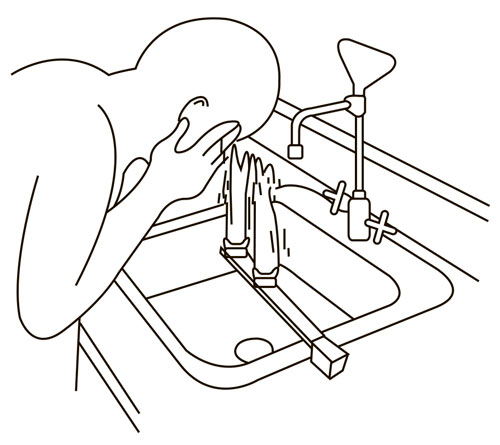

Аварийный душ – устройство, предназначенное для экстренного смывания ядовитых веществ с тела и одежды работника опасного производства.
![](/for_spec/articles/40/8098/art.jpg)
Аварийный душ устанавливается таким образом, чтобы при наступлении чрезвычайной, аварийной ситуации сотрудник мог воспользоваться им в течение нескольких первых секунд после случившегося. Первые 10–15 секунд после попадания вредных веществ, особенно коррозийных, крайне важны. Отложенное даже на несколько секунд вмешательство может повлечь за собой серьезные травмы.
Аварийные души могут иметь разные размеры и форму. Для очищения всей поверхности тела используют аварийный душ для тела, для удаления раздражающих веществ со слизистой глаз и лица – аварийный фонтан для промывки глаз.

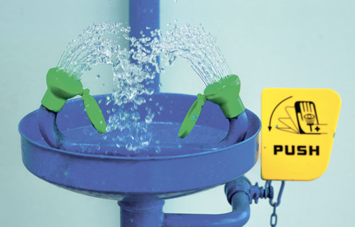

Аварийные души разработаны для того, чтобы поливать голову и тело человека. Они не должны использоваться для промывания глаз, т. к. сильный напор и давление могут повредить глаза тем или иным образом. Фонтаны для глаз разработаны для того, чтобы промывать только глаза и лицо.
Существуют комбинированные варианты, позволяющие одновременно промывать кожные покровы, лицо и глаза без риска для здоровья пострадавшего.
Характеристики установок
Аварийные души и фонтаны должны быть оборудованы высокоэффективными душевыми головками, чтобы распыляемая ими вода могла произвести промывку в максимально короткие сроки. Расход воды в аварийном фонтане для глаз и лица и душе для тела поддерживается на стабильном уровне – как правило, не менее 6 л/мин. и 60 л/мин. соответственно. Согласно стандарту ANSI, минимальный объем подаваемой воды должен быть 75,7 л/мин. в течение как минимум 15 минут для аварийных душей и не менее 1,5 л/мин. в течение 15 мин для фонтанов.
Фонтанчик для глаз и лица имеет струю небольшого напора для осуществления безопасной промывки глаз.
Применение аварийного душа/фонтана на гибком шланге дает возможность смыть вредные вещества с человека, потерявшего сознание и лежащего на полу.

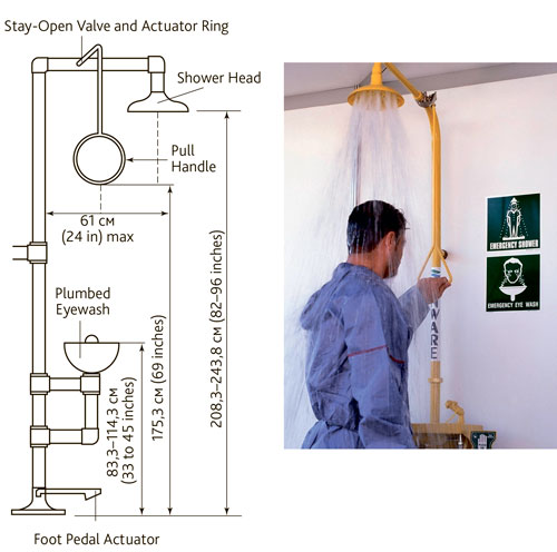

Аварийные души
Аварийный душ должен обеспечивать разбрызгивание воды в диаметре 50,8 см на высоте 152 см1. Это гарантирует, что вода попадет на все тело – не только на голову человека. По стандарту ANSI также рекомендуется, чтобы насадка душа располагалась на расстоянии 208,3 и 243,8 см от пола.
Душ должен быть разработан так, чтобы его активация занимала менее 1 секунды, и оставаться в рабочем состоянии, даже если рука использующего его человека не остается на клапане (рычаге, ручке, шнурке и т. д.). Клапан располагается на высоте не более 173,3 см. Если используется ограждение, то необходимо убедиться, что оно обеспечивает свободное место 86,4 см в диаметре.

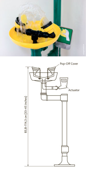

Фонтаны для глаз и фонтаны для глаз и лица
Данные установки должны обеспечивать подачу воды одновременно к обоим глазам. Оборудование должно располагаться на расстоянии 83,8–114,3 см от пола, минимальное расстояние от стены – 15,3 см.
![](/for_spec/articles/40/8098/3.jpg)
Пострадавший должен быть в состоянии открыть веки руками и подставить глаза под напор воды. Т. к. форсунки фонтана для глаз обычно требуют защиты от воздушных загрязнений, оборудование должно быть разработано так, чтобы удаление этих загрязнений не требовало дополнительных действий, когда фонтан активируется.

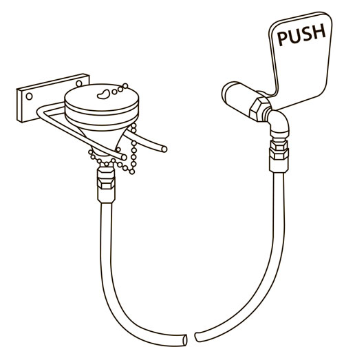

Души на гибком шланге
Этот тип оборудования считается вторичным по отношению к полноценным аварийным душам и фонтанам для глаз (т. е. наличие душа на гибком шланге не отменяет необходимости в установке душа/фонтана).
Такое оборудование может быть использовано на месте, если не требуется полноценный душ или если нужно смыть загрязнение с одежды, прежде чем снять ее.
![](/for_spec/articles/40/8098/4.jpg)
По стандарту ANSI душ на гибком шланге может считаться полноценным аварийным душем или фонтаном для глаз, если он соответствует всем параметрам, описанным в стандарте.
