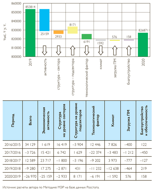

В 2020 году впервые с 2015 года основной причиной снижения потребления первичной энергии на 27 млн т у. т. стало снижение экономической активности, за счет которого потребление упало на 25,2 млн т у. т. (рис. 3). Снижение доли таких энергоемких видов деятельности, как топливная генерация электроэнергии, транспорт и сфера услуг, вызвали снижение потребления энергии на 2,9 млн т у. т. за счет структурных сдвигов на уровне секторов экономики. В целом структура потребления первичной энергии по укрупненным секторам меняется довольно медленно. Структурные сдвиги на уровне подсекторов в пользу более энергоемких видов деятельности (добычи отдельных видов полезных ископаемых, черной металлургии, химии и нефтехимии) способствовали росту потребления энергии на 8,2 млн т у. т.
Рисунок 3. Вклад отдельных факторов в изменение потребления энергии в 2020 году |

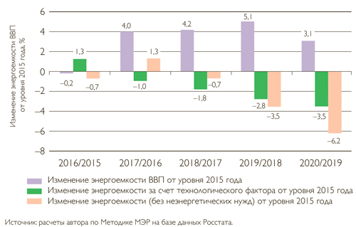

Повышение энергоэффективности происходит, когда за счет внедрения новых или модернизации существующих технологий снижаются удельные расходы энергии на производство единицы полезного продукта, услуги или работы. В 2020 году за счет технологического фактора снижение потребления энергии составило 6,2 млн т у. т. Это самый низкий показатель вклада этого фактора с 2016 года. Оценка вклада технологического фактора представляет особый интерес с точки зрения выявления и мониторинга суммарной результативности разных мер политики по повышению энергоэффективности. Она показывает, как внедрение новых технологий сказывается как на изменении объемов потребления энергии, так и на динамике энергоемкости ВВП.
Рисунок 4. Изменение энергоемкости ВВП за счет технологического фактора в 2015–2020 годах |
В 2015–2020 годах за счет технологического фактора снижение энергоемкости ВВП должно было составить 6,1 %. Фактически оно составило только 3,5 % (рис. 4). В принятой в 2010 году Государственной программе «Энергосбережение и повышение энергоэффективности на период до 2020 года»6 (далее – Программа энергосбережения – 2010) была поставлена задача обеспечить за счет реализации ее мероприятий снижение энергоемкости ВВП на 13,5 %. Фактическое снижение составило только 56 % от целевого задания. Отставание стало результатом сокращения после 2014 года расходов федерального бюджета по направлению повышения энергоэффективности в 50 раз (это вызвало цепную реакцию снижения объемов господдержки энергосбережения в субъектах Российской Федерации и муниципалитетах) и итогом заметного ослабления внимания федеральных и региональных властей к проблеме повышения энергоэффективности после того, как в апреле 2014 года Программу энергосбережения – 2010 заменили на госпрограмму «Энергоэффективность и развитие энергетики».

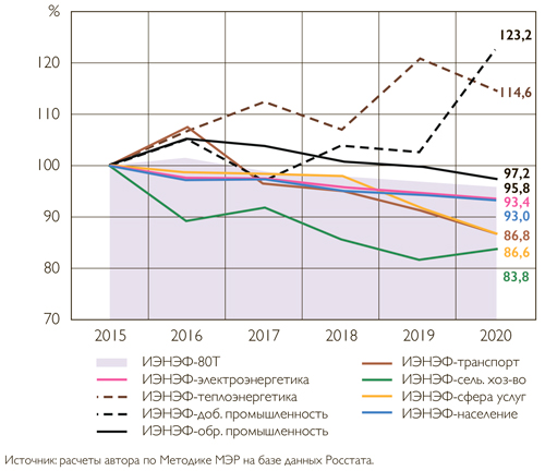

Изменение энергоемкости за счет технологического фактора служит главным индикатором для мониторинга успешности реализации политики повышения энергоэффективности. Выявление вклада технологического фактора позволяет рассчитать индексы энергоэффективности (ИЭНЭФ) по секторам, охватывающим несколько видов экономической деятельности. Эти индексы отражают динамику потребления энергии в каждом из таких секторов под влиянием только технологического фактора по отношению к базовому 2015 году. ИЭНЭФ-80Т – это интегральный индекс энергоэффективности для всей экономики, отражающий параметры только технологического прогресса по 80 направлениям использования энергии. В 2020 году он был на 4,2 % ниже уровня 2015 года. Это результат разнонаправленного движения индексов в разных секторах и подсекторах. Наибольшее снижение показал ИЭНЭФ для сельского хозяйства, а в теплоэнергетике и добывающей промышленности значения ИЭНЭФ в 2015–2020 годах заметно выросли (рис. 5).
Рисунок 5. Индексы энергоэффективности по экономике в целом и основным секторам |
