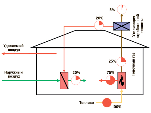

Использование отработанной теплоты
Если здание отапливается топливным котлом (рис. 1), то, например, только 75 % энергии от топлива идет непосредственно на нагрев теплоносителя, 25 % энергии топлива (отработанная теплота) рассеивается в атмосфере с газо-образными продуктами сгорания. В рассматриваемом примере КПД утилизации отработанной теплоты составляет 80 %, то есть 20 % от полной энергии топлива, потребляемого котлом, и, соответственно, только 5 % отработанной теплоты рассеивается в атмосфере.
Рисунок 1. Утилизация отработанной теплоты от топливного котла |
Это классическое использование отработанной теплоты от процесса сгорания топлива. Она может быть использована один раз как энергия от сгораемого топлива.

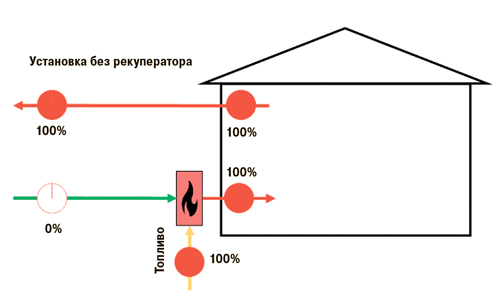

Для начала рассмотрим систему вентиляции без рекуперации теплоты (рис. 2). Энергия топлива, расходуемая на нагрев приточного воздуха, используется лишь единожды и уходит в вытяжку.

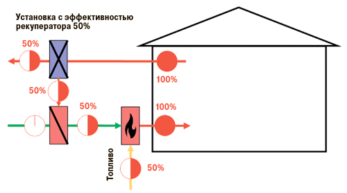

В случае если используется система вентиляции с рекуперацией теплоты вытяжного воздуха (рис. 3), энергия топлива возвращается в систему вентиляции, причем не один раз. Допустим, мы используем рекуператор с КПД 50 %, тогда, если на первом этапе на нагрев приточного воздуха требуется 1 кВт, мы утилизируем из вытяжного воздуха 0,5 кВт.
Рисунок 3. Пример системы вентиляции с рекуперацией теплоты удаляемого воздуха |

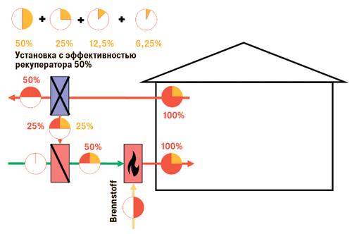

При этом важно понимать, что процесс рекуперации в системе вентиляции является цикличным, то есть в первом «цикле» мы утилизируем 50 % от энергии топлива, использованного для нагрева приточного воздуха на запуске системы, во втором «цикле» мы повторно утилизируем уже 25 % и так далее (рис. 4).
Рисунок 4. Пример системы вентиляции с рекуперацией теплоты удаляемого воздуха |
Получается, что энергия становится возобновляемой.
Если бы КПД рекуператора составлял 100 %, то, нагрев воздух до требуемой температуры один раз, мы могли бы не тратить больше топливо и считать всю затраченную энергию возобновляемой во втором и следующих циклах.
Процесс цикличного использования энергии при рекуперации теплоты удаляемого воздуха системой вентиляции может быть описан формулой:

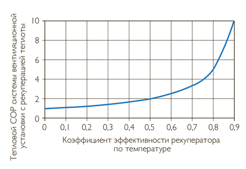

Используя формулу (6) и значения ηt от 0 до 0,9, построим график (рис. 5), из которого видно, что для типовой системы приточно-вытяжной вентиляции при КПД рекуператоров (для рекуператора с промежуточным теплоносителем минимальная ηt = 0,67, для прочих ηt = 0,73)2 значение теплового COP рекуператора теплоты удаляемого воздуха будет находиться в интервале от 3 до 5. Это аналогично интервалу значений COP по потребляемой электроэнергии существующих на рынке тепловых насосов.

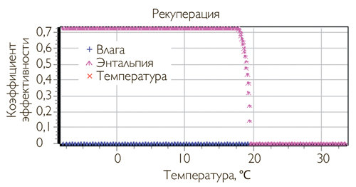

При определенных условиях параметров наружного воздуха, уровне теплопритоков в помещении и требованиях к температуре воздуха помещения может оказаться, что эффективность рекуператора теплоты удаляемого воздуха избыточна (рис. 6). Поэтому в установках необходимо предусматривать системы регулирования эффективности рекуперации.
Рисунок 6. Динамика изменения коэффициента эффективности рекуператора по температуре |

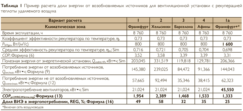

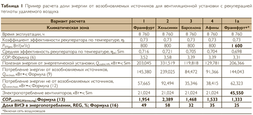

Результаты расчетов (табл. 2) показывают общие принципы подхода к выявлению доли возобновляемой энергии в системе вентиляции воздуха с рекуперацией теплоты. Для расчета рассмотрена вентиляционная установка, отвечающая требованиям [4]:
• расход воздуха 10 800 м3/ч (3 м3/с);
• энергопотребление вентиляторов без сети воздуховодов 2 400 Вт [800 Вт/(м3/с) × 3 м3/с], на притоке 1 400 Вт и на вытяжке 1 000 Вт;
• температурная эффективность рекуператора теплоты 0,73;
• коэффициент первичной энергии: тепловой – fpri,heat = 1,0 (h = 1), электроэнергии – fpri,elec = 2,2 (h = 0,45);
• температура приточного воздуха и воздуха в помещении в холодный период года минимум 20 °C (без охлаждения в теплый период года);
• время эксплуатации 8 760 ч/год.
Почасовое моделирование параметров работы показывает (табл. 1, варианты 1–4), что COPpri вентиляционной установки с рекуперацией теплоты удаляемого воздуха для южных районов Европы составит 1,5 и для Северных стран – 2. Потребление электроэнергии вентиляторами не включает напор на сеть воздуховодов, согласно методике ErP 1253/2014 [4], что аналогично подходу к расчету COPpri тепловых насосов по рекомендациям [3].
Даже если предположить, что энергопотребление вентиляторов увеличится в 2 раза за счет сети воздуховодов, COPpri такой установки все равно будет равен 1,33 (см. табл. 1, вариант 1а).
Если мы приведем стандартное для тепловых насосов значение COP 3,5 к первичной энергии, то при fpri,elec = 2,2 (h = 0,45) получим весьма близкое значение: 1,59.
