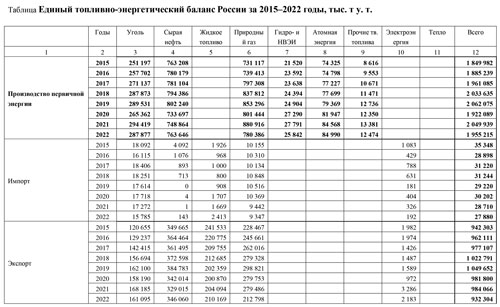

Динамический единый топливно-энергетический баланс России за 2015–2022 годы
Результаты оценки ЕТЭБ России за 2015–2022 годы показаны в таблице. ЕТЭБ делится на 3 части: потребление первичной энергии, преобразование первичной энергии в конечную и потребление конечной энергии. В задачи данной работы не входил анализ динамики и пропорций ЕТЭБ. Это сделано в работах [2–4]. Приведенные в таблице данные – это информационная база для других аналитических работ, у авторов которых до сих пор был пробел в статистической базе. Авторы выражают надежду, что данная публикация стимулирует такие работы.
