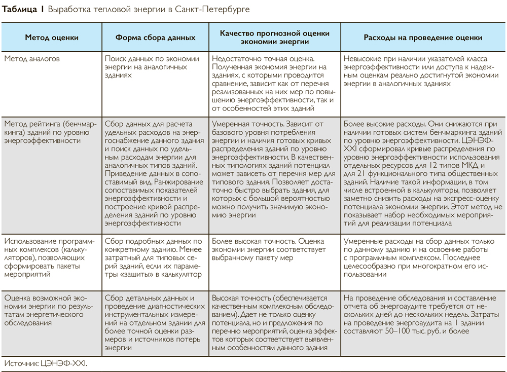

К основным методам (табл. 1), позволяющим оценить энергосберегающий потенциал жилых зданий, относятся:
• Метод аналогов, который базируется на использовании данных о полученной экономии энергии на сходных зданиях. Этот метод может использоваться как первый шаг для получения оценки потенциала экономии энергии.
• Метод рейтинга (бенчмаркинга) по уровню энергоэффективности, который может быть реализован с помощью калькуляторов (например, разработанного сотрудниками ЦЭНЭФ-XXI для Минэконормразвития и Национального центра энергоэффективности калькулятора «Расчет потенциала и целевого уровня снижения (ЦУС) потребления ресурсов» (РПЦУСПР) для определения целевых заданий по экономии энергии в общественных зданиях, реализующего алгоритмы приказа МЭР № 4251). Суть бенчмаркинга в том, что показатели энергоэффективности разных зданий сначала приводятся к сопоставимому виду, а затем ранжируются по уровню энергоэффективности. Задача калькулятора – привести показатели по конкретному зданию в сопоставимый вид, сравнить с показателями для других похожих зданий и оценить потенциал экономии энергии.
• Программные комплексы (калькуляторы), позволяющие сформировать пакеты мероприятий. Например, калькулятор «Помощник ЭКР»2, который оценивает объемы экономии энергии на базе «Методики модельного расчета достижения экономии затрат на коммунальные ресурсы в результате выполнения мероприятий по энергосбережению и повышению энергоэффективности в составе работ по капитальному ремонту» или калькулятор «Потенциал экономии энергии»3 на основе «Методических рекомендаций по оценке экономии энергетических ресурсов и воды в государственных (муниципальных) учреждениях за счет реализации типовых мероприятий».
• Энергетическое обследование зданий, результаты которого позволяют не только оценить потенциал экономии энергии, но и сформулировать предложения по перечню энергосберегающих мероприятий.
Список методов составлен в соответствии с ростом затрат на сбор и обработку исходной информации и на проведение оценки потенциала экономии энергии. Повышение точности оценок, как правило, сопряжено с дополнительными затратами средств и времени. Указанные методы не являются альтернативными. Для минимизации затрат можно начинать с простых и, убедившись в наличии потенциала экономии, уточнять оценки на основе использования более сложных. Получение близких результатов при применении разных методов повышает надежность оценки потенциала экономии энергии.

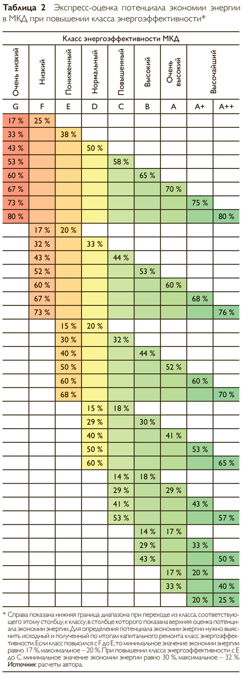

Вариант метода аналогов может базироваться на сравнении классов энергоэффективности данного МКД и аналогичного ему. Если данный МКД имеет «очень низкий», «низкий», или «пониженный» класс энергоэффективности, а аналогичный МКД после капитального ремонта получил указатель с более высоким классом энергоэффективности, то с помощью табл. 2 можно оперативно оценить потенциал экономии энергии при переходе от имеющегося класса к более высокому. Как правило, после капитального ремонта, включающего ограниченный пакет мер по энергосбережению, класс энергоэффективности повышается на 1–2 ступени, а экономия энергии равна 10–20 %. При переходе от низких классов к «высочайшему» экономия может достигать 60–80 %, но для этого необходимо реализовать широкий круг энергосберегающих мероприятий.
Метод аналогов применим в основном для серийных МКД и не требует сбора данных о потреблении энергии в данном МКД и о других его характеристиках. Платой за это является отсутствие возможности оценить, какие именно мероприятия необходимо реализовать на конкретном МКД, какую можно получить экономию энергии именно на этом МКД и во что это обойдется. Если бы база данных по реализованным проектам энергоэффективного капитального ремонта МКД содержала данные об экономии в зависимости от затрат и реализованных пакетов мероприятий, то и на эти вопросы можно было бы получить предварительные ответы.
