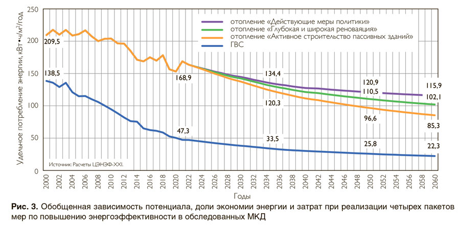

Оценка потенциала экономии энергии на основе бенчмаркинга (метод рейтинга) по уровню энергоэффективности для выборки 112 обследованных МКД в пяти российских городах, расположенных в разных климатических поясах (Перми, Самаре, Ставрополе, Сургуте и Якутске), показала, что: при доведении по итогам энергоэффективного капитального ремонта удельного расхода энергии до базового уровня экономия может составить 42–45 %, а при доведении по итогам энерго-эффективного капитального ремонта удельного расхода энергии до уровня А++ экономия может составить 77–78 %. Потенциал экономии энергии на нужды ГВС равен 27 %.
Оценка потенциала на основе проведения энергетического обследования и использования разработанного ЦЭНЭФ-XXI программного комплекса «Помощник ЭКР» проводилась для четырех пакетов по повышению энергоэффективности:
• пакет 1 включает установку автоматического регулирования (АУУ), ремонт инженерного оборудования и установку циркуляционного трубопровода;
• пакет 2 включает установку вместо АУУ автоматизированного индивидуального теплового пункта;
• в пакете 3 перечень мер расширяется до 10 за счет сравнительно дешевого набора мер по утеплению оболочки МКД;
• в пакет 4 входят дополнительные меры по утеплению фасада здания, включая замену окон в квартирах на энергоэффективные.
Чем более полный пакет мер реализуется, тем большую часть потенциала удается реализовать; например, для пакета мер 4 степень реализации потенциала достигает почти 60 % (рис. 1, 2). Меры по повышению энергоэффективности одного МКД в среднем обходятся: для пакетов 1 и 2 в 2,3–2,6 млн руб., для пакета 3 – в 4,3 млн руб., а для пакета 4 – в 9,2 млн руб. На каждые 100 руб./м2 прироста затрат на энергоэффективный капитальный ремонт МКД в среднем получается экономия тепловой энергии в размере 3,8 кВт•ч/м2. Среднее снижение годового расхода на тепловую энергию для пакетов 1 и 2 равно 400–500 тыс. руб./МКД/год, для пакета 3 оно растет до почти 700 тыс. руб./МКД/год, а для пакета 4 превышает 1 млн руб./МКД/год. Доля площади МКД, для которых сроки окупаемости пакета мер 3 ниже 3 лет, равна 34 %, ниже 5 лет – 47 %, ниже 7 лет – 62 % и ниже 10 лет – 76 %. Среднее снижение выбросов ПГ на один МКД за счет реализации мероприятий по энергоэффективному капитальному ремонту, входящих в пакеты 3 и 4, достигает 128–177 т СО2/МКД/год, а в расчете на единицу площади – 23–33 кг СО2/м2/год.

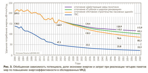

В сценарии «Действующие меры политики» после продолжительной стабилизации в 2000–2020 годах потребление энергии жилым сектором к 2060 году вырастет на 18 % по сравнению с уровнем 2021 года. Процесс снижения удельных расходов энергии в жилых зданиях заметно замедляется. Удельное потребление энергии в МКД на нужды отопления и ГВС снизится с 215 кВт•ч/м2/год в 2021 году до 138 кВт•ч/м2/год в 2060 году, или на 36 %. Вклад повышения энергоэффективности в это снижение ограничен. В большой степени это эффект деления расходов энергии на ГВС на больший размер площади, приходящийся на одного человека. Суммарно прямые и косвенные выбросы ПГ, сопряженные с использованием энергии в жилых зданиях, снижаются с 318 млн т CO2-эквивалента в 2021 году до 284 млн т CO2-эквивалента в 2035 году, 251 млн т CO2-эквивалента в 2050 году и до 227 млн т CO2-эквивалента к 2060 году. Кумулятивно выбросы ПГ в 2022–2060 годах составляют 10,48 Гт CO2-эквивалента. Удельные прямые и косвенные выбросы снижаются с 79 до 32 кг CO2-эквивалента/м2, или на 60 %.
В сценарии «Глубокая и широкая реновация» приняты следующие допущения: график снижения нормативного удельного расхода тепла на отопление и вентиляцию для новых МКД сохраняется таким же, как и в сценарии «Действующие меры политики». Степень выполнения нормативных требований по повышению энергоэффективности для новых зданий принята равной 80 %. Доля капитально ремонтируемых МКД, в составе работ, по которым включены меры по повышению энергоэффективности, растет до 2 % от всего фонда жилых зданий и до примерно 3,3 % для МКД.
Программы капитального ремонта в основном ограничиваются МКД. Запускаются меры поддержки энергоэффективного капитального ремонта, нацеленные на максимизацию эффекта, что позволяет изменить структуру пакетов мер по повышению энергоэффективности в составе работ по капитальному ремонту. В итоге среднее снижение удельного расхода энергии на цели отопления и вентиляции по итогам капитального ремонта достигает 20 % к 2030 году, 37 % к 2040 году, 50 % к 2050 году и 60 % к 2060 году.
В сценарии «Глубокая и широкая реновация» потребление энергии жилым сектором к 2060 году вырастет на 12 % по сравнению с уровнем 2021 года (рис. 3) и достигнет 171 млн т у. т. Удельное потребление энергии в МКД на нужды отопления снизится со 169 кВт•ч/м2/год в 2021 году до 102 кВт•ч/м2/год в 2060 году, или на 40 %. Прямые и косвенные выбросы ПГ, сопряженные с использованием энергии в жилых зданиях, в данном сценарии снижаются с 318 млн т CO2-эквивалента в 2021 году до 215 млн т CO2-эквивалента к 2060 году.
![](/for_spec/articles/42/8481/ris3_s.jpg)
В сценарии «Активное строительство пассивных зданий» приняты следующие допущения: график снижения нормативного удельного расхода тепла на отопление и вентиляцию определен согласно приказу Минстроя России № 155012 для новых МКД: с 1 июля 2018 года – на 20 %; с 1 января 2023 года – на 40 %; с 1 января 2028 года по 2060 год – на 50 %. Затем снижение удельного расхода задается как средневзвешенная величина от комбинации трех типов зданий:
• зданий, соответствующих нормативным требованиям после 2028 года;
• зданий с низким потреблением энергии – на 75% ниже нормативных требований, которые действовали до 2018 года;
• пассивных зданий, для которых удельный расход энергии на 90 % ниже нормативных требований, которые действовали до 2018 года.
Ставится задача довести в 2060 году долю вводимых зданий: с низким потреблением энергии до 50 %, пассивных зданий – до 20 %. Степень выполнения нормативных требований по повышению энергоэффективности новых зданий принята равной 90 % с 2025 года и достигает 100 % с 2030 года. Параметры капитального ремонта зданий задаются как в сценарии «Глубокая и широкая реновация».
В сценарии «Активное строительство пассивных зданий» удается добиться декаплинга в отношении энергии – стабилизации потребления энергии жилым сектором при росте жилой площади на 76 %. В 2060 году потребление энергии остается на уровне 2021 года – 151 млн т у. т. Удельное потребление энергии в МКД на нужды отопления снизится в 2 раза – со 169 кВт•ч/м2/год в 2021 году до 85 кВт•ч/м2/год в 2060 году. Прямые и косвенные выбросы ПГ, сопряженные с использованием энергии в жилых зданиях, в данном сценарии снижаются с 318 млн т CO2-эквивалента в 2021 году до 192 млн т CO2-эквивалента к 2060 году. Кумулятивные выбросы ПГ в 2022–2060 годах составляют 9,76 против 10,48 Гт CO2-эквивалента в сценарии «Действующие меры политики». За счет мер сценария удается суммарно за эти годы снизить выбросы ПГ на 720 млн т CO2-эквивалента. Это превышает годовые выбросы СО2 от сжигания топлива во всех секторах в таких крупных странах, как Германия, Иран или Южная Корея (600-650 млн т СО2).
