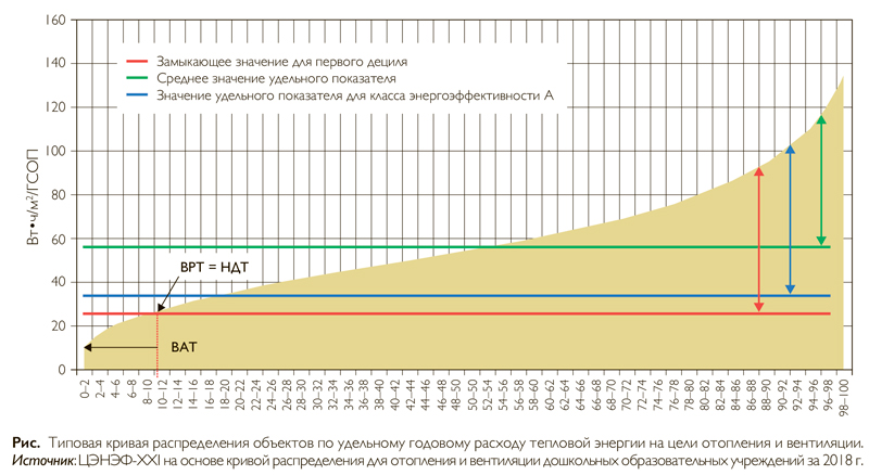

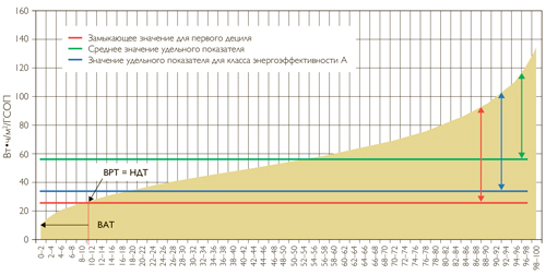

Экспресс-оценку потенциала экономии энергетических ресурсов в здании можно получить на основе сравнения фактических удельных годовых расходов энергоресурсов с базовыми (нормативными) или со средними значениями, а также с лучшими практиками (бенчмаркинг) для зданий данного типа. В этом случае нужно потратить определенное время на сбор данных, чтобы оценить сначала суммарный, а затем и удельный расход энергии в здании (определяется как отношение суммарного потребления тепловой энергии и электроэнергии на общедомовые нужды к площади для МКД либо как отношение потребления отдельных энергоресурсов или их суммы к площади для общественных зданий).
Проблема приведения удельных показателей к сопоставимому виду решается по-разному: для МКД строились кривые для 12 групп зданий в зависимости от этажности и периода постройки. Для каждой из этих групп на основе обработки данных по 700 тыс. МКД России из базы данных «Реформа ЖКХ» были построены три кривые распределения удельных расходов: тепловой энергии на отопление с коррекцией на ГСОП; тепловой энергии на горячее водоснабжение; тепловой и электрической энергии на общедомовые нужды. Они встроены в программный комплекс «Помощник ЭКР»2 и доступны любому, кто им пользуется на сайте ФСР ЖКХ, для получения экспресс-оценки потенциала экономии энергии. Для общественных зданий было построено около 90 кривых для отдельных ресурсов для 21 отдельных функционально-типологических групп объектов.
Важный этап приведения к сопоставимому виду – коррекция на градусо-сутки. Для общественных зданий также проводилась коррекция на режим, сменность работы и на этажность (параметры удельных расходов на цели отопления хорошо описываются логарифмической функцией). Полученные приведенные в сопоставимый вид удельные показатели расхода энергии сравниваются с распределением по уровню удельного расхода энергии для сходных групп зданий.
Проведя горизонтальную прямую на уровне значения удельного расхода для данного здания до пересечения с кривой распределения удельного расхода тепловой энергии на цели отопления и вентиляции и опустив перпендикуляр на горизонтальную ось, можно оценить, в какой процентиль попадает данное здание. Эффективный уровень может определяться как уровень самого лучшего здания, или как уровень здания, которое замыкает 10 % лучших зданий, или как уровень, соответствующий классу энергоэффективности А. Выбор «энергоэффективного» уровня заметно влияет на оценку потенциала, однако в любом случае, чем правее расположено оказалось здание, тем выше у него потенциал экономии энергии.
Значение фактического удельного расхода тепловой энергии на отопление и вентиляцию конкретного МКД можно рассчитать вручную или автоматически при вводе ограниченного объема данных в комплекс «Помощник ЭКР» или в калькулятор (РПЦУСПР). Это позволяет позиционировать данное здание по уровню энергоэффективности в сравнении с аналогичными зданиями.

Типовая кривая распределения объектов по удельному годовому расходу тепловой энергии на цели отопления и вентиляции.
