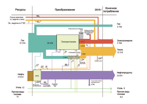

За последнее десятилетие специалистами Группы ЭТС подготовлены (в рамках СиПРЭ и специальных заказов) развернутые энергобалансы целого ряда территорий страны за весьма продолжительные периоды в 5–7 лет: Москвы и Санкт-Петербурга, Владимирской, Вологодской, Ленинградской, Мурманской, Нижегородской, Самарской и Тамбовской областей. Особенно подробное внимание было уделено Москве (энергобаланс города за 2018 год приведен в графической форме на рис. 1).
Рис. 1. Схема топливно-энергетического баланса Москвы за 2018 год (единицы измерения представленных значений – тыс. т у. т.) |
Москва – один из крупнейших городов мира и самый большой по площади и численности населения город России. Устойчивое развитие его экономики напрямую зависит от надежности энергообеспечения и энергетической эффективности отраслей городского хозяйства. По заказу правительства города подготовлены подробные отчетные и перспективные энергобалансы. Они формировались на основе государственной статистики, в большой мере уточненной и дополненной данными, полученными в рамках заполнения специальных анкет производителями, поставщиками и крупными потребителями энергоресурсов, функционирующими на территории столицы.
Для Москвы рассматривается следующий состав энергетических агрегатов: уголь, сырая нефть, нефтепродукты, природный газ, прочие виды топлива, включая горючие возобновляемые энергоресурсы (ГВЭР) и отходы, гидроэнергия, электрическая и тепловая энергия. В основе формирования структуры энергобаланса Москвы лежат приказы Росстата от 4 апреля 2014 года № 229 «Об утверждении официальной статистической методологии составления топливно-энергетического баланса Российской Федерации» и Минэнерго России от 14 декабря 2011 года № 600 «Об утверждении Порядка составления топливно-энергетических балансов субъектов Российской Федерации, муниципальных образований»3.

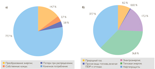

Валовое потребление энергоресурсов в столице составило в 2018 году 43,056 млн т у. т., в том числе конечное потребление – почти 33,5 млн т у. т., остальная энергия (9,6 млн т у. т.) была затрачена в процессах преобразования и распределения энергоресурсов (рис. 2а).
В топливной структуре поставок и валового энергопотребления ключевую роль традиционно играют природный газ и сырая нефть, которые ввозятся из-за пределов территории города. Около 89 % газа в 2018 году было использовано электростанциями и котельными города, нефть полностью поступила в качестве сырья на завод АО «Газпромнефть-МНПЗ». Продукция этих предприятий в основном обеспечивает местный спрос на основные энергоресурсы конечного потребления – нефтепродукты, электроэнергию и тепло. Роль угля, гидроэнергии и прочих видов топлива в ТЭБ города Москвы незначительна.
Рис. 2. Структура потребления энергии в Москве в 2018 году6 а) полного потребления; б) конечного потребления по видам энергоресурсов |
В топливно-энергетической структуре конечного потребления энергии преобладают нефтепродукты (38 %) и тепловая энергия (37 %), на электроэнергию и природный газ приходится соответственно 17 и 9 %, потребление угля и других видов топлива ничтожно мало (рис. 2б).

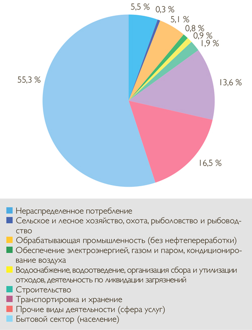

Энергобаланс Москвы отражает статус города как столицы и крупнейшего мегаполиса страны с постиндустриальной экономикой, а также транспортного центра (подробнее в [2]). На Москву в 2018 году пришлось примерно 21 % от суммарного валового регионального продукта (ВРП) страны. При этом вклад промышленности в экономику города относительно невысок – немногим более 19 % в структуре ВРП. Это почти вдвое ниже, чем в РФ, – 36,5 %. Отрасли сферы услуг, включая торговые и деловые услуги, создали 70 % ВРП столицы (для сравнения: в целом по стране – 46 %). Московским БТИ учтено в столице общей площади жилой части более 225 млн м2 и почти 180 млн м2 общей площади общественных зданий и зданий транспортной отрасли4. В результате более 55 % конечного спроса на энергию формирует население города Москвы, еще 16,5 % приходится на сектор «Прочие ВЭД» (сферу услуг) и всего лишь 6,8 % – на промышленность, в том числе обрабатывающую (5,1 проц. пункта). Доля сектора «Транспортировка и хранение» составила 13,6 %, строительства и ВЭД «Сельское хозяйство, охота, рыболовство и рыбоводство» – соответственно 1,9 и 0,3% (рис. 3).
Рис. 3 Отраслевая структура конечного потребления энергии в Москве в 2018 году |
