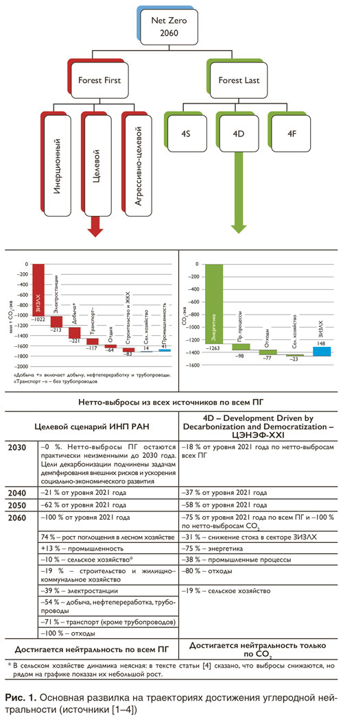

Два принципиально разных видения стратегии декарбонизации
Еще при подготовке Стратегии социально-экономического развития Российской Федерации с низкими выбросами парниковых газов до 2050 года (далее – Стратегия) сформировалась первая развилка и два принципиально разных видения стратегии декарбонизации. Эта развилка сохранилась и в сценариях, появившихся после объявления цели по углеродной нейтральности в октябре 2021 года (рис. 1):
• Forest First (2F). Стратегия социально-экономического развития Российской Федерации с низкими выбросами парниковых газов до 2050 года и поддерживающие эту траекторию расчеты ИНП РАН [6] и ВЭБ делают акцент на удвоении чистого стока СО2 в ЗИЗЛХ (землепользование, изменения в землепользовании и лесное хозяйство) к 2050 году при скромных сокращениях или даже наращивании выбросов ПГ в других секторах, замыкающих баланс, для достижения углеродной нейтральности к 2060 году. Цель по дополнительной секвестрации в секторе ЗИЗЛХ представляется не просто крайне амбициозной, но и нереализуемой (см. ниже). Вся Стратегия практически опирается на одну «лесную» опору, что влечет значительные риски недостижения цели углеродной нейтральности к 2060 году.
• Forest Last. Такое видение отражено в работах ЦЭНЭФ-XXI (сценарии 4S, 4D и 4F), экспертов из ВШЭ и РАНХИГС [1, 7–9]. В них делается акцент на заметное снижение выбросов ПГ во всех секторах, а снижение в секторе ЗИЗЛХ рассматривается как последняя надежда России на достижение углеродной нейтральности. Поэтому объемы нетто-стока в ЗИЗЛХ определяются как замыкающие баланс для достижения углеродной нейтральности к 2060 году.
Налево пойдешь… Forest First найдешь. Эта траектория дает до 2030 года замораживание выбросов ПГ. Затем происходит нереалистичное наращивание стоков в ЗИЗЛХ, наращивание выбросов в промышленности, умеренное снижение выбросов ПГ в зданиях, заметное снижение выбросов в электроэнергетике и других отраслях ТЭК, на транспорте и нереалистичное снижение выбросов до нуля в секторе отходов (рис. 1).

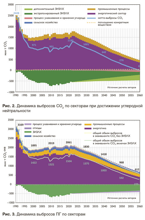

Направо пойдешь… Forest Last найдешь. Достижение углеродной нейтральности, которое приводит к 2060 году к нулевым нетто-выбросам по СО2 и к снижению нетто-выбросов всех ПГ на 75 % к 2060 году. Это снижение происходит во всех секторах относительно плавно. Нетто-стоки в секторе ЗИЗЛХ не растут, а сокращаются (рис. 2).

Так, нетто-сток в секторе ЗИЗЛХ снизился с пикового значения 698 млн т СО2-экв в 2010 году до 485 млн т СО2-экв в 2021 году. В 2021 году это снижение стало главным фактором роста нетто-выбросов ПГ в России. В среднем за 11 лет стоки снижались на 19,4 млн т СО2-экв. Сохранение такого тренда приведет к 2060 году к сокращению стоков на 756 млн т СО2-экв, что превратит этот сектор в значимый источник выбросов – 271 млн т СО2-экв. (756 – 485 = 271).
Ранее в качестве базовой линии [10] использовались оценки на модели РОБУЛ [11], которые показывали, что к 2050 году ЗИЗЛХ может превратиться в источник выбросов ПГ на уровне 56 млн т СО2-экв, или сток снизится до 277 млн т СО2-экв. По расчетам В. Короткова, на модели CBM-CFS3 нетто-поглощение СО2 к 2050 году не возрастет, а уменьшится до 367 млн т СО2 в связи с увеличением среднего возраста лесных насаждений5. Однако Стратегия полагается на возможность прироста стоков в ЗИЗЛХ на 1 200 млн т СО2 к 2050 году, а в прогнозе ИНП РАН эта логика экстраполируется до 2060 года с выходом на 1 626 млн т СО2-экв. Это означает прирост стоков на 1 022 млн т СО2-экв, если использовать оценки ИНП РАН на 2021 год, и на 1 141 млн т СО2-экв, если использовать данные национальной инвентаризации за 2021 год.
![](/for_spec/articles/43/8616/ris2_3.jpg)
С учетом тренда к снижению нетто-стоков прирост стоков за счет проектов в ЗИЗЛХ должен составить 1 260–1 900 млн т СО2-экв. По оценке Центра ответственного природопользования Института географии РАН, за счет снижения пожарной эмиссии, реализации как мер по адаптации ведения лесного хозяйства к изменениям климата, так и лесоклиматических проектов в российских лесах, а также за счет изменения методологии учета поглощения ими ПГ можно увеличить стоки максимум на 380 млн т СО2 в год [12].

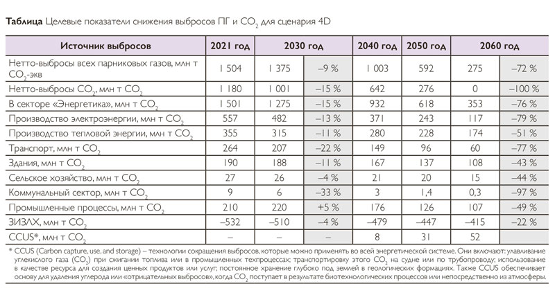

Дорожная карта (road map) – это план по достижению цели или достижению заданного видения будущего7. В данной работе видение будущего – это сценарий 4D из группы сценариев Forest Last (рис. 1, табл.). Его параметры в плане роста экономики, изменения структуры используемых технологий, динамики и структуры выбросов ПГ, оценки распределительных эффектов от мер политики декарбонизации подробно описаны в серии работ ЦЭНЭФ-XXI [1, 14–16]. Итоговые траектории динамики выбросов всех ПГ и только СО2 по основным секторам выбросов, отражаемым в национальной инвентаризации ПГ, показаны на рис. 2 и 3 с определением вех по десятилетиям. Нетто-баланс выбросов и стоков к 2060 году достигается только по СО2. По всем ПГ нетто-выбросы сокращаются на 91 % от уровня 1990 года и остаются положительными.
![](/for_spec/articles/43/8616/tab_s.jpg)
Снижение нетто-выбросов предполагается уже к 2030 году и затем происходит постепенно, по близкой к линейной траектории. При этом стоки в секторе ЗИЗЛХ постепенно сокращаются, а усилия в этом секторе позволяют частично (на 248 млн т СО2) компенсировать потери стоков (на 396 млн т СО2). Снижение выбросов происходит во всех секторах.
