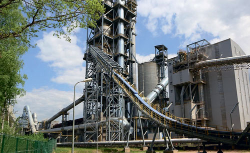

Утилизация отходов в процессе производства цемента
Утилизация отходов, осуществляемая в процессе производства цемента, признана наилучшей доступной технологией в России и Европе и на сегодняшний день является одной из самых эффективных технологий энергетической утилизации. Температура в цементной печи доходит до 2 000 °С, что обеспечивает безопасное разрушение даже самых сложных органических соединений.
По опыту утилизации отходов завод компании в Калужской области является флагманским предприятием российской цементной индустрии. Инвестиции в строительство одного из самых современных цементных заводов России составили 500 млн евро, в строительство цеха альтернативного топлива – 240 млн руб. За время работы в целях обмена опытом его посетили сотни экологов, активистов, журналистов, чиновников и коллег с других предприятий цементной отрасли.

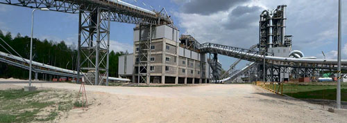

За 8 лет работы завод в п. Ферзиково утилизировал более 300 000 т сортированных отходов. Для того чтобы понять, много это или мало, можно представить вереницу из 20 000 мусоровозов, направляющихся на полигон. Годовой объем замещения природного газа альтернативным топливом за 2022 год составил около 17 %. В рамках суточных показателей объем замещения нередко доходил до 25 %.
Весной этого года закончено строительство линии подачи альтернативного топлива еще на одном предприятии компании, расположенном в г. Коломна. Сейчас ведутся пусконаладочные работы, по окончании которых завод сможет ежегодно подавать до 70 000 т альтернативного топлива и заместить около 20 % газа.
