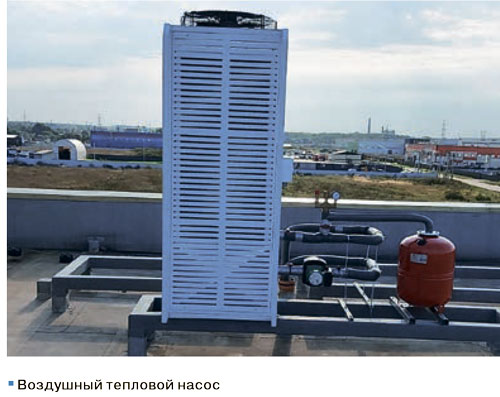

Основными источниками тепла для тепловых насосов являются: воздух (аэротермальный насос), вода (гидротермальный) и грунт (геотермальный). Дополнительно в качестве источника можно выделить вторичные энергетические ресурсы (ВЭР) – жидкие, к ним относятся сточные воды, и газообразные – вытяжной воздух, промышленные выбросы и т. д. И если решений на основе первых трех источников представлено на рынке достаточно много, то системы на основе ВЭР редко встречаются не только в России, но и в зарубежной практике. И в этом сегменте компания BROSK занимает лидирующие позиции. Ниже будут рассмотрены наиболее интересные объекты с точки зрения решений, предложенных нашей компанией.

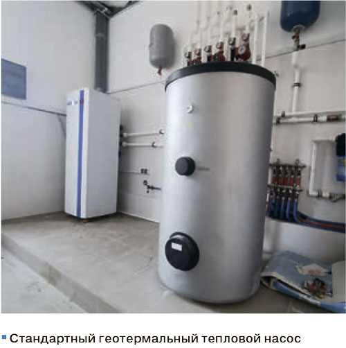

Геотермальные системы (использование низкопотенциального тепла грунта)
Объект – производственный цех площадью 14 000 м³ в Дзержинске. Нами была установлена геотермальная система отопления с контуром прямого испарения (DX), когда фреон напрямую забирает из грунта тепло.
Особенности проекта:
• контур DX;
• бурение в ограниченном пространстве;
• по сравнению с системой на сжиженном газе вложения в нашу систему меньше на 30 %.
Общая тепловая мощность системы отопления составила 240 кВт, среднее потребление системы отопления – 27 кВт-ч.

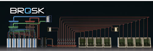

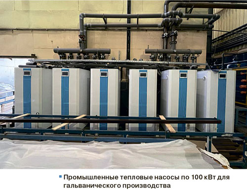

Пожалуй, самый сложный проект в нашей практике, реализованный для завода гальваники.
Трудность заключалась в разнообразии температурных режимов на объекте. В общей сложности на заводе задействовано 14 ванн, одновременно часть из них нагревается, а часть – охлаждается. При этом процессы неравномерны. Тепло, выделяемое при нагреве, выбрасывалось на улицу, а для нагрева использовался пар. Помимо различных температурных режимов ванны содержат различные химические составы, поэтому требовалось индивидуально подбирать материал для теплообменников.
В этом проекте мы также использовали барботаж. Необходимо было учесть, что пузырек, поднимаясь, нагревается и, соответственно, переносит определенное количество тепла. Это и есть способ передачи тепла от низа, где расположен змеевик-теплообменник, на поверхность.
Ранее для нагрева использовался пар с температурой 140 °С. Система с тепловым насосом может дать только 75 °С, поэтому нам потребовалось подбирать, производить и монтировать новые теплообменники с учетом температурных режимов и составов (необходимо было учесть материалы теплообменников для различных химических составов).
Проектирование заняло полгода, в т. ч. мы полностью разработали систему автоматизации для управления ваннами.
После реализации мы пришли к выводу, что фактически вырабатывать холод необходимо значительно больше, чем тепловую энергию. Из-за этого простаивало оборудование, работали четыре тепловых насоса из шести. Сейчас мы развиваем проект дальше и находимся на стадии реализации системы, которая будет использовать потенциал 60 °С от двух простаивающих тепловых насосов. Врежемся в имеющуюся систему и будем получать на выходе тепловую энергию для второго каскада, так называемой бустерной установки, которая позволит нагревать еще одну ванну до 95 °С. Такого решения с тепловыми насосами классического исполнения – не абсорбционными, а компрессионными, позволяющими добиваться нагрева до столь высоких температур, в России я не встречал. При этом надо будет подавать теплоноситель до 140 °С.
• суммарная тепловая мощность объекта 600 кВт;
• управление 24 циркуляционными группами;
• одновременная работа в 14 разных температурных режимах;
• охлаждение +4 °С, нагрев +65 °С;
• тепловая энергия, выделенная от охлаждения, полностью утилизируется системами нагрева ванн.
