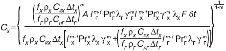

Решая уравнение (7) относительно сx с учетом формул 4 и 6, получим:
(8) |
где fx и fг – площадь сечения пластинчатого теплообменного аппарата по холодному и горячему теплоносителям, м2;
rx и rг – плотность холодного и горячего теплоносителей, кг/м3;
Срx и Срг – теплоемкости холодного и горячего теплоносителей, Дж/кг•°C;
Dtx = txк- txн , °C
Dtг = tгн- tгк , °C
где txк и txн – конечная и начальная температуры холодного теплоносителя пластинчатого теплообменного аппарата по данным измерений;
tгн и tгк – начальная и конечная температуры горячего теплоносителя пластинчатого теплообменного аппарата по данным измерений;
dt – средний логарифмический напор по данным измерений, °C.
