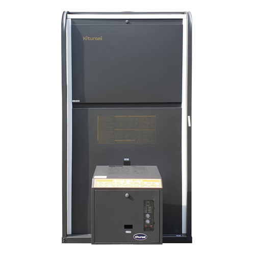

В первую очередь в нашей стране популярны бытовые газовые и дизельные котлы Kiturami. Однако компания также производит и поставляет на наш рынок котлы большой мощности промышленного назначения. В данной статье мы расскажем о промышленных газовых котлах серии KSG.
Газовые двухконтурные котлы Kiturami KSG-400

Газовые двухконтурные котлы Kiturami KSG предназначены для отопления производственных помещений, торговых центров, гостиниц и др. помещений площадью до 5000 м2, а также для горячего водоснабжения.
Котел может использоваться в качестве теплогенератора в различных системах отопления с температурой теплоносителя до +85 °C. Простое, интуитивно понятное электронное управление и индикатор включения, термометр, автоподжиг, комнатный термостат позволяют четко регулировать работу агрегата.
Надежная конструкция, высокая энергоэффективность и полная безопасность использования делают эту модель привлекательной для абсолютного большинства пользователей. Котел отличается простотой монтажа и обслуживания.

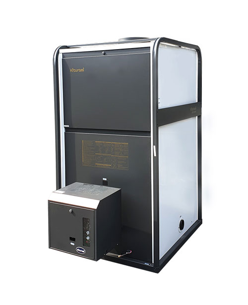

Корпус котла
Котел KSG-400 имеет прямоугольный стальной корпус с габаритными размерами 2062×1135×1235 мм.
![](/for_spec/articles/43/8620/2.jpg)
Стальной корпус котла оснащен силовой рамой для удобной транспортировки и защиты от внешних повреждений, а также имеет прочный стальной каркас. Вверху котла имеется специальный крюк, который вварен в основной теплообменник. С помощью этого крюка котел можно поднимать и перемещать краном или подъемником.

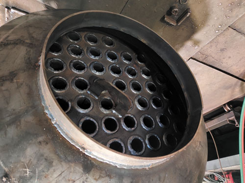

Основной теплообменник
Основной теплообменник котла KSG-400 выполнен в виде вертикального цилиндрического бака, сваренного из стали толщиной 4,2 мм.
Внутрь бака вварены 63 вертикальных дымогарных трубы из стали 4,2 мм.
![](/for_spec/articles/43/8620/3.jpg)
Турбоциклонная горелка крепится к фланцу камеры сгорания, расположенной в нижней части бака. Дымовые газы поднимаются вверх по дымогарным трубам и нагревают окружающий теплоноситель.
Преимуществом такого типа теплообменника является его большая мощность при относительно небольшом весе по сравнению с чугунными теплообменниками аналогичной мощности. Кроме того, стальные теплообменники существенно дешевле чугунных и более устойчивы к перепаду температур теплоносителя.
Kiturami KSG-400 устойчив к воздействиям коррозии, а срок его эксплуатации, заявленный производителем, составляет не менее 10 лет.

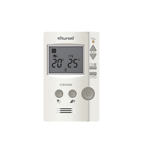

Управление котлом производится при помощи электронного блока управления GTX-1550L3, расположенного на лицевой панели котла, и термостата-регулятора. С его помощью осуществляется включение/перезапуск/выключение котла, выбор сезона года, выбор режима работы контура ГВС, а также визуальный контроль с помощью индикаторов режима работы котла. Дополнительные сервисные функции реализуются с помощью выносного термостата регулятора CTR-5900, устанавливаемого в отапливаемом помещении. Термостат-регулятор подсоединяется к котлу с помощью кабеля.
Блок управления GTX-1550L3
Блок управляет, отслеживает и контролирует работу котла, включая такие параметры, как:
- температуру теплоносителя в теплообменнике (индикация: менее +60 °С, +60 °С и более, макс. +85 °С);
- работу циркуляционного насоса (индикация);
- работу горелки (индикация);
- работу электросети (индикация);
- включение/выключение.
