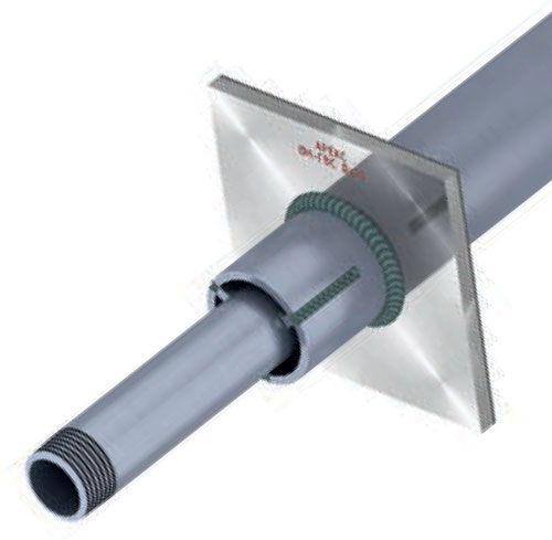

Пример неподвижной опоры «Арекс-ГВС» для стояков горячего водоснабжения
Первым этапом производится соединение отрезка трубы с гильзой при помощи сварки, а затем получившаяся металлоконструкция отправляется на горячее цинкование, в результате получается металлоконструкция из оцинкованной стали. При монтаже в перекрытии цинк получившейся оцинкованной вставки будет выгорать на гильзе, а на самом трубопроводе останется целым.
Подобная технология позволяет унифицировать неподвижные опоры и выделить их из массива изделий подобного типа. Получившаяся конструкция универсальна, размерный ряд четко определен, заранее известны воспринимаемые и допустимые нагрузки от компенсирующих температурные удлинения трубопроводов устройств, что положительно сказывается на скорости проектирования сетей и монтажа.
Предпринимаются попытки упростить конструкцию и изготовить неподвижную опору из отрезка трубы из нержавеющей стали (например, из 08Х18Н10Т) и избежать этапа горячего цинкования. Однако подобное инженерное решение является аварийно-опасным – соединение хромоникелевых сталей и оцинкованных покрытий категорически запрещено (согласно ГОСТ 9.005-72), т. к. вызывает электрохимическую коррозию. Появившиеся недавно соединения типа грувлок не решают эту проблему: внутри грувлока происходит соприкосновение трубы из оцинкованной стали и патрубка опоры из нержавеющей стали.

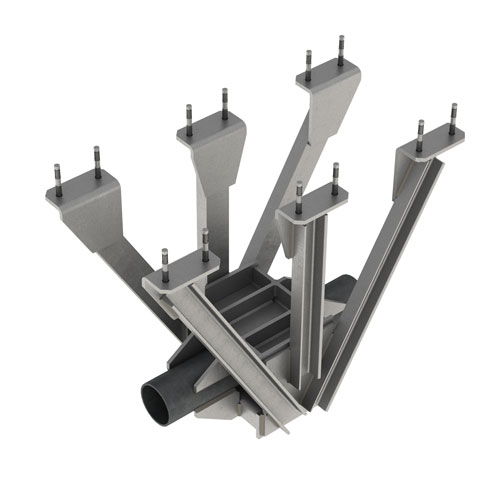

Пример неподвижной опоры «Арекс-Тепло» с рамой для горизонтальных трубопроводов отопления с креплением к потолку
Сложность состоит в разработке и изготовлении надлежащего конструктива крепления горизонтальных трубопроводов, поскольку крепеж должен обеспечить надежное восприятие больших нагрузок и моментов и их надежную передачу на несущие конструкции.

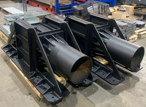

Пример изделия «Опора неподвижная Ду300» на рабочую нагрузку 20 т (производитель ООО «ТПК Арекс»)
В этом случае на самую нижнюю неподвижную опору стояка приходится не только вес столба жидкости внутри трубы, вес изоляции и арматуры, но и распорное усилие от компенсаторов. Суммарная нагрузка на опору в этом случае может быть 50 т и более. Даже если разработать металлоконструкцию, которая выдержит это усилие в течение всего срока службы системы, существует вероятность повреждения бетона в месте, в котором неподвижная опора будет передавать усилия на несущую конструкцию.
Для решения этой задачи нужен комплексный подход. При проектировании подобной металлоконструкции необходимо учитывать не только усилия, которые воспринимает эта опора, но и те усилия, которые возникают при ее креплении к стенам шахты и т. д.

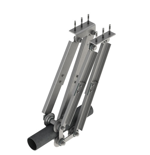

На сегодняшний день успешным решением этой проблемы может быть использование роликовых сбалансированных опор, которые перемещаются вдоль оси трубопровода и обеспечивают сохранение положения трубопровода в пространстве, выполняя при этом функции скользящих опор.
В случаях закрепления трубопровода большой длины, который проходит через несколько деформационных швов, используются уже неподвижные сбалансированные роликовые опоры. Роликовые опоры уже успешно используются на трубопроводах, проходящих в области плавающих грунтов.
Рисунок 5.
Пример роликовой опоры «Арекс» для горизонтальных трубопроводов отопления с креплением к потолку
