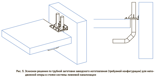

Кроме того, в условиях высотного строительства может потребоваться установка компенсаторов и неподвижных опор и на систему холодного водоснабжения (из расчета монтажа в теплое время года – на сжатие металла трубопровода). Возможно использование неподвижных опор в системах ливневой канализации из оцинкованных труб большого диаметра (DN ≥100).

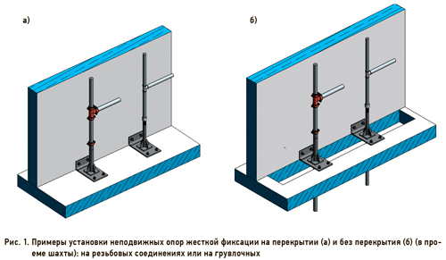

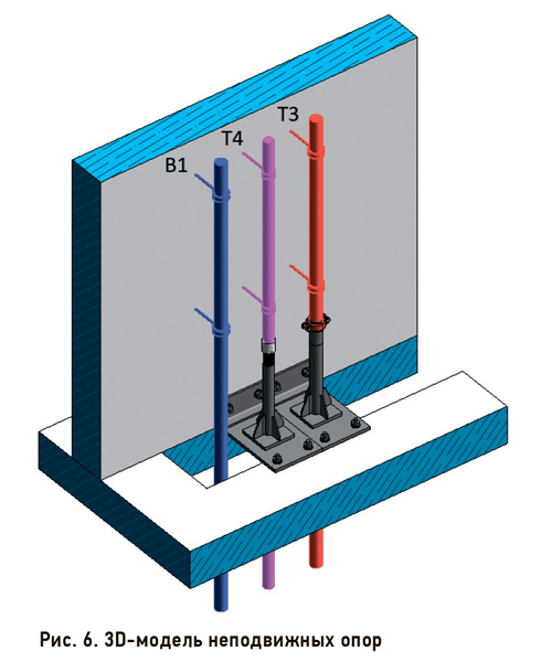

Как правило, на всех объектах конструктивное решение предполагает наличие большого отверстия в перекрытии под шахту, граничащую с лифтовым холлом межквартирного коридора (рис. 1).

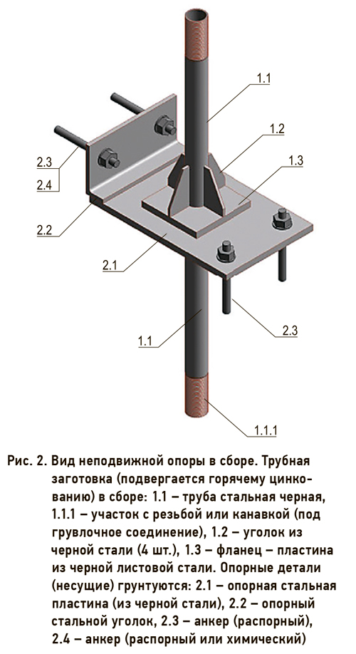

Конструктивно неподвижная опора включает трубную заготовку и опорные детали (рис. 2). Готовое оцинкованное изделие трубной заготовки крепится по месту на опорные детали сваркой. Опорные детали, в свою очередь, крепятся анкерами к строительным конструкциям в двух плоскостях (вертикальной и горизонтальной), что обеспечивает двухплоскостную жесткость крепления.

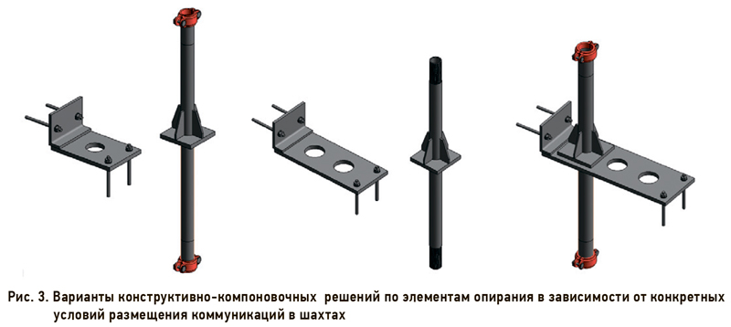

Комплектность опорных деталей позволяет по месту мобильно регулировать размещение неподвижной опоры относительно стены крепления с учетом привязки стояка. Стальная пластина имеет регулируемую длину (в зависимости от ширины отверстия в монолите).
В зависимости от параметров сети с учетом высоты здания для стояков конструктивно проработаны варианты возможных компоновочных исполнений опорных пластин, а также расчетные толщины используемого листового металла и труб. Решения представленных на рис. 3 вариантов предполагают модификации под индивидуальные условия монтажа.
Трубная заготовка производится как готовый трубный элемент системы с приваренным в условиях заводской полуавтоматической сварки в среде углекислого газа по ГОСТ 14771-76 опорным фланцем (стальной пластиной из листового материала), соединенным приварными усиливающими «косынками», и подвергается в дальнейшем процессам пескоструйной очистки поверхности и горячего цинкования в заводских условиях (подтвержденная толщина цинкового покрытия при этом – 80 мкм при требуемых ≥30 мкм).
Возможны следующие варианты соединения трубных заготовок неподвижных опор со стояками систем водоснабжения: для труб DN 25–40 – на резьбовых или грувлочных соединениях; для труб DN ≥50 – на грувлочных соединениях.
Монтаж несущих опорных деталей из черных металлоконструкций для фиксирования оцинкованной трубной заготовки в шахте ведется сварным соединением (с учетом технологии сварки для материалов используемых изделий, соединяемых ручной дуговой сваркой по ГОСТ 5264-80) и анкерованием в двух плоскостях, что обеспечивает жестко фиксированное опирание на перекрытие и несущие ограждения шахты по месту установки неподвижной опоры.
Применение анкеров необходимо дифференцировать с учетом материала вертикальной ограждающей конструкции, к которой крепятся опорные детали: распорные (для железобетонной стены) или химические (для кирпичной стены и т. п.).

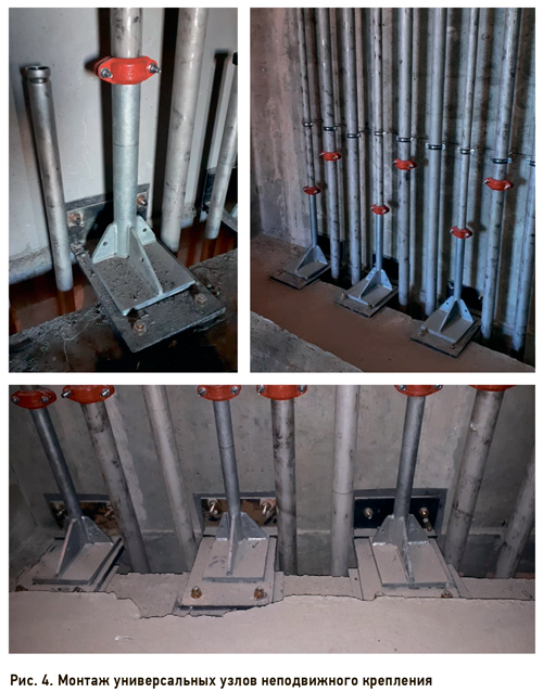

Таким образом, на объектах строительства возможен монтаж универсальных узлов неподвижного крепления вне зависимости от уровня готовности объекта, на любом этапе процесса монтажа систем водоснабжения (рис. 4). Поставка узлов неподвижной опоры с элементами полной заводской готовности позволяет оперативно монтировать и дополнять систему на необходимой проектной отметке по месту независимо от наличия заделки узла проходки монолитного перекрытия с учетом возможных изменений габаритов отверстия.
Трубопровод при этом обеспечен жестко закрепленной опорой как в условиях открытого отверстия пространства шахты (см. рис. 1б) (при этом в любое время возможно осуществить требуемую конструктивную заделку отверстия бригадой отделочников-монолитчиков с установкой гильз и замоноличиванием проходок), так и в условиях подготовленного узла проходки с уже установленной гильзой в монолите (см. рис. 1а). В условиях соблюдения графиков строительства была соблюдена необходимость (как техническая, так и экономическая) реализации идеи над универсальным решением. Конструктив опоры с запасом выдерживает требуемые суммарные нагрузки2, образованные воздействием весовых нагрузок и распорного усилия компенсатора системы ГВС для проведения ПНР.

Комплектность опорных деталей позволяет по месту мобильно регулировать размещение опоры относительно стены крепления с учетом привязки стояка. Использование неподвижных опор дает возможность легко монтировать и демонтировать трубопровод. Бессварные муфтовые соединения обеспечивают легкую сборку трубопровода на любом этапе готовности заделки конструктивных отверстий в перекрытии по принципу конструктора, без применения сварочных работ.
