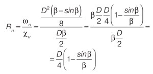

П. 8.4.1 должен быть дополнен:
Уклон безнапорных самотечных трубопроводов следует определять по формуле:
где
λ – коэффициент сопротивления по длине трубопровода;
V – скорость течения сточной жидкости, м/с;
g – ускорение свободного падения, равное 9,81 м/с2;
R = ω \ χ– гидравлический радиус, м,
где
ω – площадь живого сечения потока сточной жидкости, м2,
χ – смоченный периметр трубопровода, м.
Коэффициент сопротивления по длине трубопровода можно определить по формуле:
где
Kэ– коэффициент эквивалентной равномерно зернистой шероховатости («гидравлическая шероховатость») труб, равный для пластмассовых труб 0,00002 м;
V0 = 1 м/с;
α – показатель степени, зависящий от шероховатости материала труб, для пластмассовых труб равен 0,258;
b – показатель степени, зависящий от режима (характера) течения жидкости.
При полном наполнении трубопровода:
при неполном наполнении трубопровода:
где
Reкв = 500D/Kэ – число Рейнольдса, соответствующее началу квадратичной области гидравлических сопротивлений;
Reф = VD/υ – фактическое число Рейнольдса;
D – расчетный внутренний диаметр трубопровода, м;
υ – кинематическая вязкость сточной жидкости, равная 1,49·10–6 м2/с.
Примечание. При b > 2 следует принимать b = 2.
Средняя скорость течения сточной жидкости Vн при неполном наполнении трубопровода равна:
где
Vп – средняя скорость течения сточной жидкости при полном наполнении, м/с;
– гидравлический радиус при полном («п») заполнении трубопровода, м;
– гидравлический радиус при неполном («н») заполнении трубопровода, м;
β – центральный угол, рад;
Расход жидкости, м3/с, равен:
Qн = Vн ωн,
где
Vн – средняя скорость течения сточной жидкости при неполном наполнении трубопровода, м/с;
ωн – площадь живого сечения сточной жидкости при неполном наполнении трубопровода, м2.
Примечание. Уклон безнапорных самотечных трубопроводов можно определять по гидравлическим таблицам в зависимости от диаметра, материала, шероховатости и толщины стенки канализационных труб.
