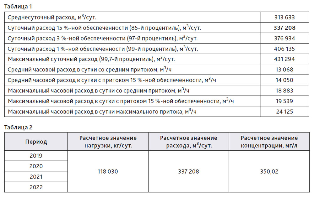

Далее определяются нагрузки по рассматриваемым веществам как для всего периода (в рассматриваемом примере – за три года), так и для расчетных периодов. Нагрузка по рассматриваемым показателям загрязнений поступающих сточных вод Wi,d* определяется как произведение концентрации данного показателя и расхода поступающих сточных вод: есть массив данных (разовые пробы в конкретные даты d*) фактических концентраций по конкретному показателю Ci,d*, есть массив данных фактических суточных расходов Qd.
![](/for_spec/articles/41/8297/v2.jpg)
К анализу принимается массив нагрузок по конкретному показателю, определенный как произведение фактической концентрации (по конкретному показателю Ci в конкретную дату d*) на фактический расход (за эту же дату d*):
Wi,d* = Ci,d* · Qd*.
Согласно [1] (Г.2.4), следует определить среднее значение (за три года или >другой выбранный период) из следующих параметров:
- 85-е процентили (за каждый год), если массив Wi,d* составляет более 100 значений за год;
- 90-е процентили (за каждый год), если массив Wi,d* составляет менее 40 значений за год;
- 95-е процентили (за каждый год), если массив Wi,d* составляет менее 15 значений за год.
Определенное таким образом значение нагрузки является >расчетным значением нагрузки по конкретному показателю Ci. Далее расчетное значение концентрации (по конкретному показателю Ci) определяется из расчетного значения нагрузки (по Ci) и расчетного значения расхода Q85 (85-й процентиль массива расходов). Полученные таким образом концентрации загрязнений как для всего периода, так и отдельно для холодного и теплого периодов и используются в качестве расчетных при расчете сооружений.
Для рассматриваемого примера были приняты следующие параметры поступающих сточных вод, которые были определены согласно [1] за весь период (табл. 1).
Расчетные значения БПК5 за весь период определяются по табл. 2.
Таким образом, расчетное значение БПК5 = 350 мг/л.
Концентрации других загрязнений определялись аналогичным методом.

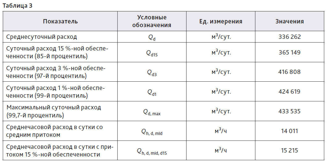

Далее нами были определены аналогичные показатели за холодный период (табл. 3).
Исходя из полученной нагрузки, расчетное значение БПК5 для холодного периода составило 349 мг/л. Следует отметить, что практически равные значения БПК5 для всего расчетного периода и холодного периода – это частный случай, для других очистных сооружений у нас БПК5 для холодного периода было в 1,65 раз больше, чем для всего расчетного периода.
