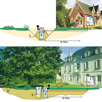

Условные обозначения: 1 - санузел, 2 - установка "Кубост-1", 3 - накопитель очищеной воды, 4 - насос, 5 - перфорированные трубы, 6 - фильтрующий колодец |

- Установка "Кубост 1" применяется для сильноводопроницаемых грунтов (песок, супесь) при уровне грунтовых вод не менее 3 м от поверхности и представляет собой емкость, состоящую из двух зон: отстойной с круговым движением потока и септической для накопления в ней осадка. Очищенная сточная вода самотеком выводится из установки для фильтрации в грунт с помощью перфорированных труб диаметром 100 мм. В качестве сооружений подземной фильтрации может применяться фильтрующий колодец либо фильтрующая траншея. "Кубост 1-М" отличается от базовой модели конструктивно и комплектуется насосом. Она применяется при необходимости транспортирования очищенной воды на фильтрующую траншею, а также при возможности изменения уровня грунтовых вод.
- "Кубост 1-ПГФ" в дополнение к базовой модели имеет фильтр-накопитель, в котором очищаемая вода фильтруется снизу вверх через метровый слой песчаной загрузки, а затем накапливается для перекачки на фильтрацию в грунт.
- Установка "Кубост 1-БИО" состоит из двух емкостей, первая выполняет функцию, аналогичную базовой модели; при этом в ней устанавливается циркуляционный насос для перекачки воды в биофильтр (вторая емкость). В биофильтре при фильтрации воды через керамзитовую (полиэтиленовую) загрузку на последней образуется биопленка, посредством которой осуществляется биологическая очистка. После фильтрации вода отстаивается и возвращается в сборник осветленной воды двухъярусного отстойника для повторной перекачки на биофильтр. Жизнеспособность микроорганизмов биопленки в период временного отсуствия притока сточных вод поддерживается за счет многократной циркуляции очищаемой воды. Очищенная вода самотеком или насосом отводится на фильтрацию в грунт или на рельеф местности.
- Установку "Кубост 1-АО" в дополнение к базовой модели имеет две ступени аэротенков-отстойников, в которых происходит биологическая очистка сточной воды в объеме посредством микроорганизмов-аэробов "активного ила". Смешение сточной воды с активным илом и насыщение ее кислородом воздуха осуществляется с помощью воздуходувки. Очищенная вода самотеком отводится в водоем.
