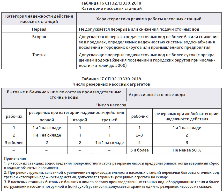

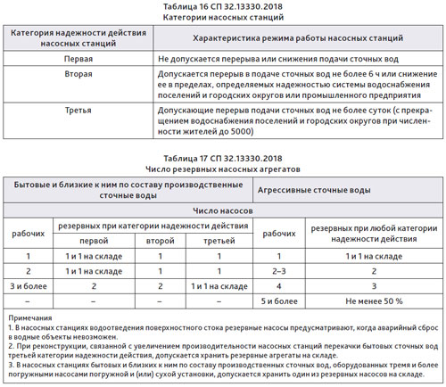

Выбор схемы работы КНС
Для определения количества насосов в КНС необходимо пользоваться табл. 16 (п. 8.1.1) и табл. 17 (п. 8.2.1) СП 32.13330.2018:
- «8.1.1. Насосные станции по надежности действия подразделяются на три категории, указанные в таблице 16».
- «8.2.1. Насосы, оборудование и трубопроводы следует выбирать в зависимости от расчетного притока и физико-химических свойств сточных вод или осадков, высоты подъема, с учетом характеристик насосов и напорных трубопроводов, проектной очередности ввода в действие объекта.
- Компоновка и трубопроводная обвязка оборудования должны обеспечивать возможность замены агрегатов, арматуры и отдельных узлов без остановки работы станции. Число резервных насосных агрегатов следует принимать по таблице 17».
