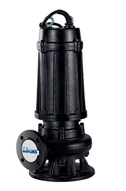

Да, нам это удалось. Ранее у нас были линейки АПК-С и АПК-В. Новая линейка канализационных насосов получила название АПК-Н, «Н» как раз и значит «новая». В данной линейке используются новые материалы, и она существенно отличается от своих предшественников в лучшую сторону.
К выбору поставщиков мы подошли очень тщательно. Налаживали контакты с крупными китайскими заводами, смотрели производство и в результате выбрали, пожалуй, самое лучшее, что на данный момент предлагает в этой области Китай. Это позволило улучшить линейку АПК-Н, так что теперь на крупных насосах имеются рубашки охлаждения, появилась возможность установки в горизонтальном или в вертикальном виде (сухой тип монтажа). Эти важные изменения позволяют нам полностью соответствовать запросам клиентов, т. к. потребность в подобных решениях на рынке была и остается. В основном АПК-Н – это промышленное и гражданское строительство.

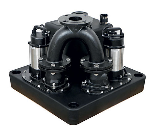

Кроме канализационных насосов мы заменили серию дренажных насосов АПК-Н-Д. И здесь изменения были в лучшую сторону благодаря применению высоконапорных насосов с улучшенными характеристиками. Мы ввели серию высокотемпературных насосов. Раньше у нас была всего лишь одна модель АПК-Ф-Т – аналог одного из европейских производителей, а сейчас – целая линейка на большие мощности, расходы и напоры.
Есть и серия малых КНС «Линас» в помещениях – «Сектор Кубик Мини» и «Сектор Кубик Про», по своим характеристикам они являются аналогами Sololift и Multilift.

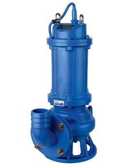

Насосы АПК-С и АПК-В имели всего лишь два типа гидравлик – незасоряемую и вихревую (европейских производителей), режущий и перемешивающий механизмы отсутствовали. Сейчас это все у нас появилось. Таким образом, новая линейка полностью отвечает запросам рынка, предлагая и канальную, и вихревую, и режущую, и перемешивающую гидравлики. Канальная, на сегодняшний момент, – базовая линейка. Для обозначения разных направлений мы добавили дополнительные буквы в название: АПК-Н-А, АПК-Н-Р, АПК-Н-П, что отражается в спецификации.
Еще одно отличие АПК-Н – мощность. Сейчас можно увидеть насосы до 550 кВт, а мощность предыдущих линеек не превышала 110 кВт. Увеличились максимальная подача, максимальные напоры, т. е. возможности наших насосов для решения инженерных задач в области водоотведения в целом увеличились.

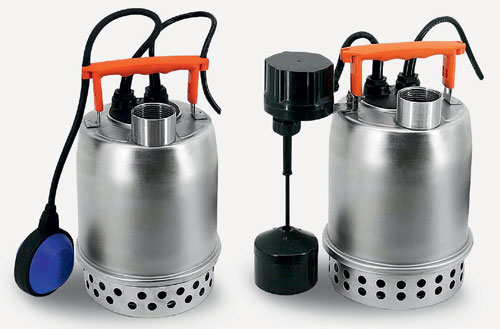

Насколько широкая линейка у новых дренажных насосов АПК-Н-Д?
Линейка стала даже шире, чем была раньше. На данный момент у нас есть брошюра по линейке дренажных насосов для приямков в помещениях насосных станций, ЦТП/ИТП, венткамер, хладоцентров, австостоянок. Это малая серия мощностью до 1,5 кВт. Разрабатываем каталоги для больших серий, которые удовлетворяют потребностям таких специфических направлений, как, например, дренаж из угольной шахты, что из-за большой глубины подразумевает потребность в высоконапорных насосах. Наши дренажные насосы могут иметь напор до 120 м.

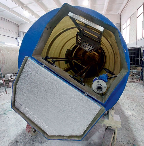

Есть еще несколько новшеств, требующих упоминания. И первое, о чем стоит сказать, – это материал для корпусов КНС. Сейчас у нас насосные станции делаются не только со стеклопластиковым корпусом. Мы активно работаем с полиэтиленом, полипропиленом и с металлом. Есть и проекты с использованием морозостойкой стали. Такой подход позволяет расширить возможности применения наших КНС.
