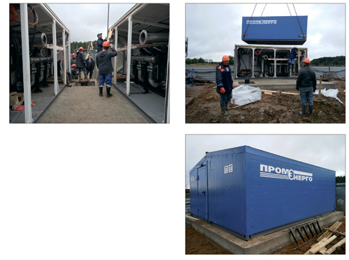

В последнее время значительно возросло применение так называемых блочно-модульных решений для насосных станций повышения давления на наружных сетях водоснабжения. Такое решение представляет собой выполненную в готовом корпусе насосную станцию, предназначенную для наружной установки. Наиболее распространенными являются блочно-модульные насосные станции надземного размещения. В этом случае они, как правило, имеют жесткую каркасную основу, обшиваемую сэндвич-панелями. Указанное конструктивное исполнение может быть скомплектовано из нескольких секций. Размер секции ограничен требованиями транспортировки (наиболее распространенные варианты: длина до 12 м, ширина до 2,5 м, высота до 2,5 м). Таким образом, общий размер поставляемой насосной станции не будет иметь ограничений по габаритам по сравнению с моносекционной установкой.
На рис. 5 представлены фотографии двухсекционной повысительной водопроводной насосной станции (далее – ПВНС), реализованной, в соответствии с проектом, при строительстве систем инженерного обеспечения объектов жилищной застройки квартала в районе Янино-1 (Ленинградская обл., Всеволожский р-н). Общие габариты указанной станции составили 6000×4800×2600 мм. Внутри станции размещены: установка с шестью основными насосами и одним насосом-жокеем МАНС 6 CR150–3–2 + 1 CR32–2, вводной электросиловой шкаф, шкаф автоматики и управления МАНС.
При разработке модульного решения ПВНС и размещении оборудования внутри станции необходимо обратить особое внимание на следующие аспекты:
- оптимизация габаритов с учетом транспортных ограничений при сохранении необходимых зон обслуживания оборудования;
- разработка конструктива каркаса, пола и крыши станции с учетом всего комплекса требований (жесткость, прочность, сниженный уровень теплопотерь, обеспечение аварийного водоотведения и др.);
- оценка необходимости оснащения корпуса станции воротами с ручной или электрической талью и/или люками для проведения ремонтных работ в ходе эксплуатации. При этом должна учитываться возможность проведения демонтажа насосного оборудования через люк (люки), предусматриваемые в крыше насосной станции;
- определение трассировки трубопроводов (включая опоры и другие способы закрепления) и кабельных сетей;
- разработка технических решений по соединению внутренних коммуникаций (трубопроводов, электросиловых и сигнальных кабелей) при «стыковке» секций в ходе сборки на объекте;
- определение мероприятий, выбор типа конструкций и материалов, обеспечивающих требуемую степень огнестойкости (что особенно существенно при размещении группы насосного оборудования, предназначенного для противопожарного водоснабжения);
- разработка конструктивных и инженерных решений подключения блочно-модульной станции к наружным коммуникациям (входному и выходному трубопроводу, электросиловым и сигнальным сетям);
- осуществление всего комплекса требований к фундаментной плите-основанию, в том числе определение габаритов, конструктивных особенностей (расчет прочности с подбором характеристик армирующей сетки), организация мест подведения и подключения наружных коммуникаций.
При этом следует учитывать:
- что размещение «связанного» оборудования (например, насосы одной группы или основные шкафы управления и автоматизации) по возможности должно предусматриваться в пределах одной секции;
- что размещение и конструктивное решение вводного электрического шкафа должны обеспечивать возможность подключения ввод-ного электросилового кабеля (с учетом изгиба при определенном проектом сечении, а также расположения точек ввода этого кабеля в станцию).
Разрабатываемая модульно-блочная повысительная насосная станция может включать следующие элементы: павильон насосной станции (включая внутренние системы обеспечения: освещение, обогрев, вентиляция и др. (МАНС хозяйственного-питьевого и/или МАНС противопожарного водоснабжения)), шкафы (щиты) управления и автоматизации. Комплект изделий, поставляемых как модульное решение, должен определяться в соответствии с указаниями проектной документации. Особое внимание следует обращать на состав документации, которую необходимо предоставить заказчику с изделием (или комплектом изделий).
Рисунок 5. Двухсекционная повысительная водопроводная насосная станция, реализованная в соответствии с проектом при строительстве систем инженерного обеспечения объектов жилищной застройки квартала в районе Янино-1 (Ленинградская обл., Всеволожский р-н) |
