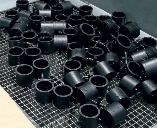

ООО «Производственная компания КОНТУР» специализируется на производстве полимерных труб и фитингов и является одним из ведущих производителей в России. Большой опыт, приобретенный в переработке полимерных материалов, в т. ч. и сшитого полиэтилена PE-Xa, привел к запуску в 2023 году собственного производства PPSU- и PVDF-фитингов для аксиального соединения труб.
Изготовление фитингов из новых современных материалов на территории России позволяет снизить производственные расходы и обеспечить доступную конечную стоимость продукции.
Сегодня изделия из PolyPhenylSulfone (PPSU) применяются во многих сферах: при производстве оборудования для пищевой промышленности, медицинской техники, в автомобиле- и самолетостроении.

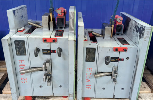

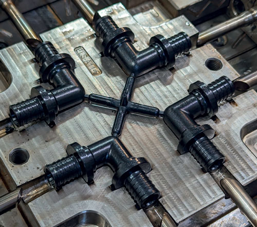

Данный материал перерабатывается литьем под давлением на стандартных термопластах. Даже сложные детали могут быть отформованы с очень жесткими допусками и будут сохранять размерную стабильность изделий при повышенных температурах и в агрессивной химической среде.
![](/for_spec/articles/43/8708/2_s.jpg)
Процесс производства изделия проходит при давлении расплава до 150 МПа и температуре переработки 360–390 °C в зависимости от конструкции формы и типа литьевого оборудования. Разница в литьевом процессе, например, с полипропиленом состоит в том, что температура пресс-формы постоянно поддерживается в диапазоне 140–160 °C. Это необходимо для того, чтобы избежать остаточных напряжений в изделии.

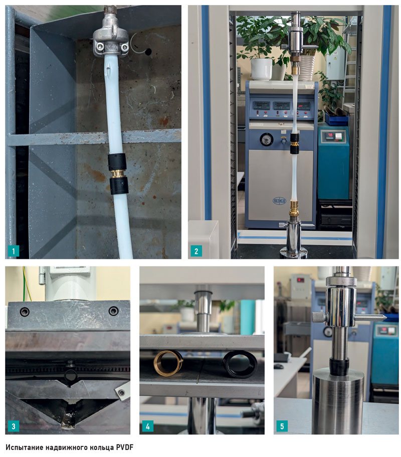

Проведем испытание надвижного кольца PVDF, задача которого – надежно зафиксировать фитинг на трубе
1. Испытание на стойкость при постоянном внутреннем давлении
Основным испытанием является проверка соединения труб и фитингов на герметичность при действии внутреннего давления. В образец трубы с фитингом постепенно подается давление до момента разрушения одного из элементов.
Соединение оставалось герметичным в течение всего испытания, разрушению подверглась лишь сама труба при пиковой нагрузке.
2. Испытание на разрыв
Соединение проверяется на стойкость к действию растягивающей нагрузки на универсальной разрывной машине. Во время испытания записывается диаграмма «усилие–деформация», из которой определяются пределы прочности.
После испытания соединение осталось прочным. Растягиванию подверглась лишь труба.
![](/for_spec/articles/43/8708/6_s.jpg)
3. Испытание на ударную прочность
Из всех физических воздействий полимерные материалы больше всего боятся удара. Фитинг, произведенный из материала PVDF, является исключительно прочным и выдерживает ударные нагрузки даже при минусовой температуре.
Во время испытания фитинг, подверженный удару груза, падающего с высоты, не изменил своих основных характеристик. Материал, из которого он сделан, обладает высокой стойкостью к деформации и ударам. Небольшие изменения внешнего вида не влияют на эксплуатационные характеристики изделия.
4. Испытание на сжатие
Для сравнения стойкости латунной гильзы и PVDF-гильзы к воздействию сжатия в сжимающее устройство устанавливаются два образца: надвижное кольцо из латуни и надвижное кольцо из поливинилиденфторида. В итоге испытания усилие, приложенное к образцу из PVDF, было выше из-за большего наружного диаметра гильзы, оба образца деформировались, но в образце из латуни произошли необратимые изменения. А второй образец в виде надвижного кольца из PVDF-материала стремится восстанавливать первоначальную форму и имеет высокую эластичность.
5. Испытание на способность выдержать долговременные нагрузки на растяжение
Обжимные кольца имеют одну функцию применения и служат для удержания трубы на штуцере фитинга. Но фитинги из PVDF, как и труба, способны выдержать долговременные нагрузки на растяжение и обладают высокой устойчивостью на разрыв. После данного испытания гильза осталась целой, не потрескалась, хотя расширение при этом было выше, чем фитинг испытывает в момент монтажа. Кроме этого, надвижное кольцо постоянно оказывает давление и стремится вернуться в исходное состояние.
