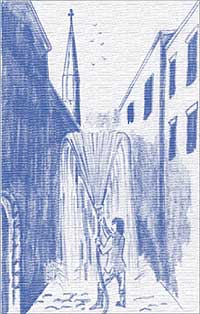

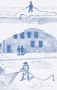

Опыт мытья улиц с помощью пожарных шлангов показал, что струей под напором из шланга можно промывать поверхность улиц, водосточные отверстия и сточные трубы. При демонстрации высоконапорных шлангов пожарник поливал стены домов, "чтобы отмыть пятна, оставляемые нечистотами".
Мэр Лондона приказал направить струю воды на мостовую, заваленную конским навозом, чтобы посмотреть, насколько эффективно можно очистить таким образом поверхность, вымощенную булыжником.
Поскольку в сточном коллекторе находились нечистоты из выгребных ям, конский навоз и мусор, сметаемый с мостовой, с отверстий в коллекторах были сняты решетки и туда были направлены струи воды из пожарных шлангов.
Члены Комиссии были поражены, увидев улицы и дома и сточные трубы такими чистыми и поспешили направить в Комиссию восторженный доклад о новом поразительном достижении.
"Присутствовали Мэр, Городской регент и многие другие влиятельные особы. Шланг был кожаным, диаметром 3 дюйма и длиной около 60 ярдов, с насадкой диаметром 1/4 дюйма. Поверхность, которую можно обрабатывать из такого шланга, составляет 20-24 фута в ширину и 150 ярдов в длину. В течение 5 минут эта поверхность стала чистой, как пол в комнате".
"Поверхность резервуара по отношению к уровню разбора воды находилась на высоте 350 футов и на удалении 2 557 ярдов. Время, требуемое для промывки, и ее эффективность, разумеется, зависят от количества и напора воды".
Все усилия были направлены на то, чтобы определить стоимость "смывной уборки" по сравнению с подметанием, соскребанием, перелопачиванием и вывозом слежавшегося навоза и других уличных отбросов. Было доказано, что смыв намного дешевле.
"Вполне очевидно, что экономия времени и трудозатрат - это важный фактор, который повлияет на общественные расходы по уборке улиц с использованием воды".
Инженеры Комиссии также подсчитали потери напора воды на выходе из сопла в зависимости от длины шланга (в фунтах на один фут длины). Операторы поливочных машин и в наше время обязаны поддерживать напор при удлинении шланга. Чем длиннее шланг, тем больший напор необходим для эффективного смыва.
