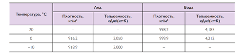

Оценим ориентировочно масштаб проблемы для этой ситуации. Допустим, температура наружного воздуха в месте выпуска очищенных сточных вод равна –10 °С. Тогда каждый литр сточной воды, сливаемой на промерзший грунт, ледяной или снежный покров, охладится сначала от 20 до 0 °С, отдавая тепло окружающей среде, затем произойдет замораживание этой воды со значительно большим теплоотводом, и, наконец, новый лед охладится до температуры окружающей среды, отдавая последнее «излишнее» тепло.
Влияние на окружающую среду теплоты сточных вод
Теплота фазового перехода первого рода (теплота льдообразования): q = 330 кДж/кг. Теплоемкость льда примерно в 2 раза меньше теплоемкости воды ( см. табл.), а теплота льдообразования столь велика, что тепла, отводимого при замораживании 1 л воды, достаточно для нагревания 1 л воды комнатной температуры до температуры кипения или для нагревания на 10° приблизительно 30 м3 воздуха.
Экологическая тепловая нагрузка на окружающую среду от 1 л воды, вылитой на промерзший грунт, составит:
что почти в 8 раз превышает теплопотери здания от сброса 1 кг сточных вод. При этих температурных условиях экологическая нагрузка от работы системы очистки производительностью 10 т в сутки будет эквивалентна тепловым выбросам мощностью 50,2 кВт. Отсюда вытекают два вывода:

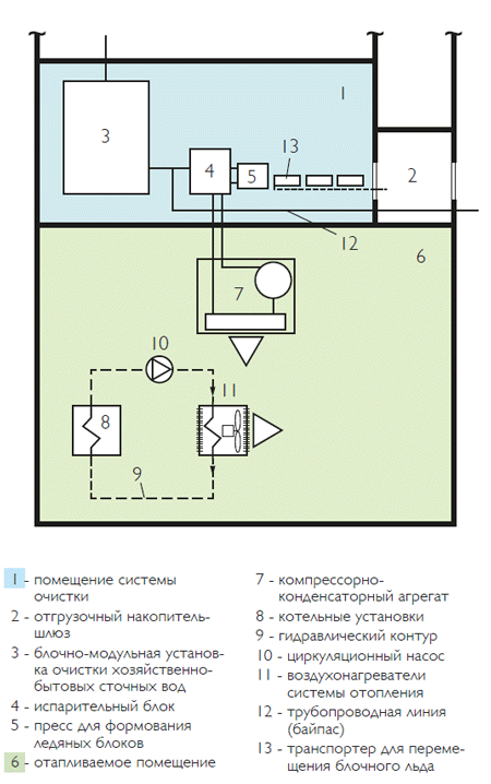

Рассмотренная далее новая технология водоотведения является энергосберегающей [3] с рекуперацией тепла очищенных сточных вод.
На выпускном трубопроводе системы очистки предлагается применить двухблочную льдогенераторную установку. Первый из двух блоков – испарительный – является льдогенератором блочного, гранулированного или чешуйчатого льда, а второй блок представляет собой компрессорно-конденсаторный агрегат воздушного охлаждения.
Рис. Схема водоотведения с рекуперацией тепла очищенных сточных вод. |
Первый блок 4 (см. рис.) размещен в помещении 1 системы очистки и подключен к выпускному трубопроводу блочно-модульной установки 3 очистки хозяйственно-бытовых сточных вод. Трубопроводная линия 12 служит для байпасирования испарительного блока 4 в летний период года при положительных температурах наружного воздуха. В помещении 1 размещен также транспортер 13 для перемещения блочного льда в отгрузочный накопитель-шлюз 2. Если льдогенератор производит гранулированный или чешуйчатый лед, то между ним и транспортером устанавливается пресс 5 для формования ледяных блоков нужных размеров массой 5–10 кг. На подводящем к льдогенераторной установке трубопроводе очищенных сточных вод установлено переключающее устройство для отвода сточных вод в летний период в канализацию с надземной или наземной прокладкой трубо-проводов.
Второй блок 7 (компрессорно-конденсаторный агрегат воздушного охлаждения) размещают в отапливаемом помещении 6, снабженном системой отопления с температурой внутреннего воздуха (например, 15–20 °С), регулируемой путем изменения теплопроизводительности системы отопления, 8–11. Этим помещением может быть, например, ремонтно-механический цех, гараж, склад и т. п., однако наиболее универсально, экономично и эффективно размещение компрессорно-конденсаторного агрегата в машинном зале [2]. В этом случае отапливаемое помещение может служить коммутатором тепловых потоков от различных теплоисточников и теплопотребителей: компрессорно-конденсаторный агрегат 7 системы водоотведения, котельные установки 8 и воздухонагреватели 11 системы отопления, гидравлический контур 9, циркуляционный насос 10, наружные блоки мультизональных систем кондиционирования VRF (VRV), часть из которых работает в режиме охлаждения, а часть – в режиме отопления, компрессорно-конденсаторные блоки холодильных и морозильных систем, тепловыделяющие элементы различных устройств рекуперации тепла (например, рекуператоры дымовых газов котельной и мусоросжигательной установок).
В некоторых проектах зданий, спроектированных с учетом [2] и обладающих большими и постоянными внутренними теплоисточниками (серверы, ЦОДы, дата-центры, помещения общепита), система водяного (жидкостного) отопления кондиционируемых помещений может быть спроектирована как резервная либо отсутствовать.
При эксплуатации предложенной системы водоотведения, отопления и кондиционирования здания температура внутри отапливаемого помещения 6 поддерживается на постоянном уровне, например 10–20 °С, за счет регулирования теплопроизводительности системы отопления.

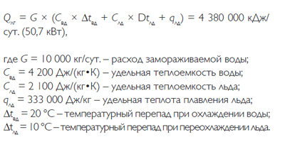

Количество тепла, отведенное за сутки от 10 м3 воды в результате ее охлаждения, замораживания и переохлаждения льда, составило:
Потребляемая компрессорно-конденсаторным агрегатом мощность равна 23 кВт (при значении СОР = 2,2).
Следовательно, при непрерывной работе данного устройства рекуперации тепла сточных вод:
- экологическая тепловая нагрузка на окружающую среду за отопительный период длительностью 11 месяцев, характерный, например, для Норильска, Диксона, Хатанги, Туруханского и Эвенкийского районов и др., снизится на 345 Гкал;
- система отопления машинного зала получит дополнительную тепловую мощность, равную 50,7 кВт, и снизит энергопотребление на отопление помещений на 25 %;
- дополнительные затраты электроэнергии на привод компрессора составят 23 кВт и полностью будут использованы на отопление здания.
