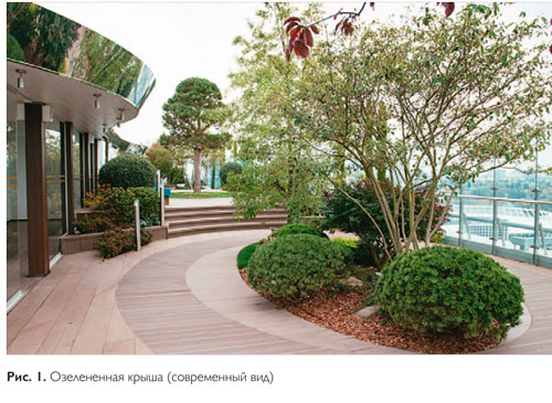

Еще в 20-х годах прошлого века Ле Корбюзье сформулировал пять принципов новой архитектуры. Одним из этих принципов является устройство в здании плоской крыши-террасы, на которой можно было бы разбить небольшой сад или создать место для отдыха.

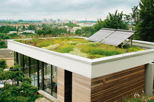

Зеленые технологии находятся в тренде современной архитектуры [1–5]. Ярким преимуществом зеленых технологий является формирование условий для здорового образа жизни, прежде всего за счет поглощения пыли, снижения уровня шума и защиты строительных ограждающих конструкций от атмосферных воздействий. Благодаря применению технологий зеленого строительства достигается высокий эффект за счет снижения тепловых потерь через внешнюю оболочку здания, что позволяет сократить количество потребляемой тепловой энергии. Повышается комфорт в помещениях вследствие уменьшения интенсивности лучистого и конвективного теплообмена на внутренней поверхности ограждающих конструкций. Снижается загрязненность окружающей среды ввиду сокращения выбросов вредных веществ в атмосферу. Зеленые крыши являются эффективным способом увеличения площади зеленой зоны в урбанизированной городской среде и улучшения микроклимата зданий (рис. 1).
Озеленение крыш способствует смягчению теплового режима городской среды посредством затенения, испарительного охлаждения и тепловой изоляции. Применение зеленых крыш сглаживает эффект тепловых островов за счет выравнивания температуры поверхностей и может существенно понизить среднюю температуру целого города [6].
Указанные преимущества зеленых крыш неоднократно подтверждались на практике. Однако до недавнего времени вопросы проектирования озелененных конструкций не имели государственного регулирования, что не позволяло в полной мере использовать высокий энергетический, экологический и экономический потенциал зеленых крыш в различных влажностно-климатических зонах РФ.

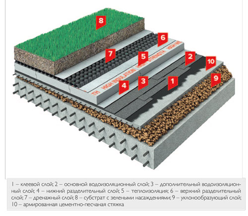

Зеленая крыша – сложная ограждающая конструкция. Она включает множество материальных слоев, выполняющих различные функции (рис. 2).
Так, конструкционный слой обеспечивает требования механической безопасности зданий. Теплоизоляционный слой предназначен для снижения тепловых потерь и пассивного регулирования микроклимата в помещениях здания. Водоизоляционный слой применяют для защиты помещений от влаги. Верхняя поверхность крыши представлена растительным слоем, который состоит из растений, высаженных в специальный субстрат. В состав крыши также включены специальные слои: дренажный, водоудерживающий, фильтрующий, аэрационный. В процессе эксплуатации крыши подвергаются широкому спектру климатических воздействий. Эксплуатационный режим помещений также оказывает влияние на тепловлажностное состояние крыш.
Конструктивные решения зеленых крыш должны обеспечить высокое качество внутреннего воздуха и окружающей среды. Они требуют применения специальных методов расчета теплотехнических, воздухоизоляционных и влагозащитных характеристик. Однако правила проектирования тепловой защиты зеленых крыш в ГОСТ Р 58875–2020 отсутствуют. Они также не представлены в СП 50.13330.2012, на который ссылается этот ГОСТ. Это затрудняет работу проектировщика-теплотехника и замедляет внедрение новых конструктивных решений в практику строительства биопозитивных зданий.

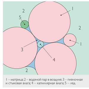

Влажный материал в строительных конструкциях представляет собой открытую гетерогенную систему. Эта система состоит из нескольких компонентов: твердой части материала (матрицы), воздуха и влаги (рис. 3). Влага в порах материала может находиться в нескольких фазах: водяного пара, жидкости, поверхностных пленок, льда. Компоненты и фазы влажного материала взаимодействуют между собой, и между ними происходит тепло- и массообмен.
В настоящее время известно более 20 механизмов переноса влаги во влажном материале [9]. Но ни один из них не позволяет в полной мере описать движение влаги.
