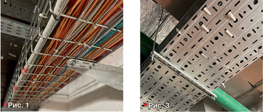

Кабели прокладываются с помощью проволочных лотков, в них кабели фиксируются пластиковыми стяжками (куда же без них во время монтажа!). Магистраль удерживается кронштейнами (рис. 1).

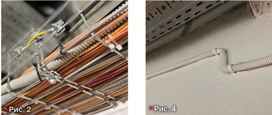

В лотках обязательно используются клеммы заземления (рис. 2). Если происходит обрыв, то питание отключается до устранения неполадок.
Для более высокой нагрузки применяются усиленные листовые лотки (рис. 3). Плюс, конечно же, пластиковые стяжки! Лотки такого типа крепятся монтажными траверсами, они нарезаются нужной длины и закрепляются на шпильке. При необходимости шпильки стыкуются с помощью соединительных гаек.
Кабели в защитной гофрированной трубе закрепляются однолапковыми или двухлапковыми скобами СМО (рис. 4). Чаще в ход идут однолапковые скобы. Скобы есть с круглыми и продолговатыми отверстиями; последние позволяют в некотором диапазоне регулировать положение крепежа, что бывает удобно.

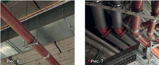

Конечно же, при монтаже труб находят применение классические стальные хомуты с уплотнителем. В самых разных вариациях (рис. 6).

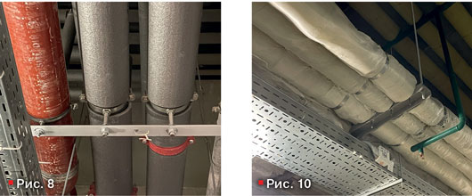

Чугунные трубы большого диаметра на данном объекте проложены с использованием хомутов SML высокой нагрузки (рис. 7, 8). Это мощные хомуты, выдерживающие нагрузку более двух тонн. Производятся в Турции. Кроме того, часто в системе крепления применяются металлические уголки.

Бандажная лента (тоже популярный у монтажных бригад материал) со скрепами фиксирует изоляцию (рис. 10).
