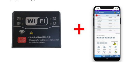

Модуль Wi-Fi для SID300  устанавливается на место панели оператора. Для управления используется смартфона на базе Android. Особенно актуальным этот вариант является, если ПЧ установлен в труднодоступном месте

SID300-WiFi обеспечивает возможность управлять преобразователем, выполнять ввод в эксплуатацию, копировать параметры и производить мониторинг состояния инвертора с помощью приложения SINVEL MOBILE.
Модуль WI-FI для ПЧ SID300

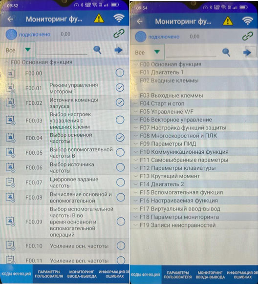

  1.  Настраиваем необходимые нам параметры для работы ПЧ и управления электродвигателем. В приложении это будет выглядеть следующим образом:
Параметры настройки в приложении
Рисунок 4.
Отмечаем изменённые параметры ПЧ галочкой как на рисунке.

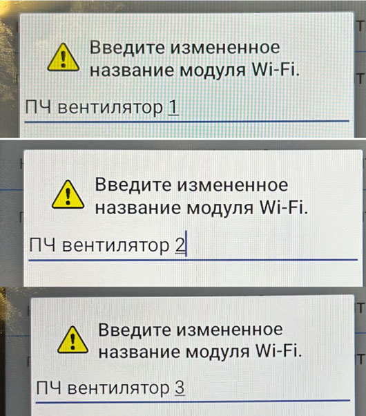

Каждому модулю SID300-WiFi в каждом ПЧ можно назначить собственное сетевое имя и пароль. Для этого в приложения Sinvel Mobile вы можете использовать функцию настройки параметров модуля Wi-Fi. После изменения рабочего режима, сетевого имени и пароля модуля Wi-Fi в подключенном состоянии режим автоматически перезапускается, и новая конфигурация сети вступает в силу. Примеры для нескольких ПЧ с модулями Wi-Fi :
Присвоение собственного имени модулю
Рисунок 6.

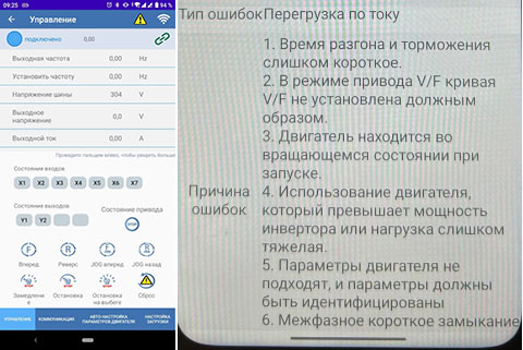

Теперь подключаемся к следующему ПЧ SID300 с собственным именем также по WI-FI и просто загружаем наш сохраненный макрос. Повторяем данные действия для каждого преобразователя частоты. Таким образом, мы можем удобно и быстро произвести ввод в эксплуатацию нескольких ПЧ, где требуются однотипные параметры. Мы также можем производить отладку, диагностику каждого преобразователя или управлять ими. Можно просмотреть ошибки преобразователя и получить подсказки по поиску причин и способов их устранения.
Реестр ошибок
Рисунок 7.
Реестр ошибок
