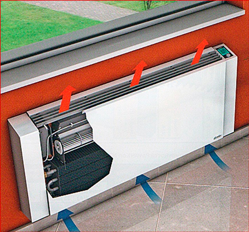

При таких параметрах теплоносителя использование вентиляторных конвекторов (рис. 1) позволяет наиболее оптимальным образом решить проблему комфортного отопления, а зачастую и охлаждения обслуживаемых помещений, причем не только в странах с теплым климатом.
Вентиляторный конвектор
В режиме отопления вентиляторные конвекторы (ВК) удачно сочетаются с плинтусными конвекторами, обеспечивающими благоприятный тепловой режим отапливаемых помещений, и позволяют оперативно менять результирующую температуру в этих помещениях, оптимизируя при этом расход энергии на отопление. В этой ситуации актуальной является задача повышения энергоэффективности вентиляторных конвекторов и их совершенствования.

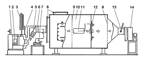

Для проведения таких испытаний был использован специальный теплоаэродинамический (калориферный) стенд лаборатории отопительных приборов НИИсантехники, показанный на рис. 2. На вертикальном патрубке этого стенда (рис. 2, поз. 8) монтируется комбинация вентилятора (5) и теплообменника (6) вентиляторного конвектора. Стенд обеспечивает равенство давления воздуха снаружи стенда и внутри его у отборника статического давления (11), характерного для условий работы рециркуляционного ВК. Соответствующий этому условию расход воздуха регулировался дроссельной заслонкой (13), установленной перед центробежным вентилятором стенда (14). Расход воздуха определялся по перепаду давлений на лемнискатном коллекторе (12). Этот стенд был оснащен набором таких коллекторов с диаметром от 25 до 250 мм, использование одного из которых определялось необходимостью сведения к минимуму погрешности при определении расхода воздуха через вентиляторный конвектор.
Стенд для испытаний вентиляторных конвекторов: 1 – электрокотел, 2 – центробежный насос, 3 – дифманометр для измерения, расхода воды через теплообменник, 4 – ртутный термометр, 5 – вентилятор ВК, 6 – теплообменник ВК, 7 – микроманометр ММН-240, 8 – патрубки для присоединения макетов к аэродинамической камере, 9 – перфорированная перегородка, 10 – камера статического давления, 11 – отборник статического давления, 12 – набор измерительных лемнискатных коллекторов, 13 – дроссельная заслонка, 14 – центробежный вентилятор аэродинамической камеры
В качестве теплообменника был использован характерный для вентиляторных конвекторов, работающих в режиме вынужденной конвекции, медно-алюминиевый нагревательный элемент с размерами по фронту 150×500 мм, с двумя рядами по ходу воздуха круглых медных труб 10×0,5 мм (по шесть в каждом ряду). Трубы расположены в коридорной компоновке и соединены последовательно по ходу теплоносителя калачами. Пластины гладкие алюминиевые с глубиной по ходу воздуха 50 мм (с размером условного квадратного ребра на одну трубу 25×25 мм) и толщиной 0,25 мм. Наружный диаметр труб 10,4 мм после дорнования на 0,4 мм с целью обеспечения надежного теплового контакта труб с оребрением. Шаг пластин 2,5 мм.
Для оценки эффекта турбулизации потока воздуха на эффективность теплопередачи теплообменника, в зависимости от варианта подсоединения того или иного типа вентилятора, были предварительно проведены испытания указанного теплообменника без вентиляторов. В этом случае теплообменник устанавливался непосредственно на вертикальной стенке стенда и испытывался как традиционный калорифер.
Испытания ВК проводились в режимах нагрева и сухого охлаждения воздуха. Тепловые характеристики комбинаций теплообменника и вентиляторов, а также теплообменника без вентилятора Q, Вт, определялись по водяному и воздушному балансам, в зависимости от расходов воздуха и теплоносителя и соответствующих перепадов их температур, при атмосферном давлении около 100 кПа и относительной влажности воздуха ниже 40 %.
