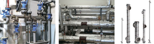

Теплообменные аппараты ТТАИ (рис. 1) были разработаны сразу после распада Советского Союза на базе опыта и научно-технологических наработок, накопленных в процессе создания теплообменных аппаратов для всех типов и классов кораблей флотов СССР (в Севастополе располагалось закрытое проектное бюро, головное в структуре Минсудпрома СССР).
Первые, созданные уже в общепромышленных целях теплообменники ТТАИ были установлены в 1992 году в одной из котельных теплосети Севастополя. Они поразили специалистов своими характеристиками – на тот момент в теплосети Севастополя появились первые западные пластинчатые теплообменники, которые воспринимались как невероятный прорыв в области теплопередачи, и вдруг оказалось, что собственные разработки превзошли западные чудо-теплообменники по всему комплексу потребительских свойств. Поставленные на опытно-промышленную эксплуатацию теплообменники ТТАИ полностью подтвердили заявленные характеристики: обеспечили необходимые тепловые характеристики и при этом оказались почти в 10 раз легче западных образцов, имели значительно меньший габаритный объем, были существенно проще в монтаже и могли быть установлены в очень небольшом помещении, в котором невозможно было разместить западные пластинчатые теплообменники. Следует отметить, что эти теплообменники ТТАИ до сих пор эксплуатируются по прямому назначению.
Рисунок 1. Теплообменные аппараты ТТАИ |
С тех пор теплообменные аппараты ТТАИ, непрерывно совершенствуясь (наше предприятие постоянно ведет НИОКР), неизменно демонстрируют на разных объектах, по разному назначению, у различных заказчиков в разных странах (до отдельных санкций против Севастополя поставки теплообменников ТТАИ на экспорт составляли больше 50 % общего объема поставок) высокие потребительские свойства.

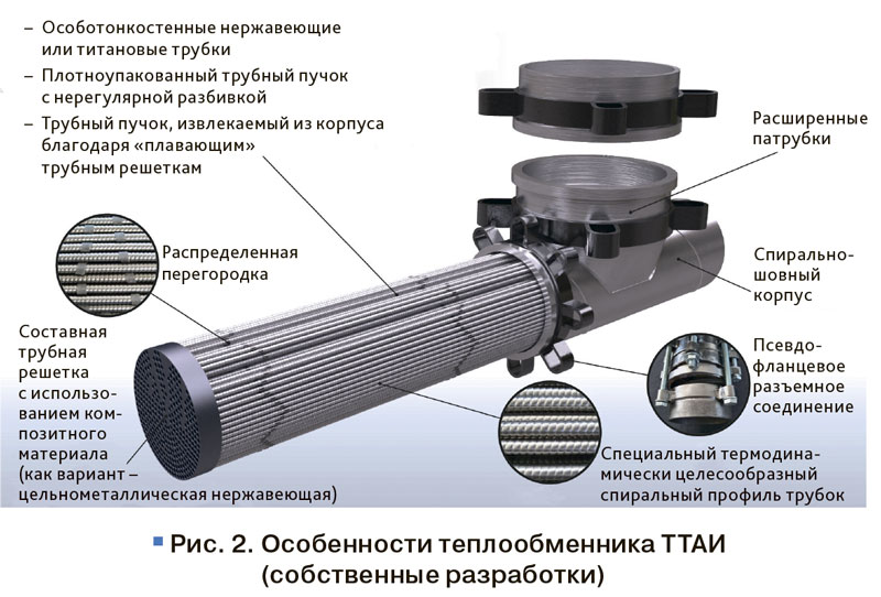

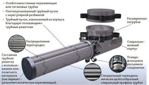

Основные научно-технические и конструктивно-технологические решения, реализованные в теплообменниках ТТАИ
Приведем основные научно-технические и конструктивно-технологические решения, реализованные в теплообменниках ТТАИ (рис. 2) и обеспечивающие вышеперечисленные преимущества. Решения даются без пояснений, т. к. таковые были даны в отдельных статьях (наиболее развернуто в [14]).
Рисунок 2 Особенности теплообменника ТТАИ (собственные разработки) |
В теплообменниках ТТАИ:
• применяются термодинамически целесообразно профилированные трубки (расчет термодинамически целесообразного профиля базируется на закрытых НИОКР, проводившихся в авиационно-космической отрасли СССР);
• используется нерегулярная разбивка трубного пучка, идея применения которой сформировалась у нас также в ходе закрытых советских НИОКР в интересах ВМФ;
• применение входного и выходного патрубков межтрубной полости с диаметрами не только равными, но даже большими, чем диаметр корпуса аппарата;
• усредненный шаг расположения теплопередающих трубок в трубном пучке соответствует понятию «плотно упакованный трубный пучок»;
• используются трубки малого эквивалентного диаметра (в базовом варианте – 8 мм, а по согласованию – 6 мм). Такие диаметры трубок являлись основными при создании теплообменников для нужд советского ВМФ;
• как теплопередающие трубки, так и корпуса аппаратов ТТАИ являются тонкостенными (толщина трубок от 0,2 до 0,4 мм, а корпуса от 0,8 до 2,2 мм);
• для изготовления как теплопередающих трубок, так и корпусов аппаратов применяются коррозионно-эрозионностойкие металлы – высоколегированная нержавеющая сталь аустенитного класса или титановые сплавы;
• применяется метод «плавающих» трубных решеток (причем обеих) для установки трубного пучка в корпусе, что позволяет снять термические напряжения в цепочке «корпус – трубный пучок», способствуя тем самым повышению надежности работы аппарата;
• трубные решетки выполняются либо цельнометаллическими из нержавеющей стали или титана, либо композитными (последние были впервые применены в теплообменниках для кораблей советского ВМФ с динамическими принципами поддержания – такое исполнение способствует как снижению веса, так и повышению тепловой эффективности за счет более оптимальной компоновки трубного пучка);
• разъемные соединения в базовом варианте исполнения имеют специфичную конструкцию – болтовые разъемные, но бесфланцевые соединения. Такие соединения, разработанные для советского ВМФ, полностью выполняют функции фланцевого соединения, т. е. позволяют с помощью крепежа (болтов с гайками) сочленять между собой элементы, однако не имеют собственно фланцев (блинов), что обеспечивает снижение массогабаритных характеристик теплообменника;
• среди прочих модификаций имеется сложноходовой вариант исполнения теплообменника (также имеющий корни в закрытых работах советского периода), когда среда межтрубного пространства подается в корпус аппарата не через один, а через два патрубка, что оказывается весьма эффективным в случаях существенно различающихся между собой расходов или располагаемых напоров сред;
• применяются распределенные дистанцирующие перегородки, предложенные в советское время для решения специальных задач корабельных теплообменников и конструктивно в аппаратах ТТАИ выполненные из ленты, изготовленной из нержавеющей сетки и оплетающей смежные трубки, что позволяет реализовать чистый противоток в корпусе теплообменника, исключив любые застойные зоны по пути движения жидкости в межтрубном пространстве.
